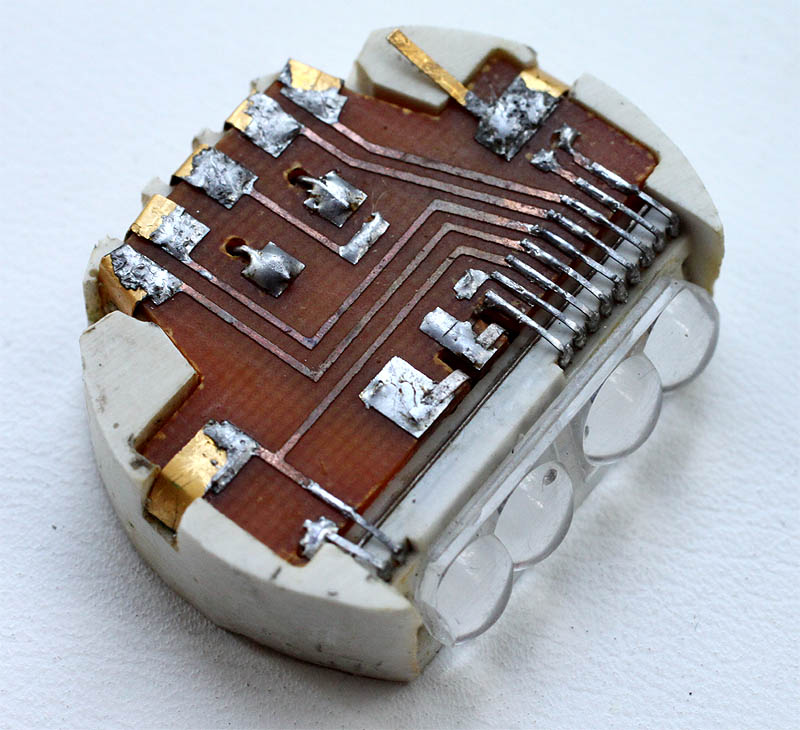

Продолжу тему шоферских или водительских часов (driver LED watch).
Замечу, что у первой версии часов даже есть название - Погоня-М.
В данном посте постараюсь раскидать по времени разработку этих часов.
Итак я показывал выше два модуля разного типа.
Данный модуль присущ трехкнопочной версии часов. Как видно на модуле - это начало 78 года, хотя есть основания считать, что первые типы модуля появились еще годом раньше.
Именно этот блок схем от Погони-М.
Однако позднее был произведен дауншифтинг либо упрощение.

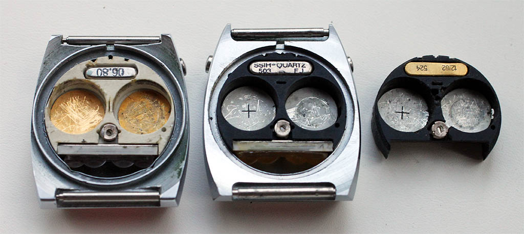

Данный модуль уже не имеет электронной подстройки точности хода, вечного календаря и по функционалу полностью совпадает обычной Э1. Он также имеет КПЭ, также управляется 5-ю кнопками.
Вот так выглядит модуль в сборе:
А так выглядят образцы часов на нем:
Судя по кварцам ранние разработки были примерно в 80-м году, далее модуль обрел почти промышленный вид, работы велись и в 82 году. Совершенно точно известно, что работы с обоими типами модулей велись и в 85 году.

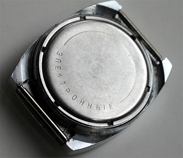

Забавный корпус от ... 206 модели Электроники 5. Несмотря на то, что стекло красное, просматривается надпись краской - Кварц-ЖКИ и другие, присущие маскам ранних 206. При этом кнопки установлены в заводских условиях под модуль 2651 - все пять кнопок. Смешно, но модуль даже встает внутрь, лишь крышка недозакручивается, надо чуть глубже.
А как туда станет 2651, если он на 3 мм меньше по диаметру?

Видимо со вставкой. Кнопки, утопленные внутрь, компенсируют зазор. Нужно кольцо, фиксирующее калибр в строго отведенном месте. Это обычное пластмассовое кольцо, крайне бюджетное.

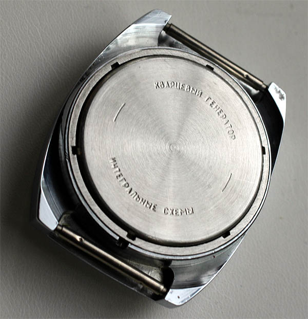

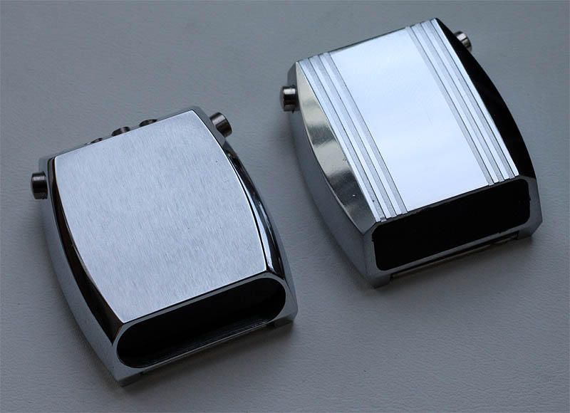

Коробка неиспользованных корпусов, произведенных заводом Сегмент (Кировоград,УССР) в конце 1975 года. Корпуса до сих пор запечатаны в индивидуальные упаковки, на бирках дата выпуска и порядковый номер. Интересно, что цена корпуса составляла целых 6 рублей. В корпусе не установлены утопленные кнопки, в больших кнопках не установлены магниты. Стекла тоже поставлялись отдельно. На фото также представлены новые стекла, причем совершенно разной прозрачности, через некоторые видно все детали калибра, через другие даже цифры при включенной индикации едва различимы
Кнопки, прокладки, магнитики приложены для полноты картины.

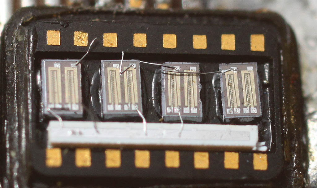

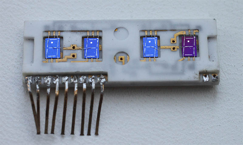

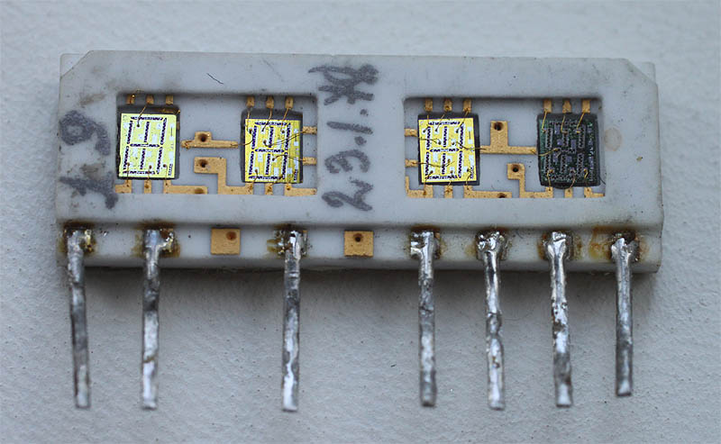

На самых ранних моделях ключи собирались из отдельных транзисторов. Привожу макро такой сборки. Затратненько!

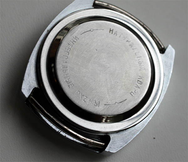

Разные крышечки...

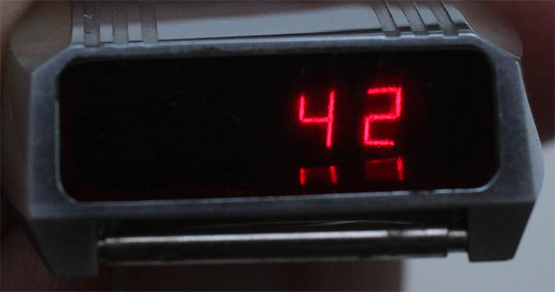

Нашелся корпус с известной фотки в книге. Механизма нет. Поставил циферблат от другой модели и странный совершенно серебристый DSM дисплей.
