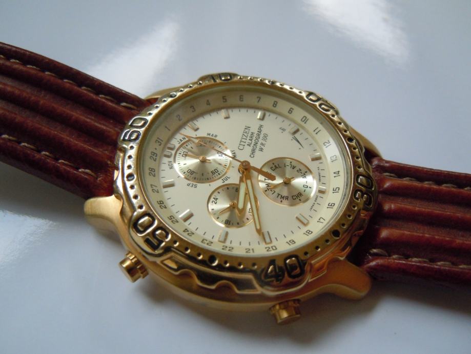

Добрый день! Скорее всего, уже обсуждалось. Подскажите, пожалуйста, как настроить такие CITIZEN? Или перенаправьте в соответствующую тему. Заранее благодарю.
На этом ref. лучше видны детали. Шкалы аналогичные.
Название: Citizen Quartz Alarm Chronograph_3.jpg
ID:	3051748   Нажмите на изображение для увеличения
