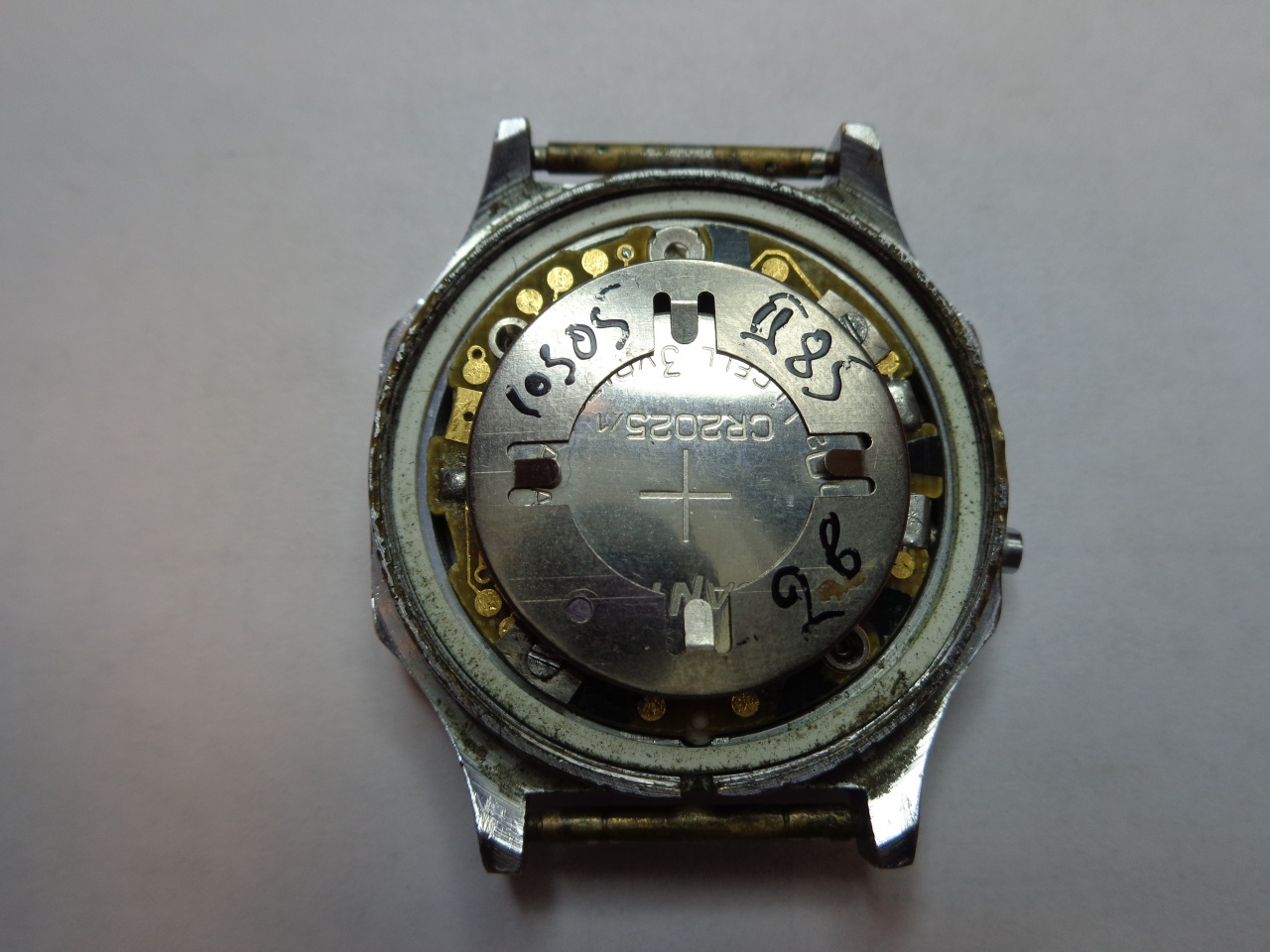

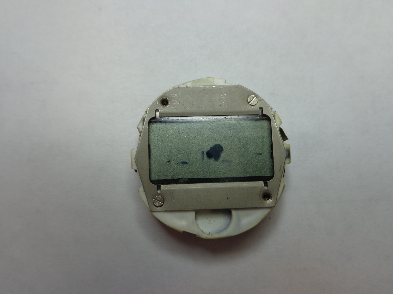

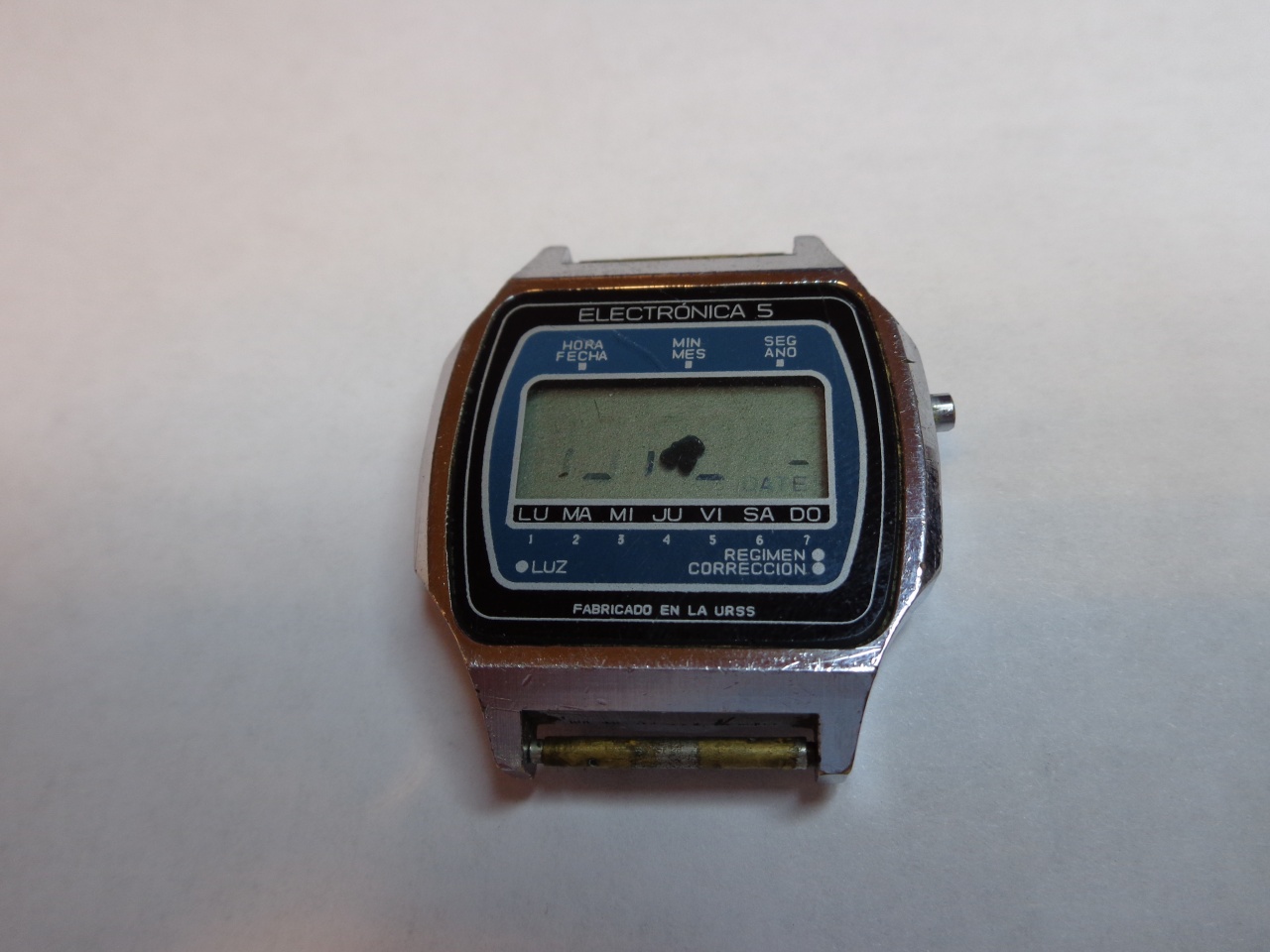

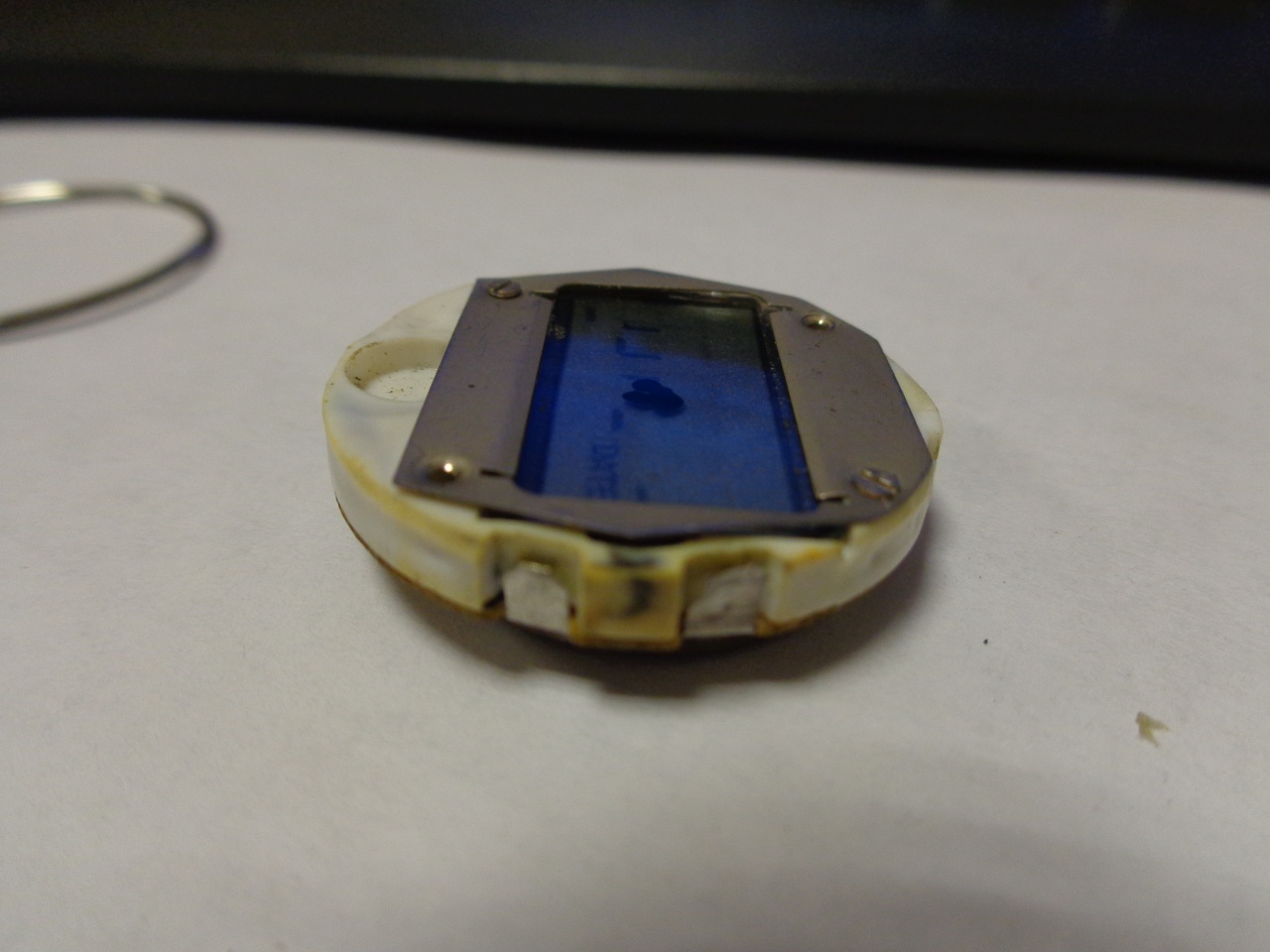

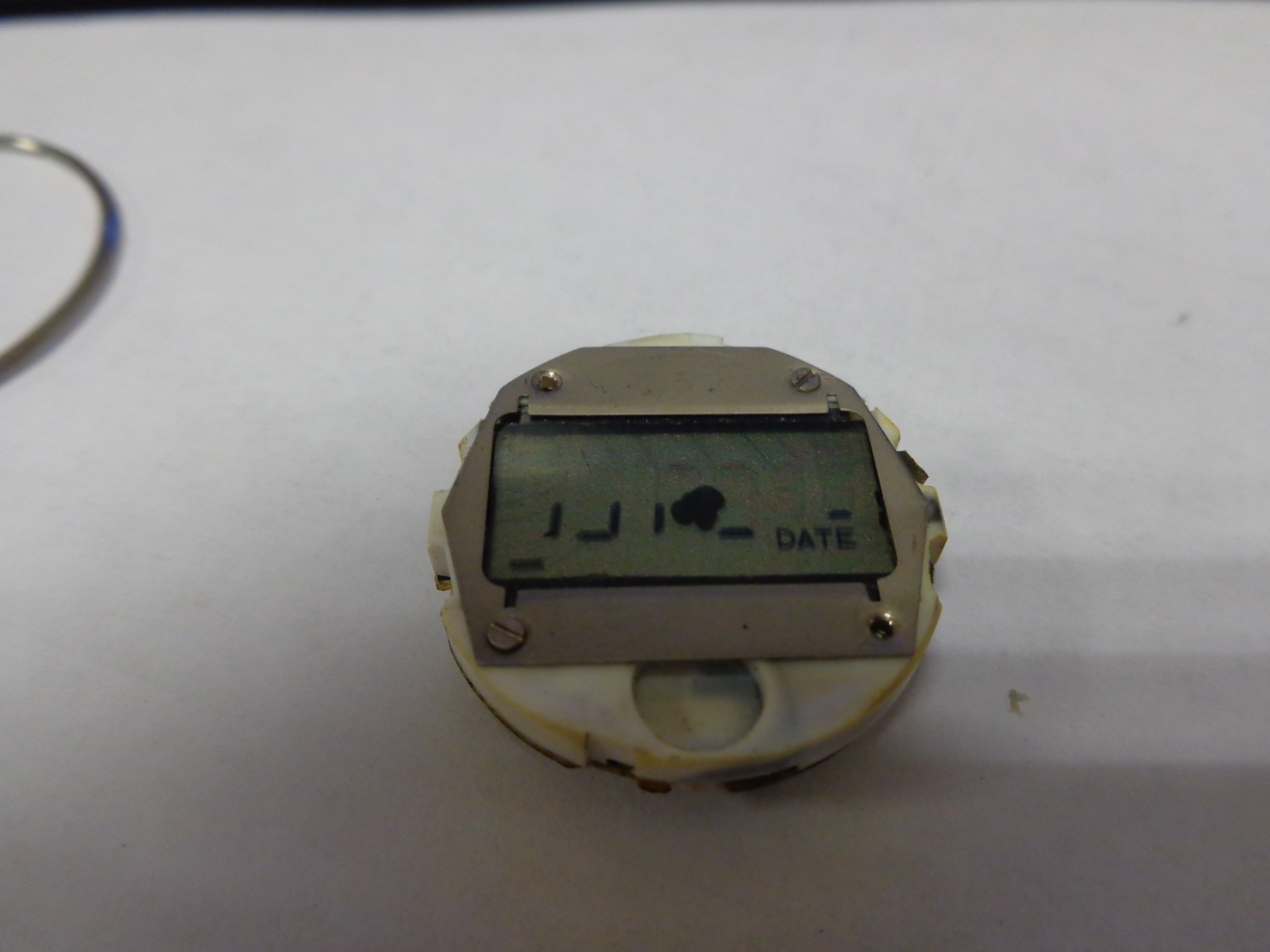

Ох, сейчас будет много текста...
Первое. Электроникой не интересовался. Купил пару-тройку на волне ностальгии, были такие модели в семье. Сейчас даже не совсем уверен, что пощу в нужной теме.
Втрое. Знакомый часовой мастер попросил помочь с ремонтом часов При том, что я сам через раз могу заменить циферблат, ничего не сломав.
Третье. Со слов мастера, старый знакомый обратился с просьбой починить часы, это память об отце. Но этот мастер только механикой занимается, в кварце - только батарейку поменять. Он опросил коллег - никто не смог помочь. У меня же другой знакомый мастер в последнее время восстановил для меня кучу кварца. Показал ему Электронику - говорит, был бы дисплей, починил бы.
Четвёртое. Собственно, о чём речь. Помогите восстановить часы. Как минимум нужен дисплей, в идеале - работающий механизм. И что это за часы? На мой дилетантский взгляд у корпуса не хватает кнопки подсветки, но и на механизме нет контакта. Но на маске написано: LUZ Сейчас вскрыл ещё раз, чтобы убедиться в отсутствии контакта на механизме - и часы подали признаки жизни.
Итак - помогите восстановить часы, хочется оказать посильную помощь знакомому мастеру

Это литиевая 206, у нее нет подсветки и не предусмотрена. Корпус родной, а стекло вклеили от другой модели...
Спасибо!
Видимо, человеку нужно так и оставить, ибо память.
Кто сможет помочь с дисплеем или мехом в сборе?

дисплей подойдёт от классической 206 с "date/fecha/datum" (на барахолках пока часто попадается)
Я кстати приделывал. Только нужен корпус от стандартной версии (с тремя кнопками), стекло подойдёт от Лития. Не найдётся корпус - это сложнее, надо сверлить существующий и ставить кнопку от 206/207/209. Вместо лампочки ставим на плату последовательно светодиод размера 0603 любого цвета и резистор на 200..300 Ом такого же размера. Припаиваем естественно контакт под кнопку. Готово.
Кому-нибудь этот самый "datum" попадался?

Корпус, у Лития аналогичный 206, только кнопки нет. Зачем сверлит, когда можно просто найти 206-й и перекинуть крышку.
Datum пока один засвечен на форуме, мой, хотя думаю, что их все же больше

Ага, Прим-кварц, всё понятно. Но тут светился и ещё один вариант - ДАТА...
