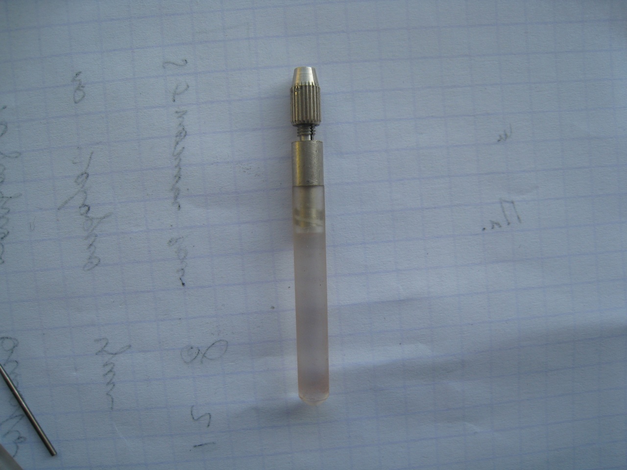

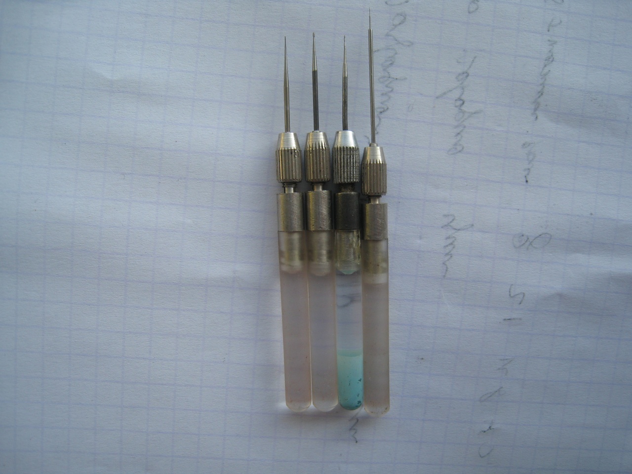

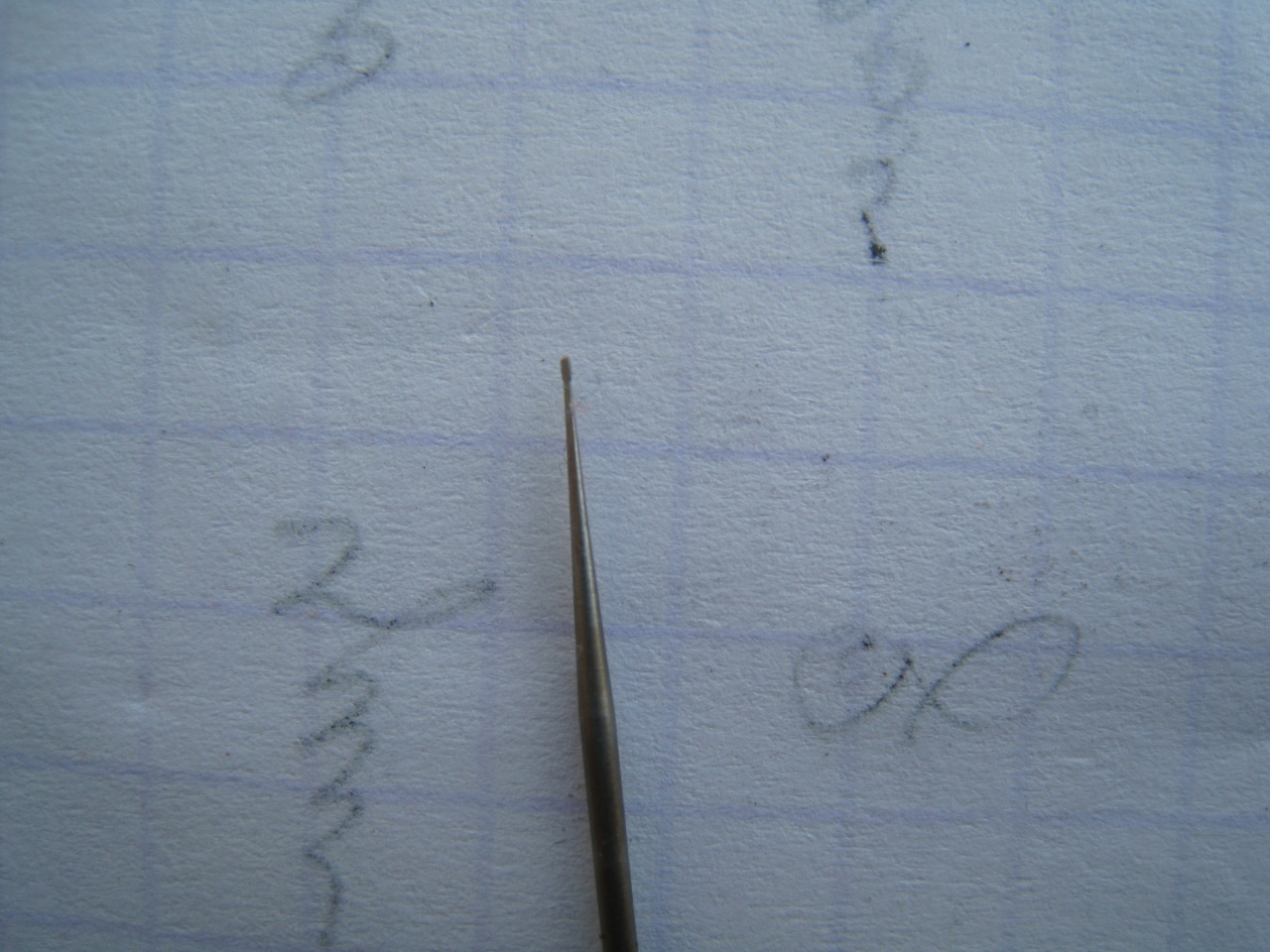

Добрый день!
Думаю что моё решение проблем с масленкой подойдет для новичков как я :
Я купил маслодозировки 3 шт. по 20 руб. каждая (вернее жало к ним) у Татьяны Дмитриевны, ручки для них у меня уже были(предполагаю что сделать ручку не сложно):
ID:	311234 Нажмите на изображение для увеличения
ID:	311235 Нажмите на изображение для увеличения
(ширина 0.12мм, 0.25мм, 0.4мм)
для смазки часов калибров от 18 до 40 по книге Харитончука нужны маслодозировки смазкка.doc:
№1 Ширина 0.2
№2 Ширина 0,25
№3 Ширина 0.3
№4 Ширина 0.4
при наличии цифрового штангенциркули и наждачной бумаги сделать нужные не сложно.
там было еще 2 вида жала, куплю в следующий раз, и сообщу размеры

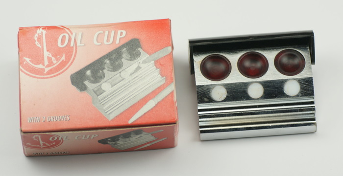

так же купил масленку за 23$ link

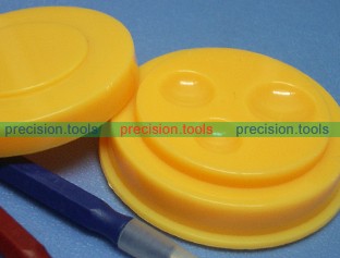

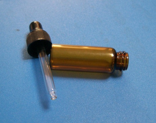

Может кто из Вас пробовал хранить масло вот в такой стеклянной бутылочке link ?
ID:	311654 Нажмите на изображение для увеличения
Как учат в книгах надо хранить масло в бутылочке и ни много класть в масленку для работы, из общения с мастерами узнал что они в масленке с крышкой хранят в среднем масло не дольше 1 месяца, потом моют масленку и наливают свежее ну или заканчивается. Как мне кажется такая бутылка всем удобна можно взять маленькую порцию масла и переместить в масленку, может Вы знаете недостатки такого способа?

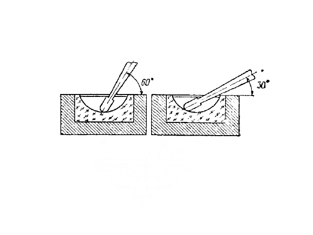

Добрый вечер!

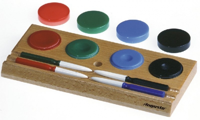

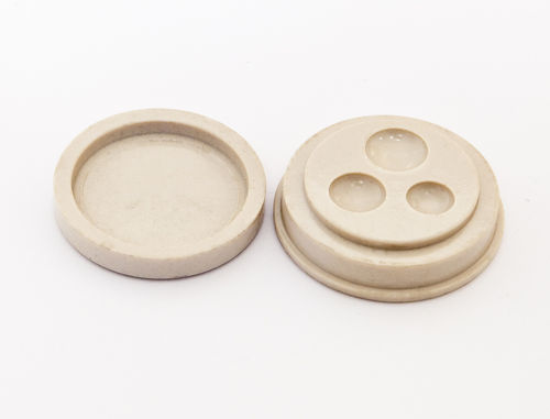

Лично я, хранится масла в его оригинальной упаковке, обычно маленькая коробка из алюминия, в которой хранится стеклянный флакон с маслом. В масленке наливается только каплю или две, в любом случае в этих масленки ни не можно налить более чем пар капли.
Существует одно правило о маслах и о масленками, масло которое немного используется наливается в масленке самое меньшего диаметра и глубине, и следственно в больших масленки более количество масла.
Посмотрите рисунок. Там показано как окунуть масло-дозировках в масленки, видимо что глубина масла равна к длины верха масло-дозировке. Также посмотрите фото набора масленки, каждая отличается и каждая краской означена, тот же и масло-дозировки самое маленькая черная итд.
В мастерских, масло в масленке надо менять ежедневно!
Пожалуйста, книги читайте, если что-то неясно спрашивайте!
С уважением
Душан
ID:	311671   Нажмите на изображение для увеличения
