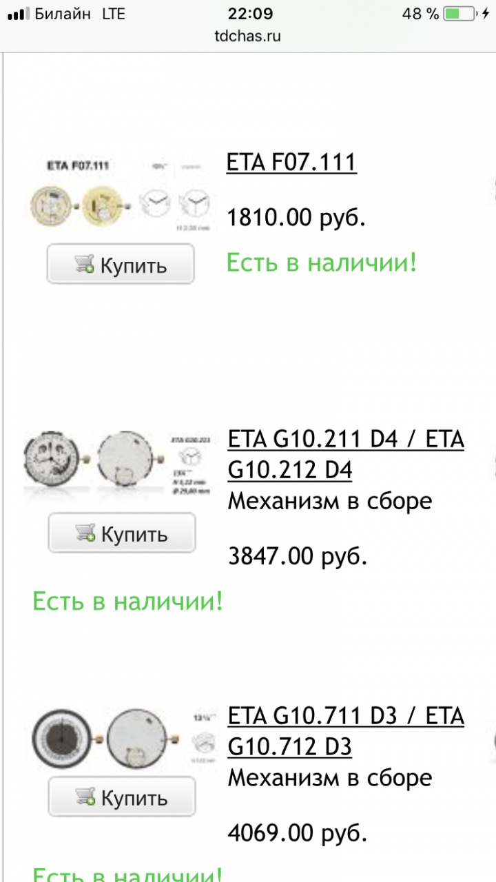

Доброго вечера! Ищу мех кварцевый ETA G10.211 D4 и не могу ни где найти((( Нужен любой, можно б/у и желательно в Беларуси, если кто сможет помочь, напишите пожалуйста в личку!
Доброго времени ! А в сервисе у вас нельзя заказать? Должны быть в сервисе, или заказать через сервис , в интернете полно.
Сайт в личку скинул. ( как пример).

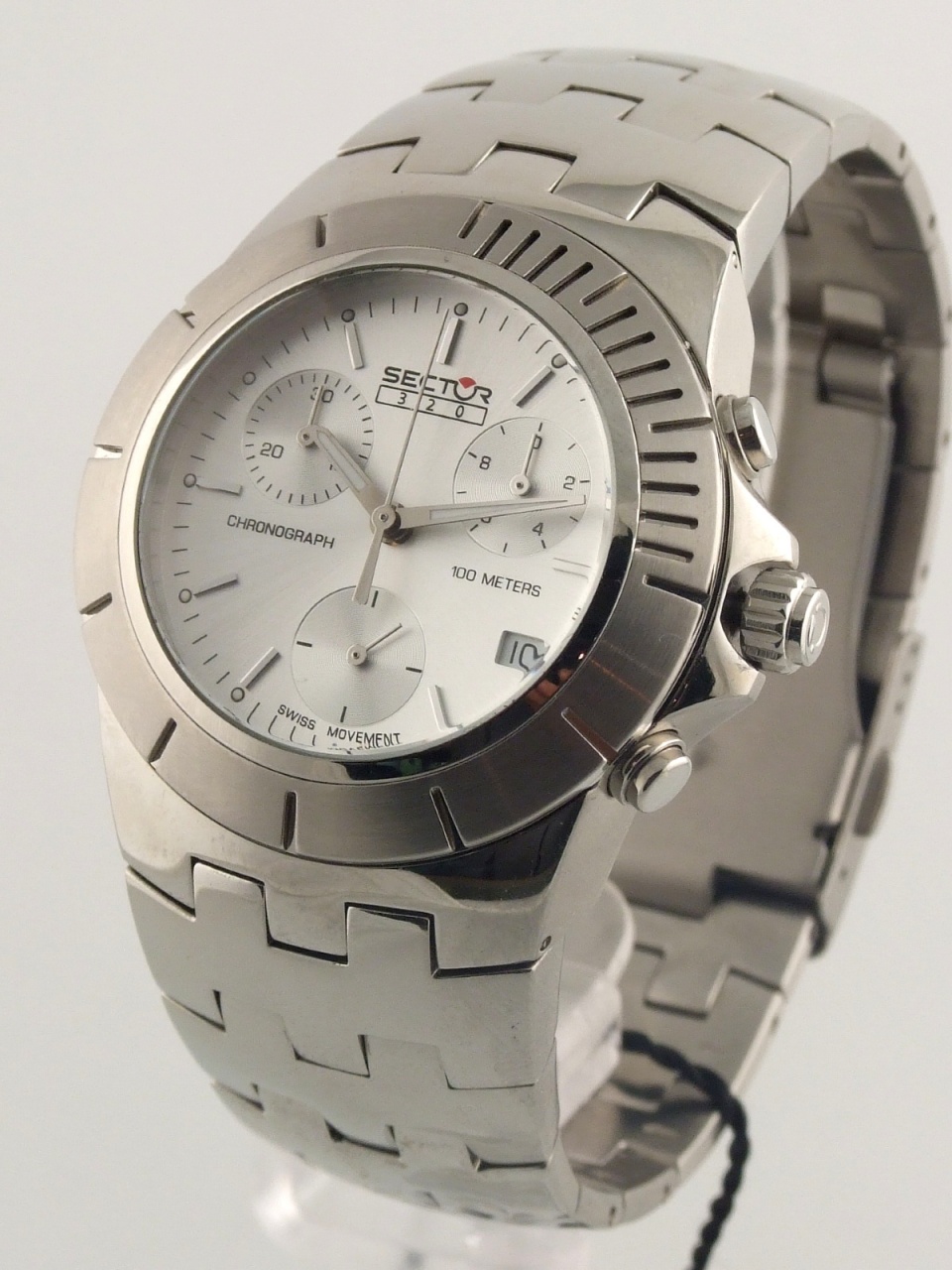

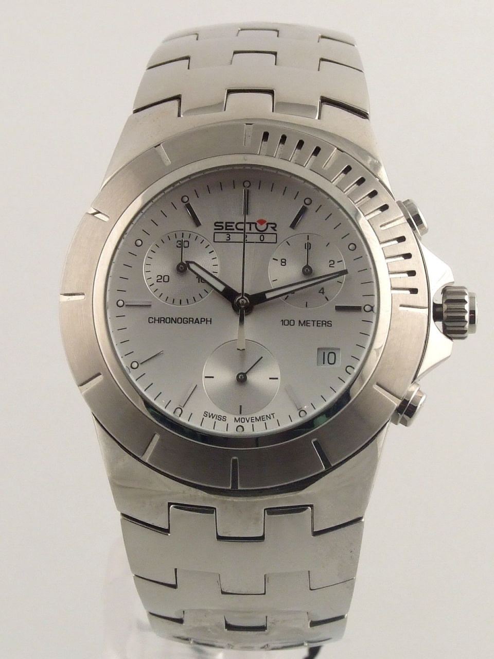

Чтоб не создавать новую тему, спрошу здесь. Подскажите пожалуйста какой механизм стоит в часах Sector 320?
ID:	2187032   Нажмите на изображение для увеличения
Название: Sector 320_1.jpg
  #63
Старый 11.05.2018, 09:35
Аватар для icontr
icontr icontr вне форума
Регистрация: 14.03.2018
Адрес: Ростов на реке
Сообщений: 1,409
Сказал(а) спасибо: 293
Поблагодарили 1,040 раз(а) в 539 сообщениях
Сообщение от Farang Посмотреть сообщение
Если есть быстрая установка даты нажатием заводной головки то ETA G10, если календарь крутится и вперёд и назад ETA 251.272 или 251.472
