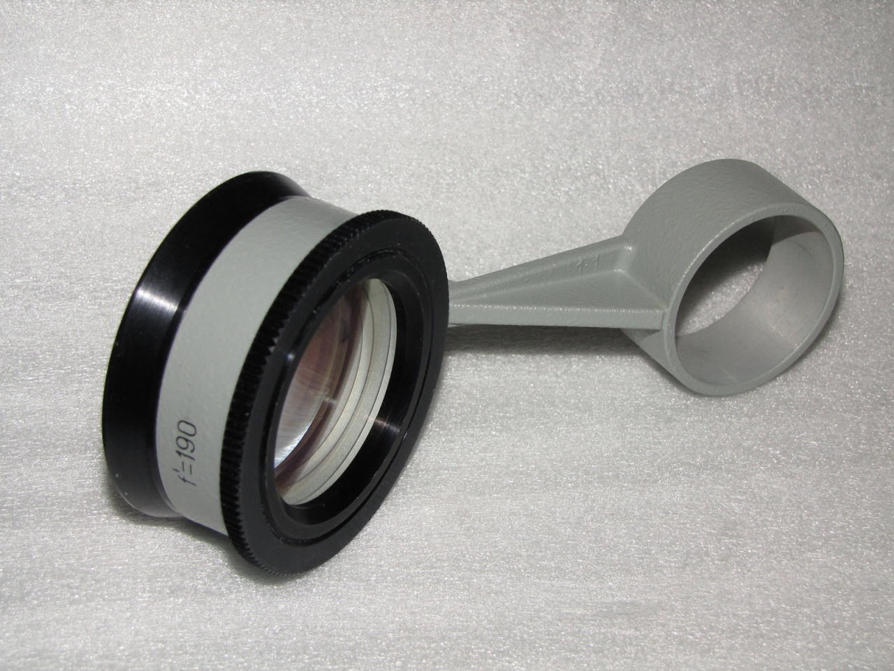

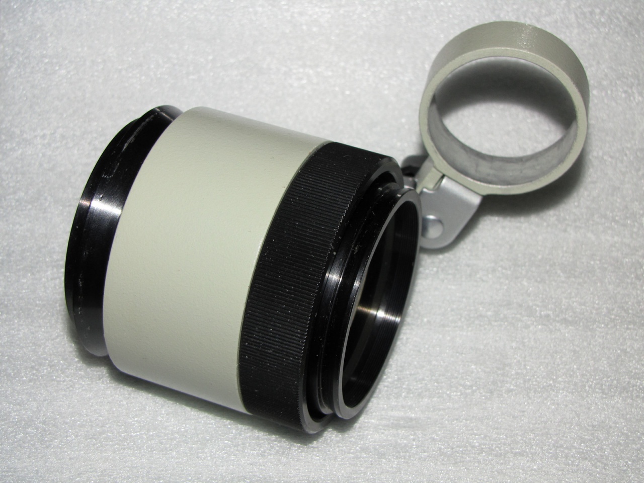

  #70
Старый 11.03.2015, 22:18
Душан Грујић Душан Грујић вне форума
Светлая память.. R.I.P.
Регистрация: 25.05.2008
Адрес: Белград, Сербия - Sydney, Au
Сообщений: 5,165
Сказал(а) спасибо: 839
Поблагодарили 9,731 раз(а) в 3,311 сообщениях
Сообщение от Dima343 Посмотреть сообщение
как я понимаю, фокусное 190мм достигается путем навешивания дополнительной линзы под объектив? или там совсем другой объектив?
Существуют два совершенно различных объективов.
С уважением, Душан
Название: F90 Lens 01.jpg
ID:	945215   Нажмите на изображение для увеличения
Название: F190 Lens 01.jpg
