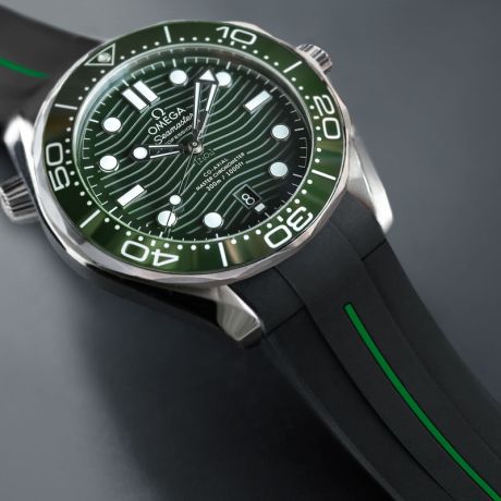

Зеленый цвет очень удачный получился у СМП это факт
С цветам каучука можно поиграть
Мне такой очень нравится
