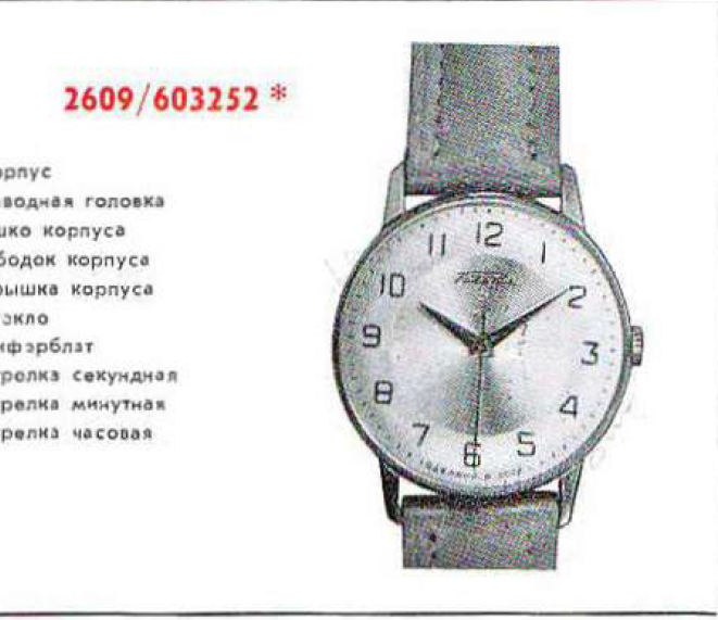

Почему нет? Вполне каталожный вариант.

Сообщение от Vilos Посмотреть сообщение
Для 2603 использовался другой корпус, 59-й. А для 2609 - 60-й.
Внешне можно отличить по расположению выемки для отрывания крышки. На 59-м корпусе, она со стороны ЗГ.
Понимаю, что по корпусам у меня вообще пробел в знаниях..... Может посоветуете какую-то литературу по корпусам ПЧЗ?
Судя по всему, я нашёл эти часы в каталоге

Подскажите, пожалуйста. А более современные корпуса, из середины 80-х, похожие на 59-ый и 60-ый (например как на фото) какую маркировку имеют? И есть ли в цифровом обозначении модели часов цифровое обозначение корпуса? Например, эта модель 611424. Первые две цифры 61 могут обозначать номер корпуса?

Первые цифры именно номер корпуса.
