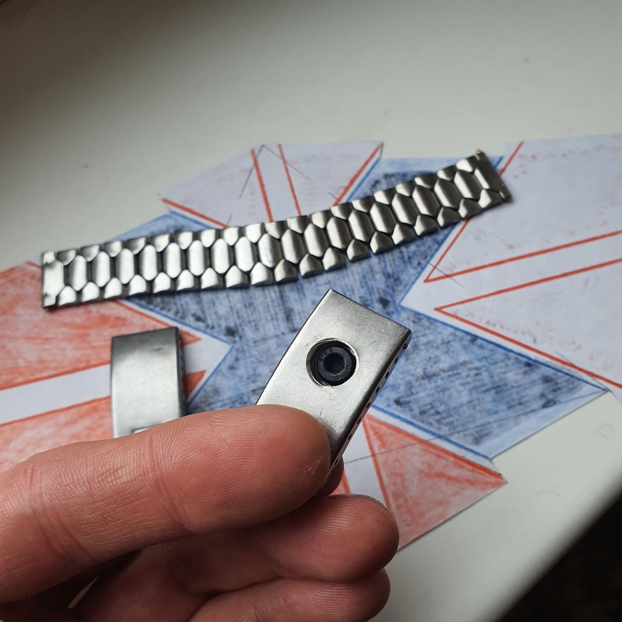

#ЭЧЛ-овский Ленинградец
продолжу свои изыскания.
Есть две клипсы, планки гармошки, оригинальные штифты, тело плетения браслета Ленинград.
Долги и муторно размечал точку под отверстие для осевого винта. Кернил, проходил сверлом меньшего диаметра. Металл очень быстро нагревается и успевает подпалить деревянную подложку чурбачок.
Дальше сложная или не отработанная процедура разметки отверстия «замочной скважины» в клипсе. Не без нареканий. Сразу не заметно, но полностью соосной сделать не удалось. В том числе и потому, что клипса изогнутой формы и по итогу не отверстие должно быть не круглым а эллипсоидным. Но задним умом мы все сильны. Переменял, прикидывал, сдвигал метку и прочая. Кернил и руки дрожали.) Донорской клипсы у меня не было и если чё, затянуться исполнение могло надолго.
Так как в полной мере «замочную скважину» реализовать не удалось, хотелось чем то это компенсировать. В голову пришла идея сделать аллюзию на заводную головку наручных часов. Идея очень понравилась. Стал думать как реализовать. Нашёл подходящий винт с «высокой» шляпкой. Но при установке стало понятно, что ему всё равно не хватает размеров, чтоб слегка выдаваться над уровнем клипсы. Долго пыхтел, подкладывал и прочее.

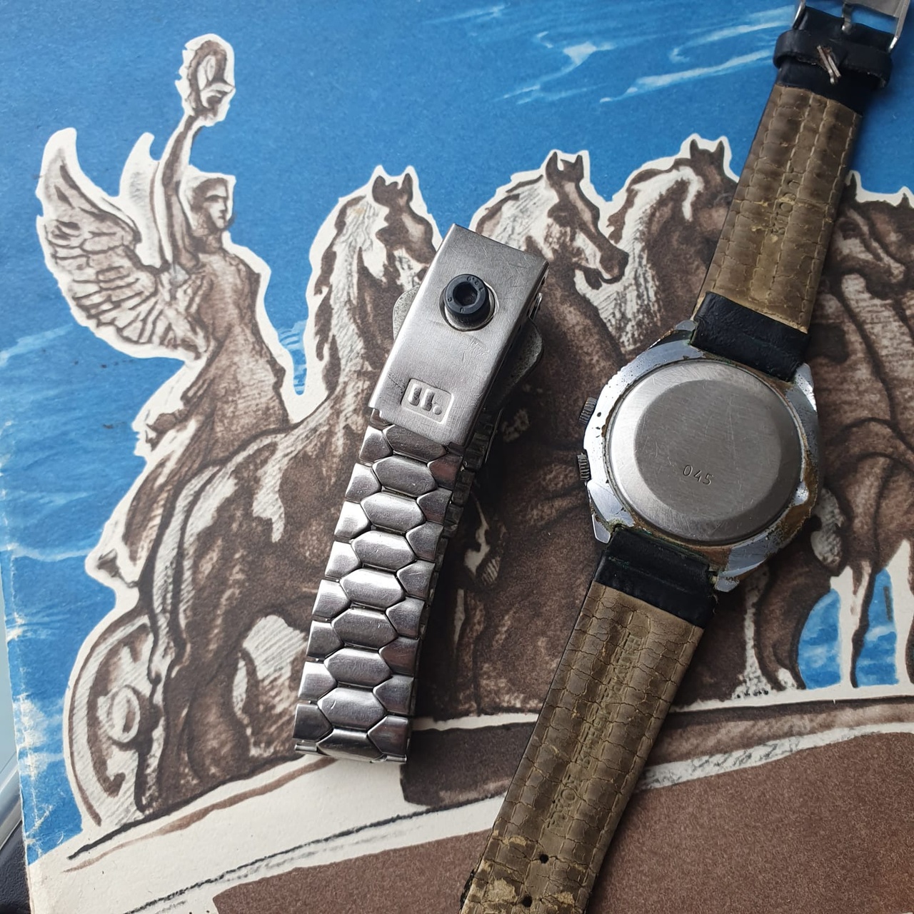

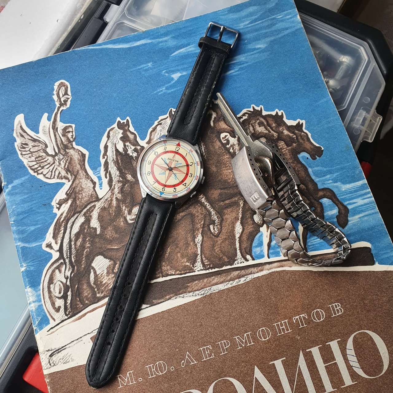

#Экспериментальный Чубаровский Ленинградец. Перефразируем ЭЧЛ
При сборке, кроме различных мелких недочётов, стало ясно что «ступенька» которая получается при сгибании планок, в этом исполнении со своей функцией не справляется. Как уже писал, конструкция клипсы чуть отличается от предыдущих вариантов.
Долго растекаться по древу не буду. Маленькая по результату получилась «ступенька». Рабочие края клипс сильно смыкаются и не дают рабочего качения ключам. И с винтом всё не слава богу. На первых порах это в ступор ввело, нужно было взять паузу.
По итогу всё разобрал, долго гнул, перегибал, решал в какую размерность уйти. Слава богу без косяков всё прошло.
Вашему вниманию Экспериментальный Чубаровский Ленинградец. ЭЧЛ)
На фото часы из "Чубаровсого наследства". Александр обещал порадовать и дать что то для фотографирования из своей коллекции.

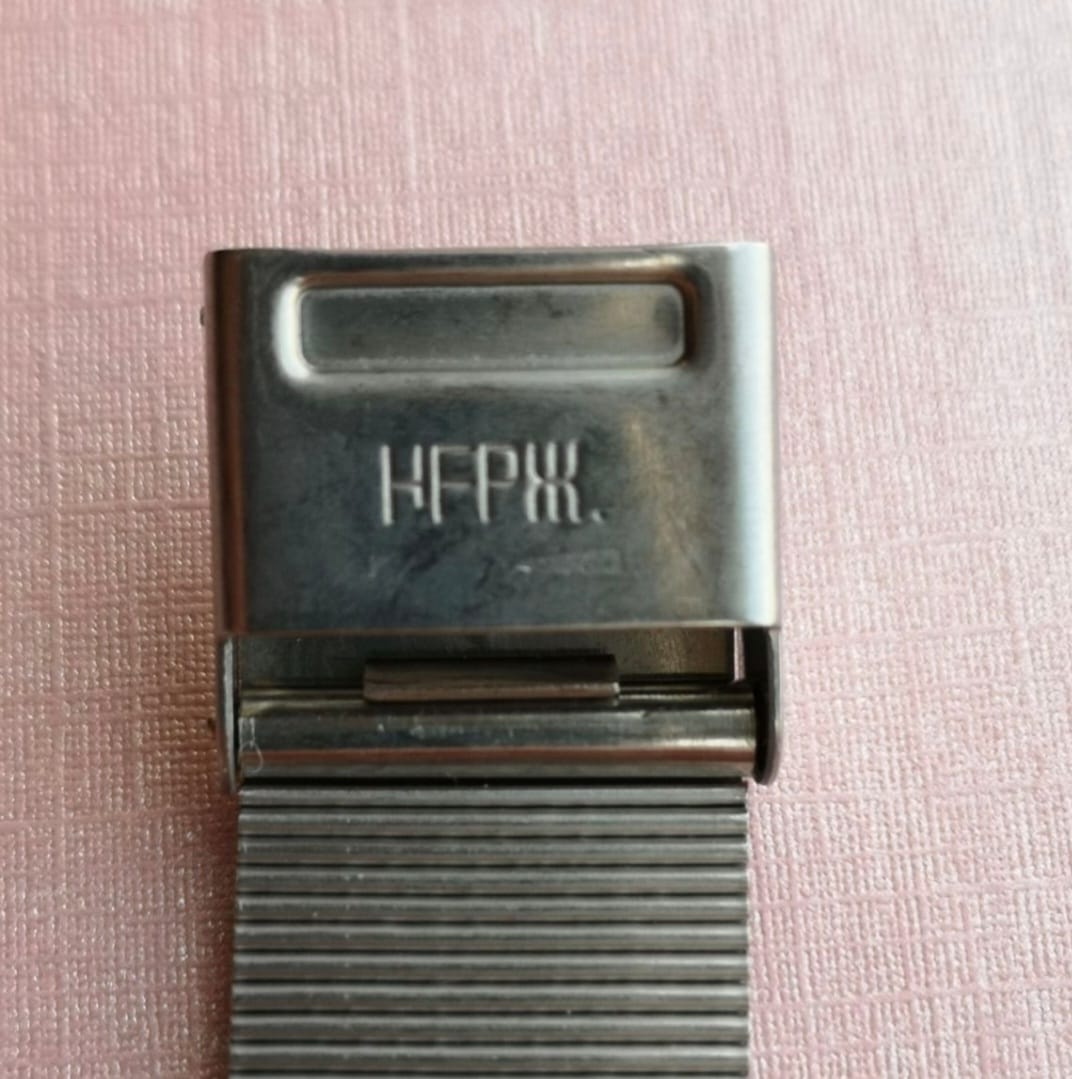

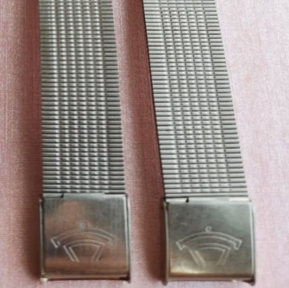

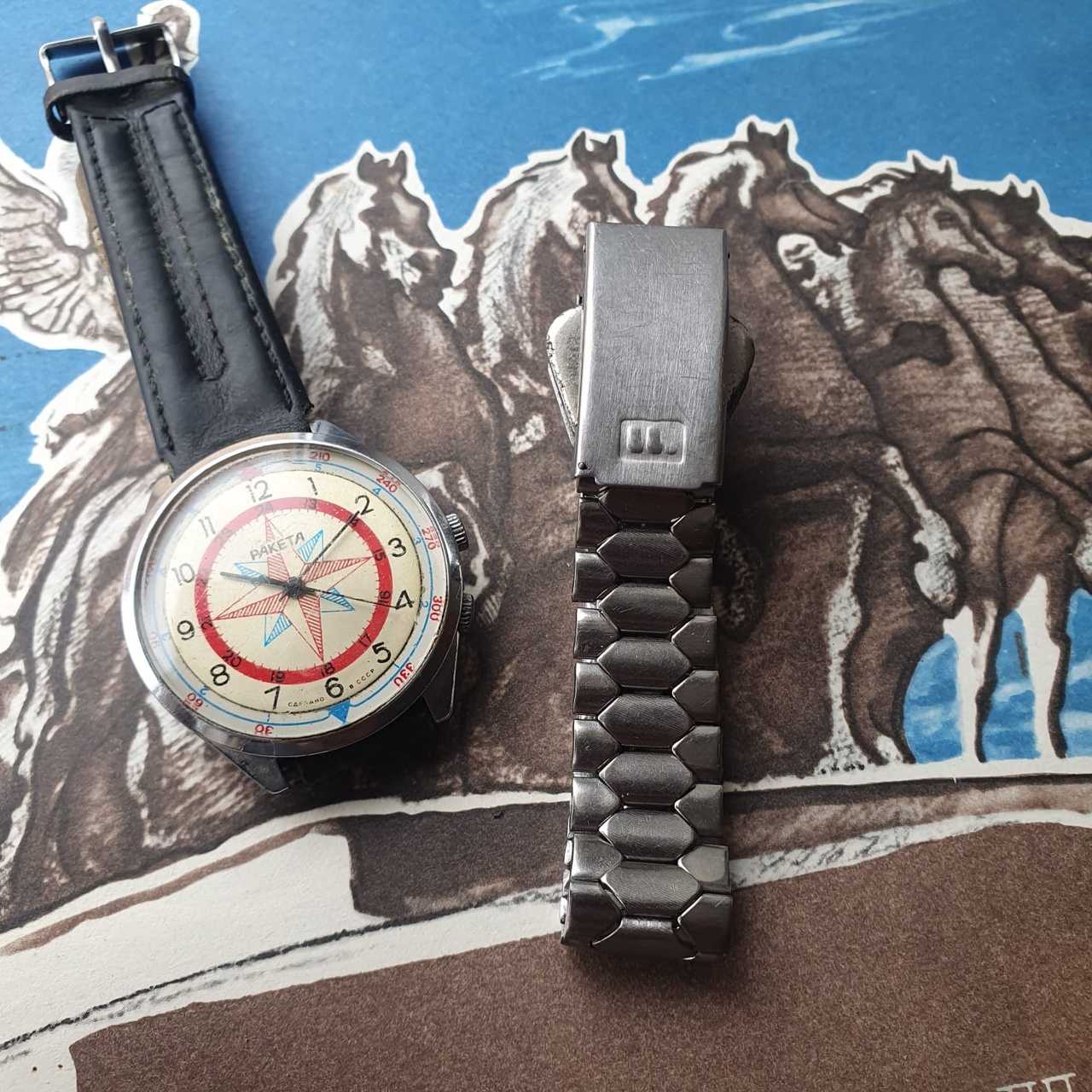

#Ракета. Спасибо «Палычу» за браслеты ПЧЗ
Пока занимался с ЭЧЛ (Экспериментальным Чубаровским Ленинградцем) добрые люди подогнали браслеты ПЧЗ (Подручный Чубаровский …)))) с тавро на клипсе.
Спасибо «Палычу» за участие и помощь. Мир, не без добрых людей. А уж у нас в стране точно, на них всё держится. Тихой цапой подбираемся к следующим «требам».
«Палыч», ваш намёк я понял)) с изделиями в современном исполнении пока не ясно, но в «лист ожидания» я вас с удовольствием включу, в команде «Ленинградца» вы будете под номером Три на майке. ))
Ещё раз большое Вам спасибо за помощь, это важно!
Браслеты едут Почтой России, жду. Как приедут посмотрим, покрутим в руках, подумаем. Отчитаюсь.
