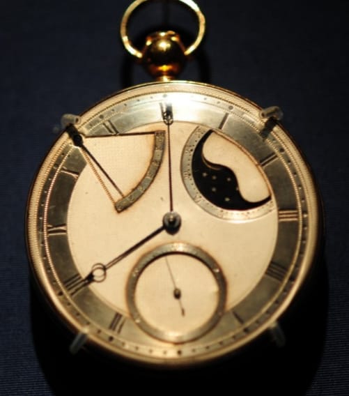

ув. Stalker221, скажите пожалуйста, а на этих часах как надо лунник перевернуть? на 130 градусов?)) их тоже надо в мастерскую? Луна смотрит к центру, придется перерисовывать...
Я не очень хочу с Вами спорить, поскольку знаю, что Ваши экспертные заключения часто бывают ошибочными. В интернете об этих часах ничего нет... С уважением...
ув. АГЕНТ 242, вот видите, мы с Вами уже приблизились к среднему классу, может, в недрах этого механизма лежит то, что приведет нас к классу выше среднего? Вы заметили и сказали про анкерную вилку, я тоже. Она какая то непонятная...во первых, одна ее часть длиннее другой, а во вторых, она полирована в зеркало, видно отражение...я не встречал, чтобы такой маленькой детали уделяли столько внимания. Если вам нужны фото, дайте знать
Всем спасибо.

Отвечаю: лунник переворачивать не нужно. Сам диск в ваших часах стоит верно. Нужно перевернуть "жопку" - эмалевый маленький диск. На 130 градусов мало, на 180. Ваша лично профессиональность, для выполнения этой работы, мне совершенно не известна. Для меня тут работы на 10 минут - вскрыть, снять стрелки, отвинтить два винтика, освободить циферблат, выдавить "жопку", вставить правильно, все собрать... Ну, что тут хитрого?
Часы ранее для переборки были доверены дилетантам. А вы дуркуете и показываете слишком много чужих картинок. Кстати, там тоже только правильные 120 градусов, но "жопка" стоит верно! Часы слишком дорого не стоят. Вам правильно сказали!
Про ошибочность моих мнений оставлю без комментариев. Вы тоже не персик сказочной вкусноты. И, кстати, очень приличный флудер. Но это по моему мнению...

Переклеен, однозначно! В лунном колесе 59 зубьев. Ему пофигу. Поставьте диск нормально. Стоит вверх ногами! В РЕМОНТ!
------- ДОБАВЛЕНО ЧЕРЕЗ 11 МИН --------
Луна не перевернется, перерисовывать надо. Она правильная. Надлунник переворачивать нужно. О цене говорить рано. В РЕМОНТ! Счастья не будет. Лунный диск все одно будет перевернутый.
На лунном диске вообще-то 2 луны, друг напротив друга, ничего перересовывать, и переставлять не надо, а вот надлунник переклеить это тема......
Их там и должно быть две. Обе подбородками к центру диска. Там переклеивать ничего толком не сложно. Диск "жопка" вклеен один в другой на какой-то фигне типа коричневого сургуча. Или такой же древней непотребности. Резиновый клей совершенно в жилу. Излишки, если перемазал лишку, счищаются пальцем.
Всем спасибо.
Выше среднего он не взлетит 100 проц..... Вы поймите, это не первый мех который я вижу, и лунник тоже..... Интереса к этим часам у меня ни малейшего нет, я пишу как есть на самом деле, а на самом деле все просто, без каких-либо загадок.....

Так что с диском порядок 2 луны друг напротив друга, зеркально.... Вот каким дебилом надо быть, чтобы так с надлунником лохануться..... В такой его установке не вижу никакого смысла

Да, соглашусь. "Полужопия" стоят неправильно. Это подтверждает, что часы перед продажей (дарением) марафетил умелый, но безыдейный мастер. И сургучом он их явно не крепил, а чем-нибудь более современным.
Но откройте мне тайну, зачем здесь нужна кнопка на заводной головке?
