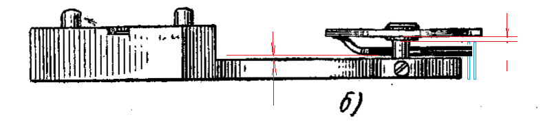

Конечно, могут быть и другие причины, кроме спирали. Только, спираль - самая вероятная из них. Да, сделайте тест '100 колебаний' циферблатом вверх, он наверное покажет что колебания намного меньше и потвердит, что причина где-то в балансе.
Другая возможная причина - выбоинка в накладном камне, плоская изношенная или расклепанная головка верхней цапфы. Но ето очень очень редко в противоударных часов, разве что работали на столе цифером вверх несколько десетилетия... Да, конечно может быть и грязь и старое масло, но ведь Вы их старательно чистили.
Вот, посмотрите на картинку, я там означил где может спираль касаться в колонке, в щифтов градусника и в мост баланса именно когда механизм циферблатом вверх и идет нормально в обратном положении. Если аксиальный зазор баланса слишком большой, тогда будет возможно что спираль касается в перекладине баланса, но врят ли ето так.
Когда говорим 'не касается' имеем ввиду, что должно быть минимальное, санитарное разстояние от спирали до том, во что она может касаться, и оно должно быть хотя половина высоты нишки спирали. Спираль может звенеть, вибрировать высокой частотой, еще при движение механизма с резких прермрнах она будет менять свое положение и поетому такое разстояние должно быть.
