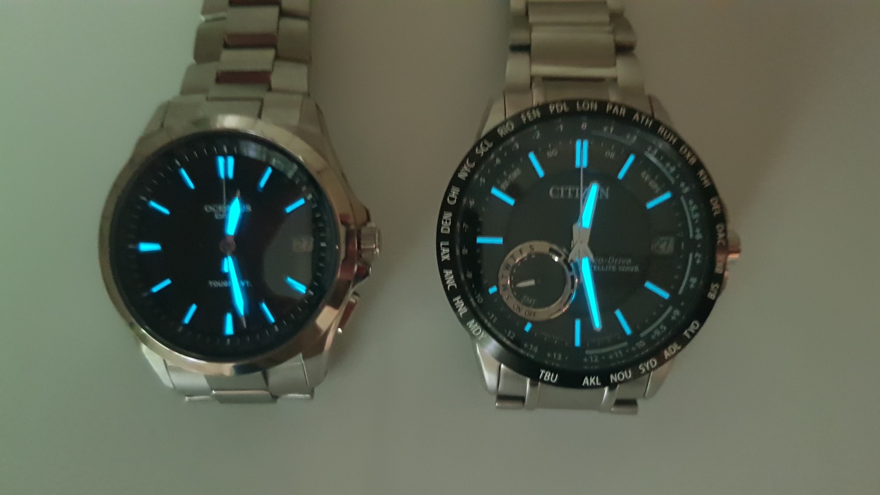

Хоть это и самый дешевый oceanus, но качество на высоте. У меня были часы, где в одной части циферблата стрелки попадают в метки, в другой нет. В oceanus с этим порядок. Нравится, что для того, чтобы узнать точное до минуты время, достаточно короткого(мимолетного) взгляда на часы.

Соревнование люмов
И люм у oceanus самый сочный. По яркости чемпион tissot t-touch, но там такой толстый слой нанесен, что прямо горит.
Сейковский люмибрит мне не нравится бледный какой-то, хотя горит до утра.

Странные вы ... на всех ваших фото японская суперлюминова .... светится долго и вам - это не нравится.
Вы уж определитесь, что хотели сказать ... а то получается вы, ни тут - ни там ...
Сейко не занимается производством покрытий стрелок и индексов .... использует технологии от специализированных японских компаний ... ну так же как и Ситизен и Касио... и все они пользуются технологиями одной и той же компании ... только количество нанесенных слоев имеет значение ...
Если есть возражения обоснуйте конкретно - без слов типа - у океануса люм сочный ... сочный бывает ананас, а не океанус ...

Нечего и обосновывать. Просто мои личные впечатления.

А мне понравилось формулировка сочный люм! И ананасы сочные только в банках!
