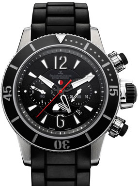

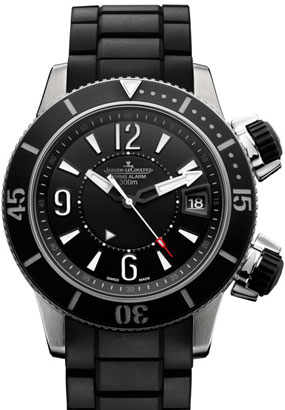

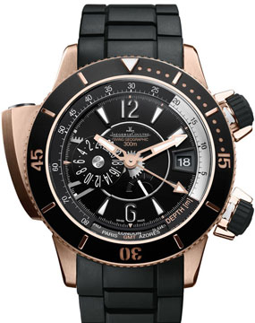

Jeager-LeCoultre Master Compressor Diving Navy SEALs
Master Compressor Diving Alarm Navy SEALs:
Master Compressor Diving Chronograph GMT Navy SEALs:
Master Compressor Diving Pro Geographic Navy SEALs:

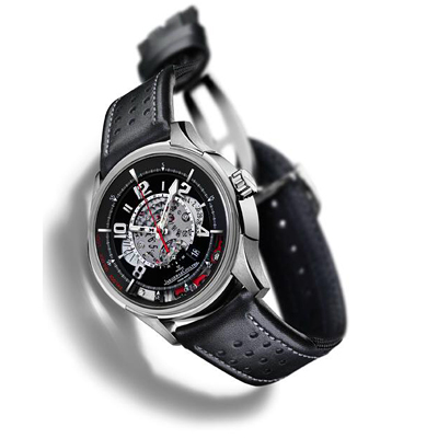

Jaeger-LeCoultre в очередной раз выступит хронометристом гонок в Ле-Мане:
В июне 2009 года состоятся очередные 24-часовые гонки в Ле-Мане. Разумеется, на трек выйдут и пилоты команды Aston Martin.
Официальным хронометристом прославленной британской автомобильной марки традиционно выступит швейцарский часовой бренд Jaeger-LeCoultre. Специально для заезда-2009 будет выпущена модель AMVOX Racing, которая, как верят пилоты, непременно должна помочь завоевать главный приз.
Кстати, не так давно команда Aston Martin выиграла гонки "1000 километров Каталунии" - экипаж финишировал первым с большим отрывом от соперников. В честь победы выпущена модель JLC Victorious.

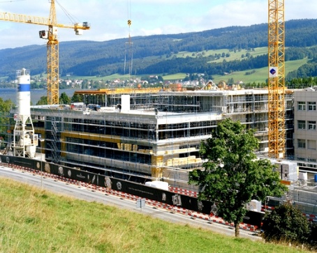

Строительные работы по расширению производства Jaeger-LeCoultre продолжается устойчивыми темпами и завершатся 1 декабря 2009 года. К существующим 16,000 м2 производственных площадей будут добавлены 9000 m2 для обеспечения постоянного роста бренда.

Подробнее о строительстве производственных помещений
Jaeger-LeCoultre строит мануфактуру 21 века
Jaeger-LeCoultre продолжает строительство нового производственного здания - 9 000 квадратных метров будут добавлены к существующим 16 000. Расширение решено произвести в целях удовлетворения требованиям "программы непрерывного роста", внедренной Советом директоров марки. Открытие запланировано на 1 декабря 2009 года.
Представители компании особо обращают внимание на то, что при строительстве используются новейшие технологии, которые способствуют сохранению природной среды. Более того, после окончания строительства комплекс продолжит быть "зеленым": здания будут обеспечены системами, способствующие более низкому потреблению электроэнергии, причем сама энергия будет вырабатываться с помощью гидравлических помп, вода для которых будет поступать из озер, расположенных недалеко от фабрики.
При этом, гарантируют часовщики, баланс экосистемы не будет нарушен. Соответствие производства Jaeger-LeCoultre самым строгим нормам подтверждено специальными сертификатами.
Очень любопытно описание всех мер, которые принимают на мануфактуре Jaeger-LeCoultre для защиты окружающей среды и снижения количества используемых ресурсов.
Во-первых, стены здания покрыты снаружи специальной защитной оболочкой, которая повышает герметичность всей конструкции и обеспечивает отличную теплоизоляцию. Это помогает предотвратить излишние затраты на отопление зимой и избежать жары - летом. Кроме того, подобная система позволяет снизить нагрузку на кондиионеры, сокращая потребление электроэнергии без ущерба для качественного воздухообмена.
Не забыли часовщики и про освещение - окна расположены таким образом, что потребность в искусственном освещении сведена к минимуму, а тройное остекление защищает сотрудников фабрики от сильного ветра, что в условиях работы на высоте 1000 метров очень важно.
На крыше нового здания установлены солнечные батареи, позволяющие использовать солнечную энергию для покрытия примерно трети всех энергетических потребностей. Остальные две трети будут получены с помощью ГЭС, о чем уже шла речь выше. Кстати, электростанция, расположенная на берегу озера Брене (недалеко от производства Jaeger-LeCoultre), способна производить около 32 млн Квт в год. Десятая часть этой электроэнергии уже зарезервирована для Jaeger-LeCoultre.
Ну и конечно, проект учитывает потребности всех сотрудников производства: для часовщиков, инженеров, мастеров созданы самые благоприятные условия работы. Как заявили представители Jaeger-LeCoultre, для руководства компании важно не только то, чтобы условия труда соответствовали формальным параметрам, но и то, чтобы сами сотрудники ощущали себя максимально комфортно, работая в исключительно красивой и современной обстановке.

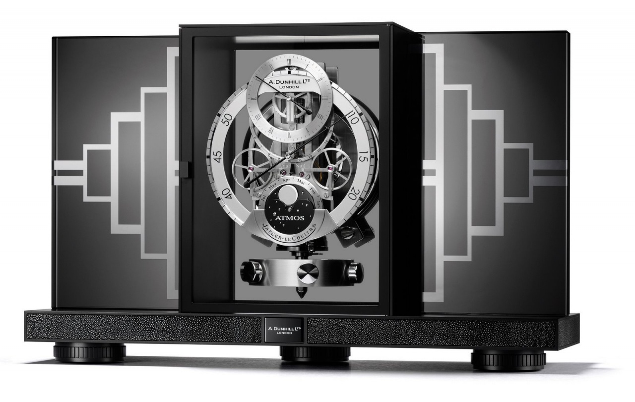

Новинка - JAEGER LE-COULTRE - Atmos Regulator for Alfred Dunhill
Technical Characteristics
Movement:
Manufacture Jaeger-LeCoultre, Calibre 582.
Mechanical almost perpetual regulator movement, crafted and assembled by hand.
Almost perpetual, 242 parts
Circular balance, 60-second oscillation period
Operating principle of the Atmos:
Inside a hermetically sealed capsule, a gaseous mixture expands when the temperature rises and contracts when the temperature drops. This principle supplies the energy required to drive the clock. A difference of one degree Celsius is enough to keep it running for 48 hours
Functions:
Hours and minutes on separate dials
Months
Perpetual moon phase (1-day difference every 3,821 years)
24-hour indication
Display:
Rhodium-plated hour and minute dial with transferred black numerals. Rhodium-plated, black lacquered age of the moon display at 6 o’clock, silvered-coloured moon and stars. Rhodium-plated month and 24-hour wheel with engraved indications
Hands: Black-varnished
Cabinet: Black-varnished metallic structure, inlayed with black stingray leather. Glass crystal cabinet and door. Tinted glass. Silvered metalized Art deco designs.
Dimensions: 401 x 251.5 x 131 mm
Limited series of 28 pieces.
