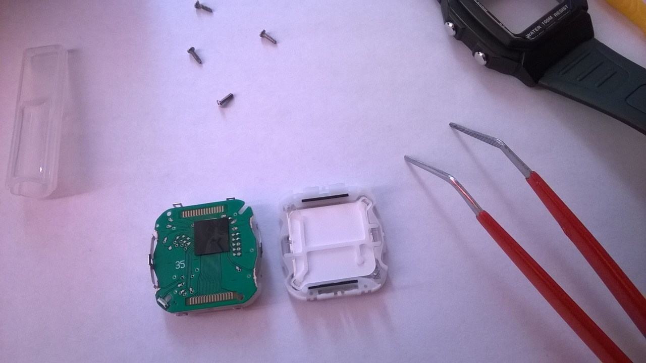

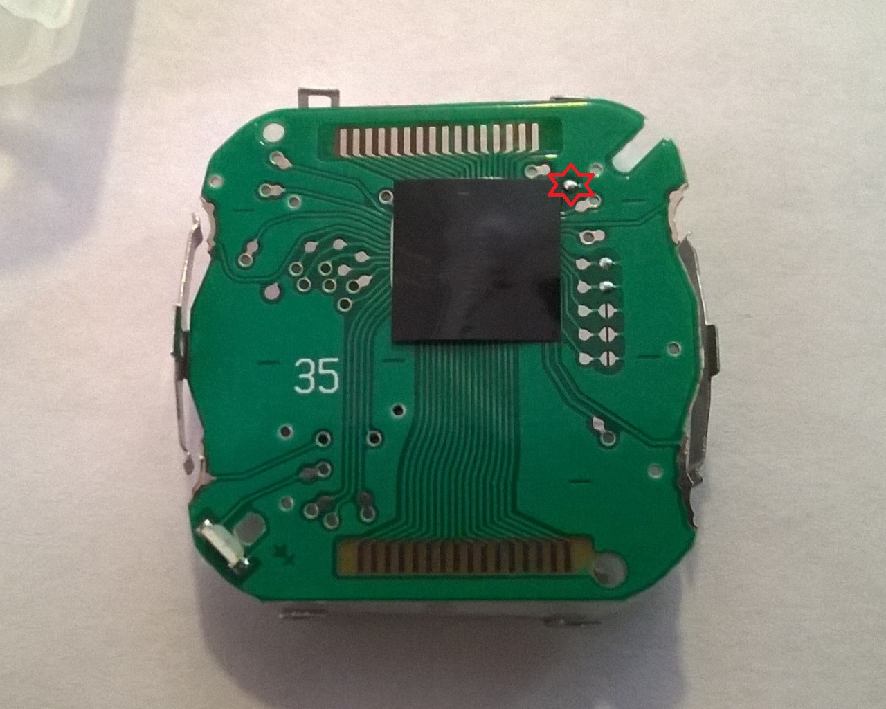

Про 3240 (или 3233) тоже было в той же теме.
http://forum.watch.ru/showpost.php?p...5&postcount=26
Друг в Германии обнаружил совершенно другую разновидность этого модуля. Распознается легко - код в сервисе 3233-108. У него пять джамперов справа в ряд и один в правом верхнем углу. В углу разомкнуть, а в ряду замкнуть третий сверху. Эффект тот же самый, код 3233-112.
Кстати, новая разновидность платы позволяет установить датчик автоподсветки, он тоже активируется каким-то джампером.

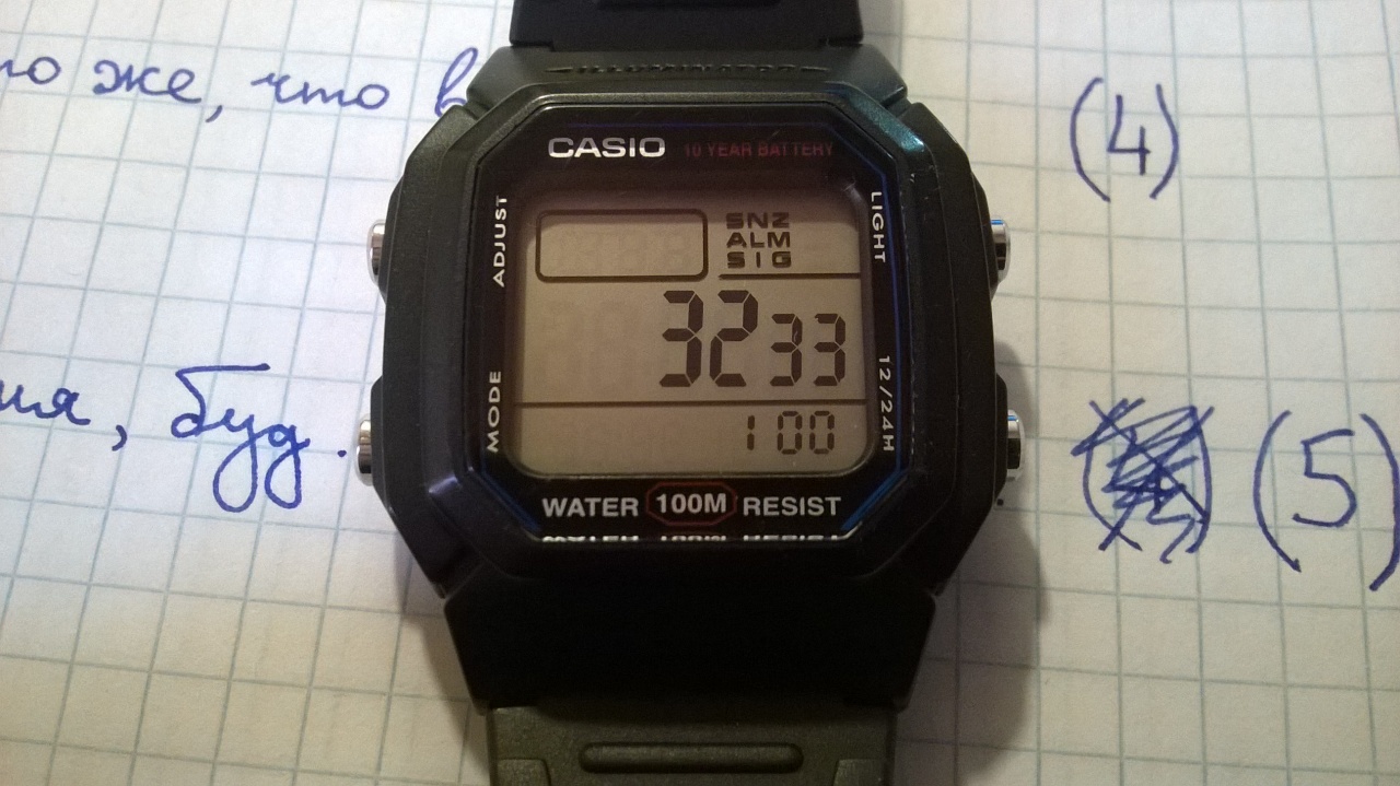

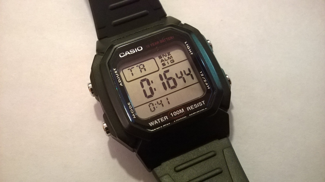

Путём несложных манипуляций добавил таймер в модуль 3240 (плата маркируется как 3239, в служебном режиме - 3233). Таймер - вещь нужная, а второму времени применение пока не нашёл, но оставил - может пригодиться, да и стоит этот режим в конце и его можно "проскочить" удержанием кнопки "mode". Все установленные комбинации выписал на лист. Надеюсь, до замены батареи разбирать больше не придётся.
Спасибо siealex за идею и за помощь.

Сообщение от Tangerine91 Посмотреть сообщение
Что значит "в служебном режиме - 3233"? Как включить служебный режим?
На ваших фото где то видно маркировку? (плата маркируется как 3239)
Чем/как вы размыкали верхний джампер?
И чем/как замыкали джампера? Пайкой?
Пожалуйста выложите фото после всей процедуры, если она у вас есть.
Если нет, пожалуйста, пометьте на своей фотографии места где нужно что то делать чтоб получить такой же результат как у вас. Зарание благодарю.

Чтобы замкнуть джампер, его надо запаять. Чтобы разомкнуть - намазать флюсом и дотронуться чистым паяльником. Служебный режим включается нажатием трёх кнопок (кроме света), после чего одной из них (в разных модулях по-разному) перебрать режимы, пока не появится номер.

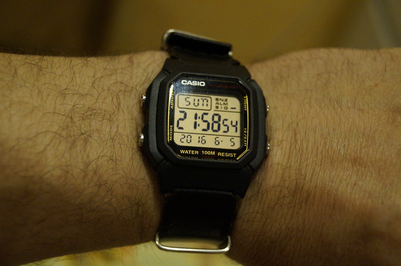

Всех приветствую! Пришли часики и мне Покупались для пробы на таком ремешке, ремешок тоже под них шился Очень даже не плохо вроде получилось. Однозначно оставлю себе Оригинальный ремешок абсолютно новый лежит без дела и носиться не будет, кого интересует пишите в л,с, может и договоримсяНажмите на изображение для увеличения

ребят а можно как то попроще что именно надо распаять или спать наглядно на фото пометить, чтоб таймер заиметь:-) купил на убой на стройку жду, но понял что удобно и в спорте может оказаться))
Вложение 1377912 Вложение 1377913 Вложение 1377914 Вложение 1377915 Вложение 1377916 Вложение 1377917
Что за единичка вверху, их же 5 справа а не 6 Где первый верхни не пойму

Намного выше, по умолчанию замкнут.

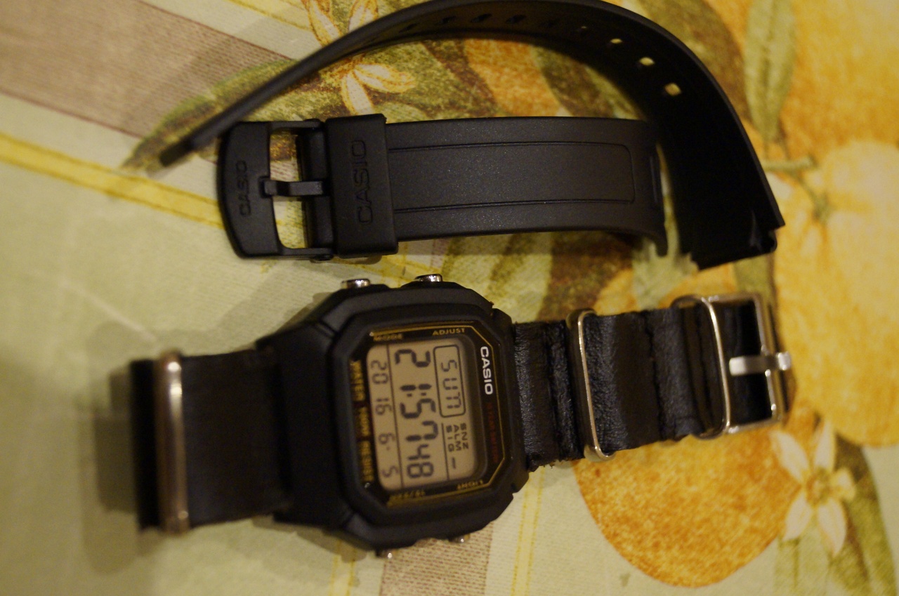

Какая замечательная тема, часики просто отличные, с Casio я знаком очень давно, когда-то в 85-87гг были похожие на W800, не помню название но защита была 100м и главное там был датчик температуры, бросаешь их в чай, и они начинают пищать от ужаса!
Ну а потом были W800 относил я их год и отдал брату, брат аквалангист, заныривал с ними на Бали и на Черном море, лет 5 им уже, только ремешок порвался, а так идут как новенькие, батарея еще лет 5 протянет.
Ввиду отсутствия у брата ремня, пришлось мне купить себе снова W800 и переставить ремень брату на часы, брать новые он отказался. Почему куплены новые часы? Потому что Часы с ремнем стоят 1090 р, а ремень стоит 1000р оригинальный конечно. И оставил себе старые часы брат не зря, новые отстают на 4 сек за 10 дней, старые идут вперед на 1 сек в 2-3 месяца.
Ну а я чтобы часики носить изголяюсь над разными ремешками для них.

неплохо, а что за рыжий такой резиновый, где взяли?
