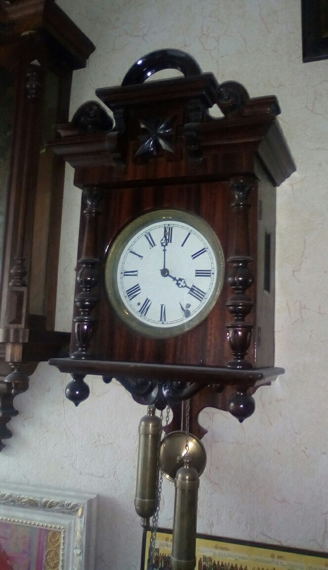

А такая линза маятника по-вашему уместна?
А что Вам мешает самому сделать маятник ? Просто
взять кусочек латуни , вырезать кружок, слегка придать выпуклость , ну и припаять пару полосок с тыльной стороны- всё !
Согласитесь , что это смотрится красивее .
Сообщение от garry001 Посмотреть сообщение
И кстати вопрос, в этих часах молоточек бьёт не сверху вниз - как у большинства часов, а снизу вверх?
Такое встречается.

Эти часы, я в таком виде купил (ничего с ними не делал), блеск на фото получился от вспышки, вживую смотрятся гораздо приятнее.
Не могу утверждать что здесь маятник и гири родные, обычно они (гири) из тонколистовой латуни и залиты свинцом, а тут они точеные , с отвинчивающимися крышками.
Фото разместил просто для примера "правильного" маяника.

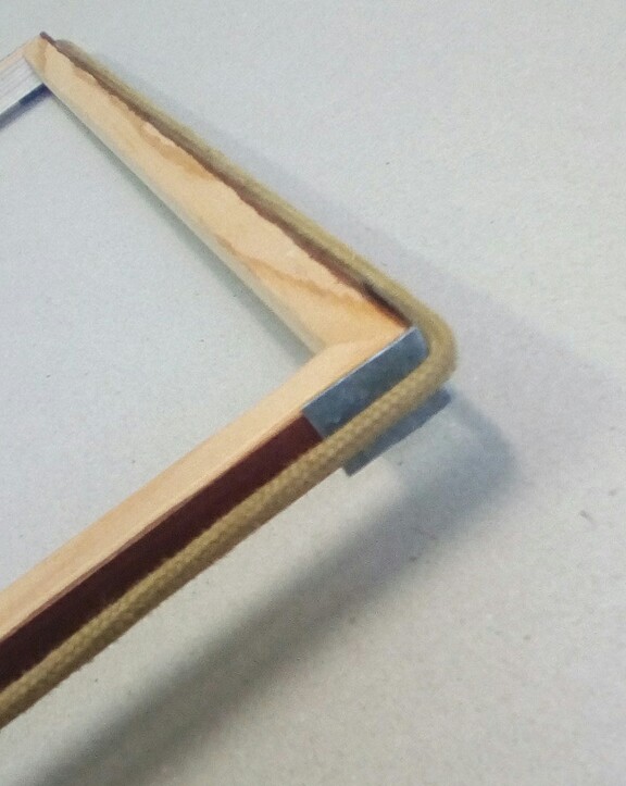

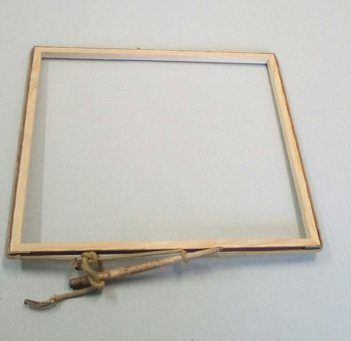

Много лет клею рамки с помощью веревки и уголков
из оцинковки , понятно что такие зажимы есть и фабричного изготовления , но мне это удобнее , и дело не в деньгах.
Когда-то занимался изготовлением различных рамок, на потоке.
Для склеивания применял очень простое и эффективное приспособление в виде разрезанных стальных колец с заточенными концами.
Быстро, надёжно, но есть один недостаток, на углах с торцевой стороны остаются небольшие углубления от острых концов.
Если рамка под покраску, то углубления легко скрываются.

Сообщение от Сергей Дмитриевич Посмотреть сообщение
А от наших уголков ничего не остаётся , поэтому и работаем ими , с их помощью можно стягивать и рамы (конструкции) сложной формы, и со сложным
(фигарейным) торцом.
Соответственно переделали этих рамок тысячи и опыт конечно есть .

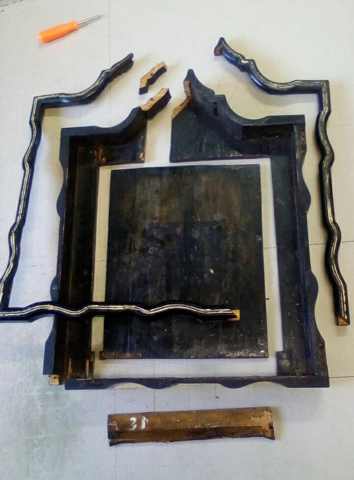

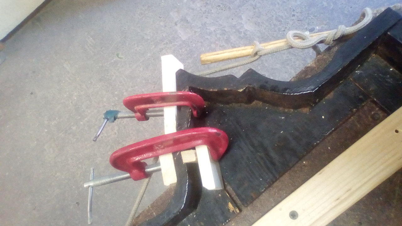

Реставрация корпусов часов и киотов мало чем отличаются, вот принесли очередные "дрова" , как говорит мой товарищ ювелир.
После подготовительных работ , тоже будет финишная стяжка веревками этой не простой конструкции, обеспечивающая в данном случае наибольшее усилие для склеивания.

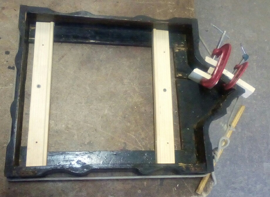

Реставрация, процесс не только научный , но и творческий - где поджать , как нажать ? , порой одному богу известно.
