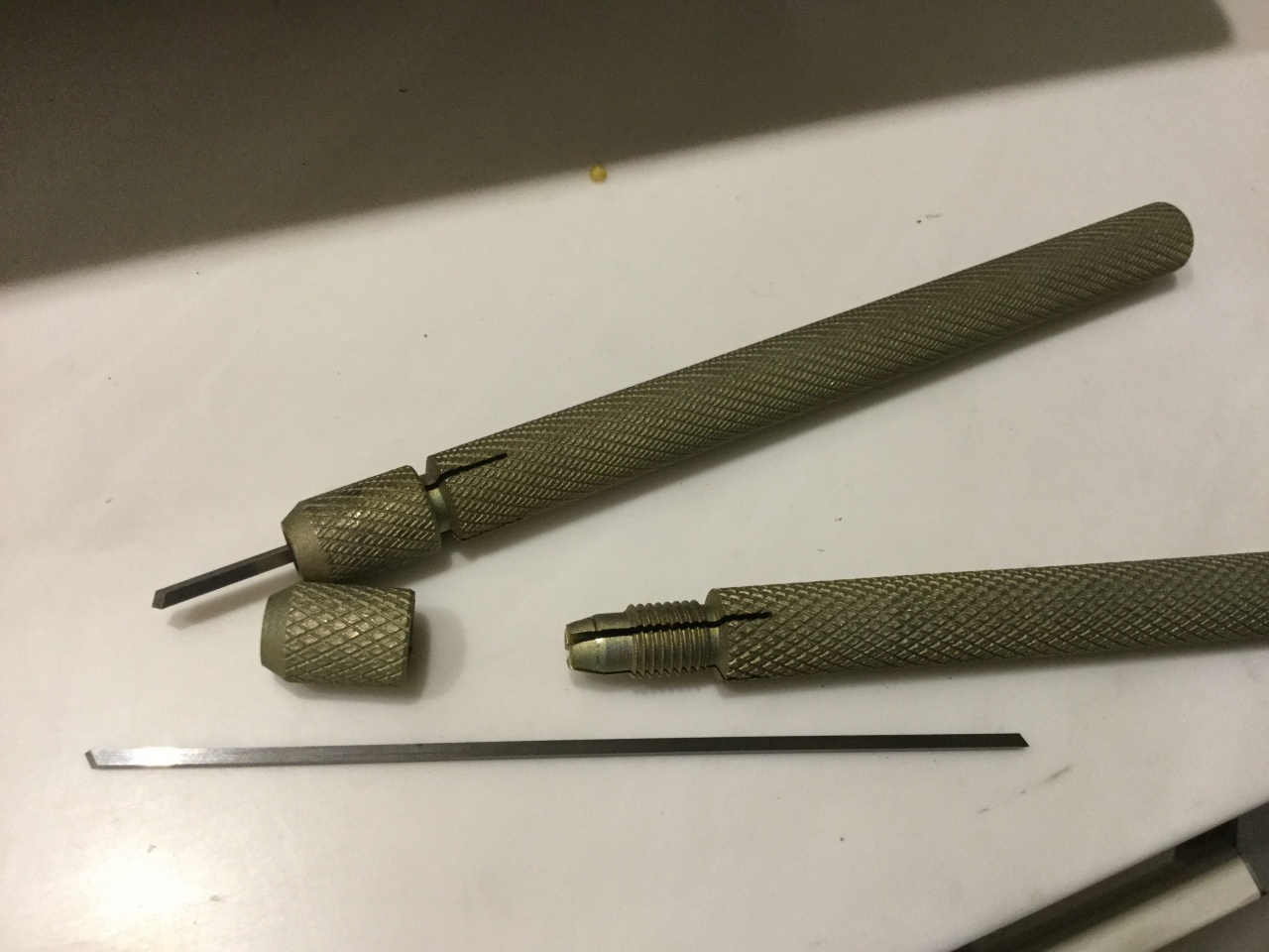

Некоторое время назад из инструментального цеха мне принесли резец. Он был круглый. Я его заточить не смог - он ничем не брался. Чуть позже удалось немножко заострить и оказалось что этот резец режет все. Я попросил их сделать его квадратным сечением. И выточить к нему держатели, цанговые. Что получилось - на картинках. Зараза режет все и не тупится, не ломается.
Сказали когда то в англии покупали спецзаказом..

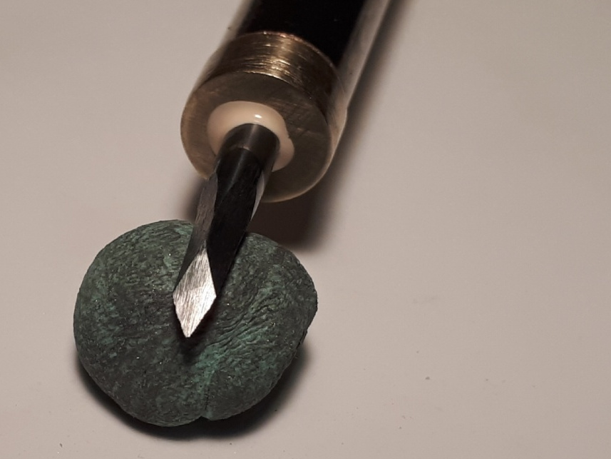

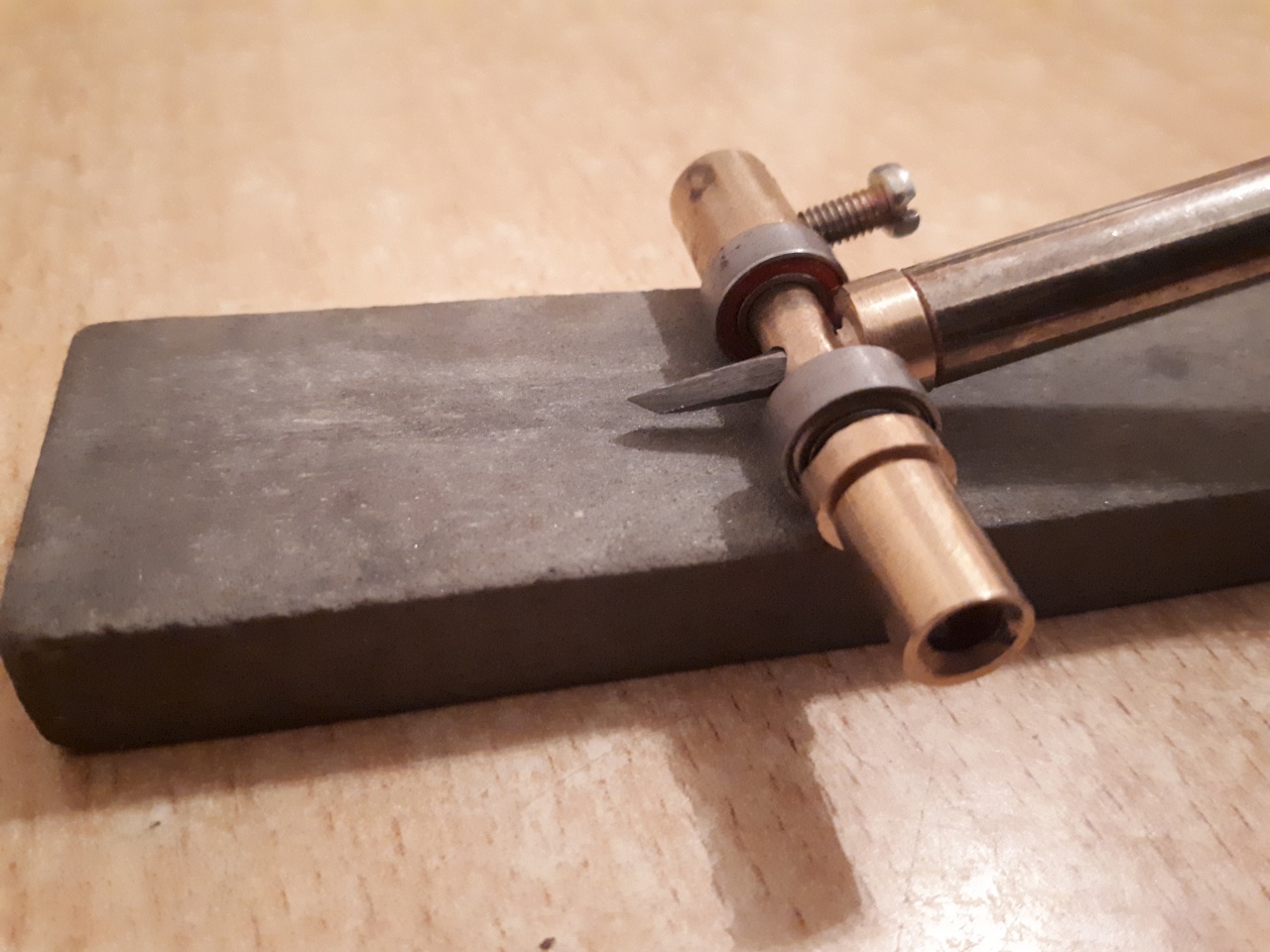

Нехотел показывать как я неправильно правлю штихеля, но судя повсему придеться обьяснить. Фиксированое положение режущей части помогает мне держать постоянный угол среза, штихель правиться в течении нескольких минут, специального приспособления для штихелей у меня тоже пока нет. Трубка с латунной вставкой диаметром 8 мм и длинной 10 см, пытался скопировать у Душана Владимировича, только в отлтчии от него у меня недостаточно инструмента, чтобы сделать крепежный винт, вот и использую лак для ногтей, эта тема не очень интересна для опытных людей, у которых станки продолжительное количество времени, я просто пытаюсь помочь людям которые начинают только сейчас. Невозможно сразу купить и изготовить все сразу, но начинать надо, и потом продвигаться дальше.

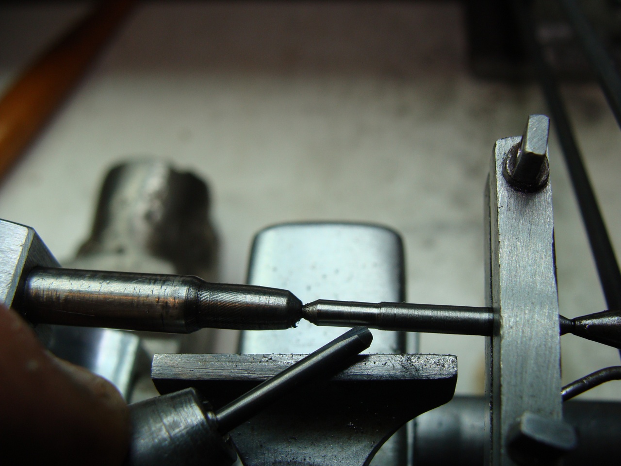

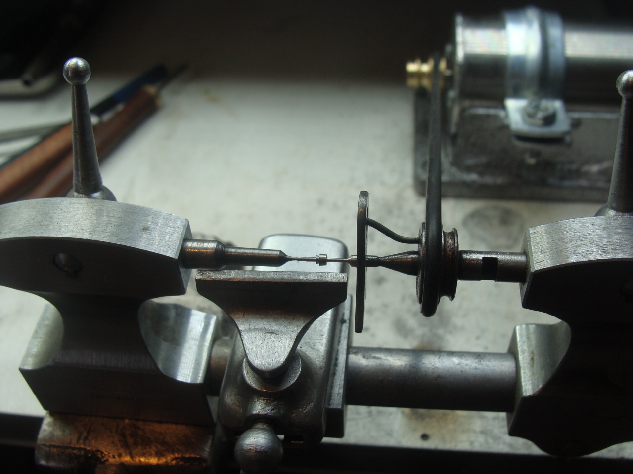

История банальная: Просто купил. Это малый станочек для точения в центрах. А фото ,вот что есть в альбоме

Это похоже швейцарский Star? Или я ошибаюсь?
