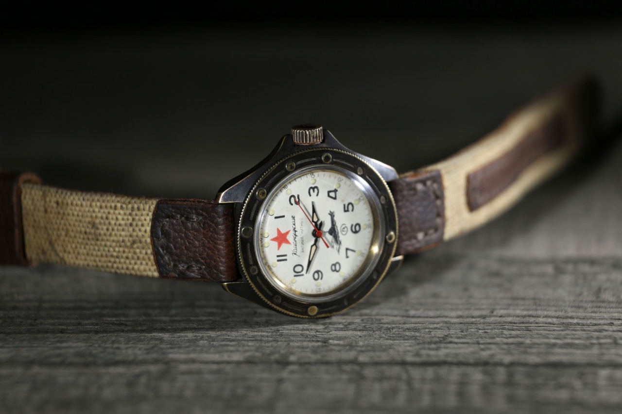

Тут немного по другому. Переделал корпус до состаренной латуни осталось закончить безель. Родной механизм неисправен. И есть новый комплект 2416 + цифер + стрелки поэтому хочу вставить.
2416 не вставить только из за крышки или там еще куча посадочных не совпадает? Если дело только в том что крышку не найти я ее вытачу.

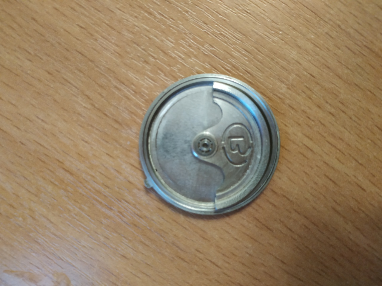

Не совпадает во-первых внутренний диаметр крышки и ротора автоподзавода (ротор больше), а во-вторых глубина крышки и высота механизма с ротором. Выточить высокую крышку можно конечно, но тогда придется обточить ротор АПЗ, и его эффективность будет низкой.
Смотрите фото, и это у меня еще старый ротор, а новые еще и слегка больше.

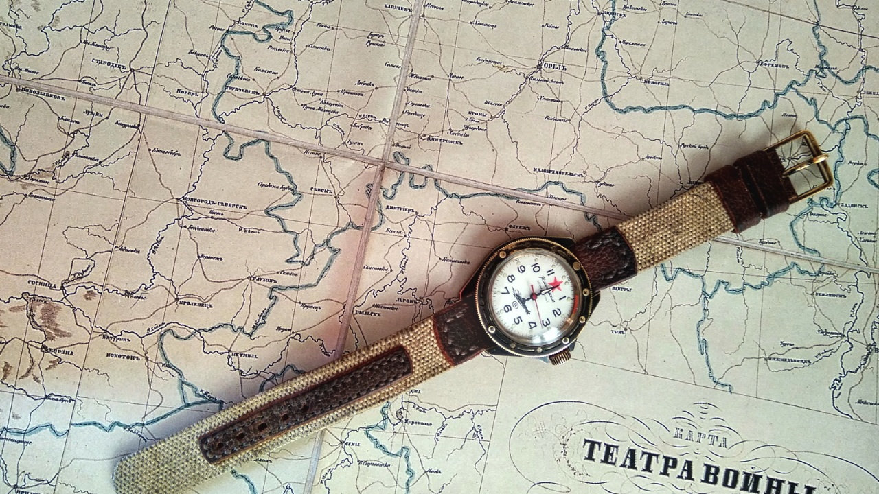

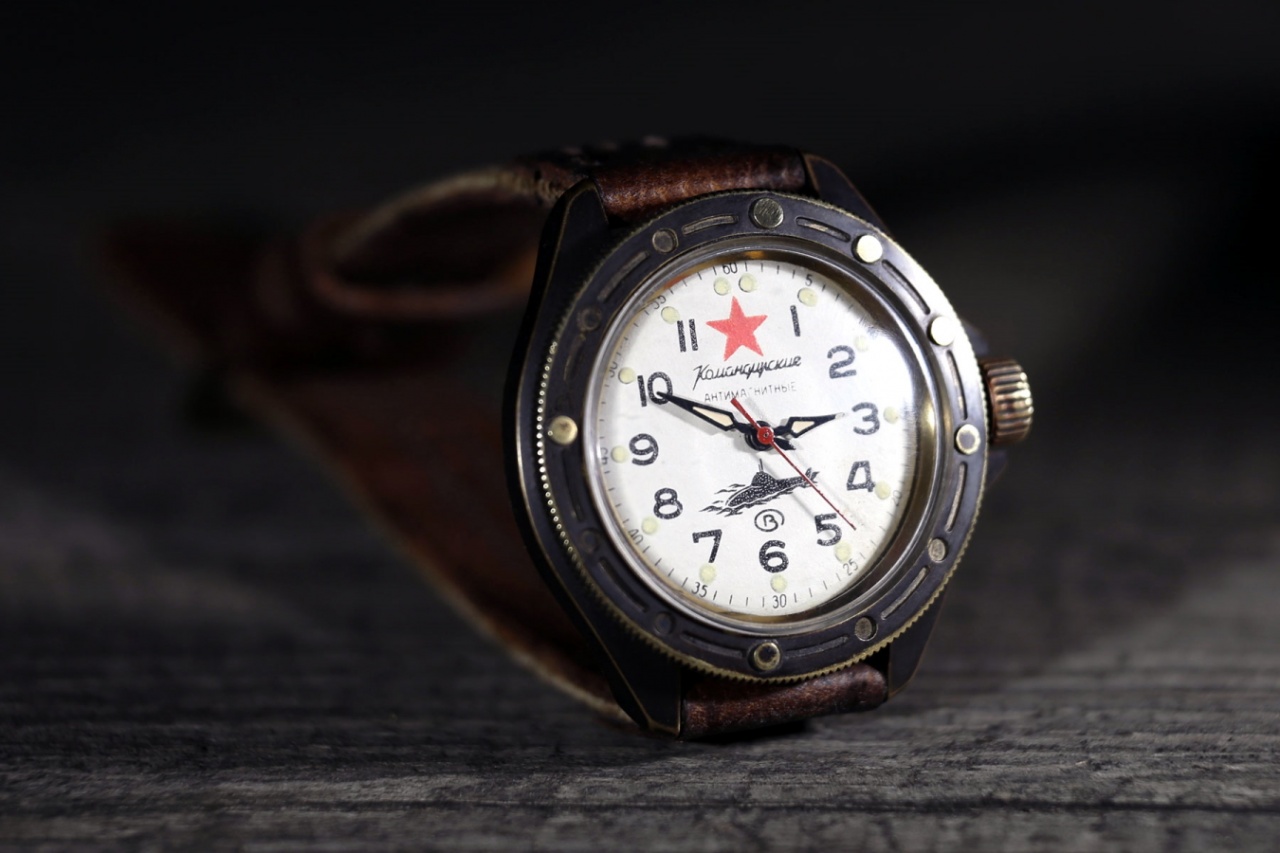

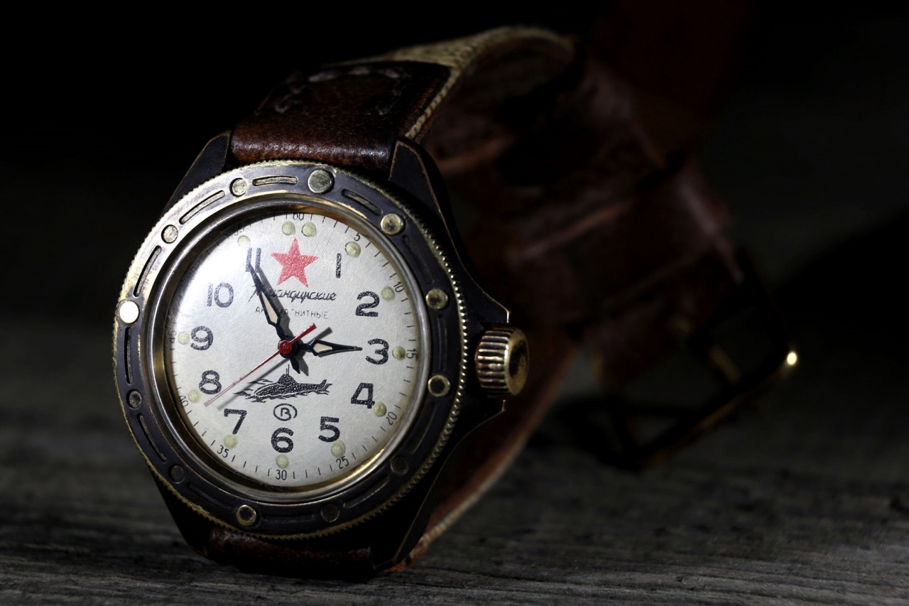

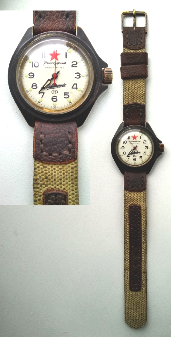

Ну вот, котлетка ждет репасажа, замены стрелок.
