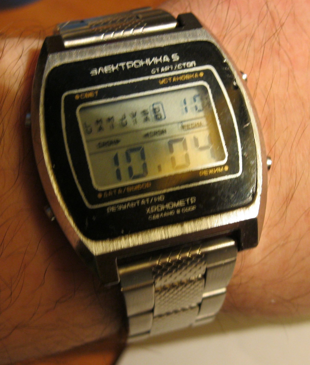

В общем закончил со своей 207-й.
После сборки заметил, что не работает подсветка.
Я аж удивился - уж подсветка-то всегда работает на Электрониках.
А оказвыается на той старой плате, которую нашел, еще и лампочку выпаяли. ))
Разобрал, впаял лампочку - теперь часы в полном функционале.
Еще бы вот по случаю корпусок или хотя бы стекломаску обновить - и тогда все будет нормально.

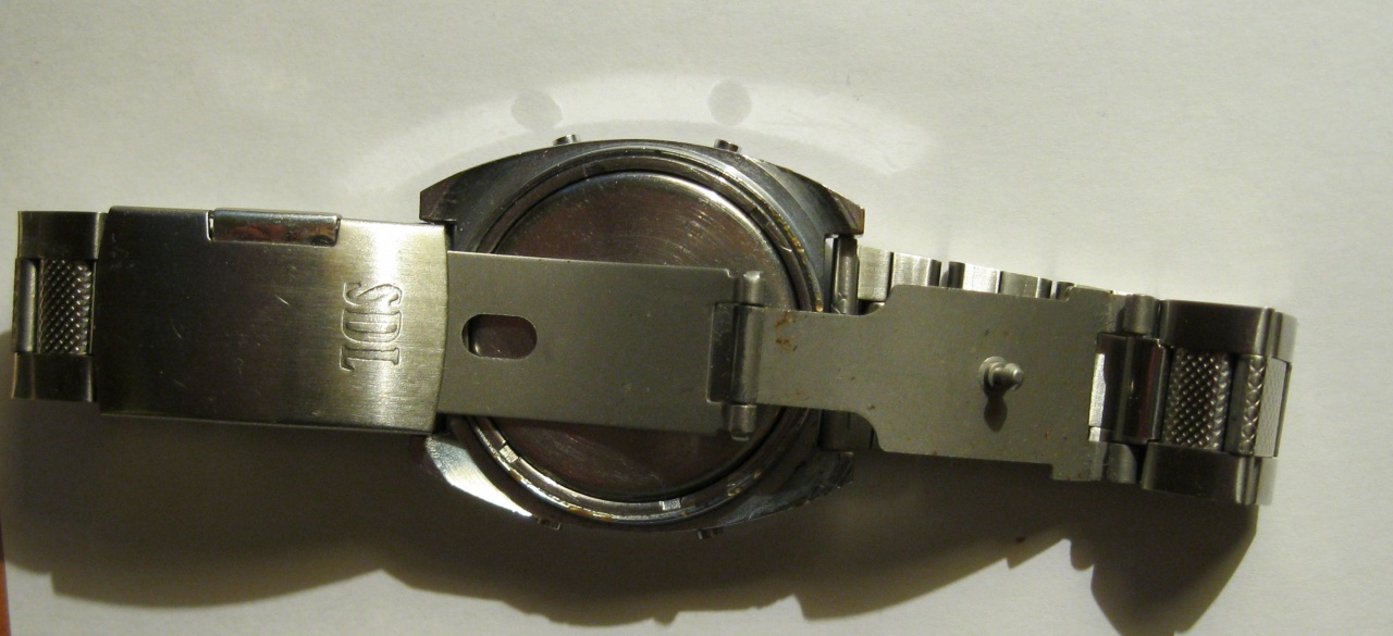

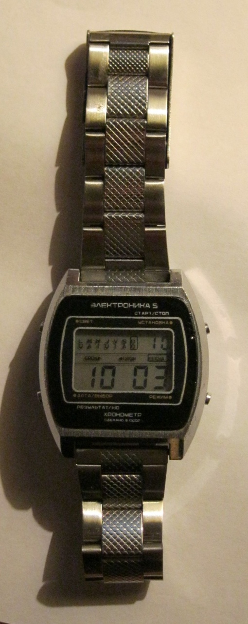

Вот и я дождался своего хрона.
Принесла в ремонт бабуля часы "чайка". Ну я ей оформил. А она говорит: "Вот у меня часы еще есть не желаете взять на запчасти?". И вынула хрон. Ну я ей протянул 100 рублей из кошелька, в итоге ей ремонт чайки дешевле обошелся.
Далее как всегда - чистка платы, замена кварца...
Год назад предлагали за 600 взять - хорошо что не взял а то сейчас бы локти кусал...
