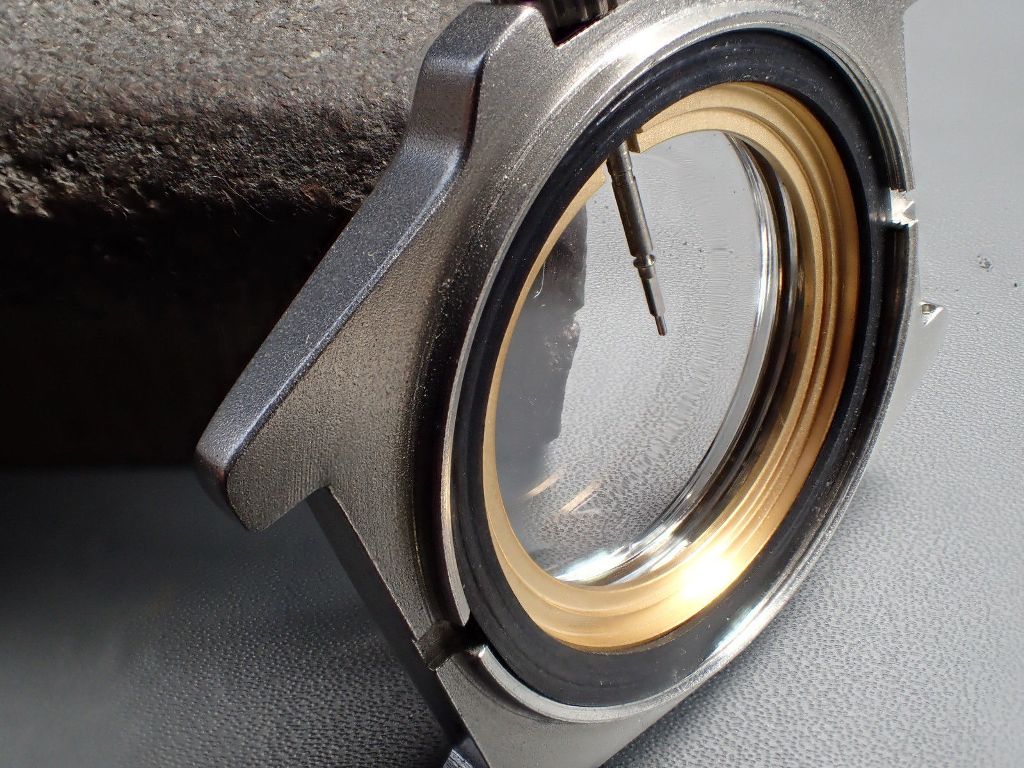

Но вот, на 3-й фотографии, где обратная сторона ("луны")), картина какая-то не приглядная. Механизм, понятно что относительно "большой", но грубо виднеется пластиковое кольцо... Или только так кажется?..

И вовсе они не кастрюли
Ремешок от меранома в допе,решает проблему большого запястья
YASEN II
Так и есть.
Но обратная сторона луны,как всегда в тени.Я не буду их носить вверх тормашками.

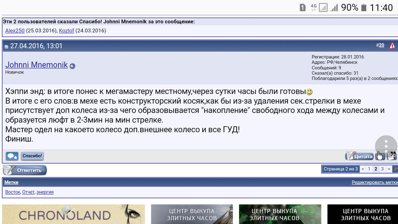

Извиняюсь что немного через ж... Стачала просмотрите изображение а потом читайте пост.
Сообщение от James Посмотреть сообщение
Бред какой-то... секундная стрелка не удалена , она боковая и находится там где должно быть боковой секундной стрелке. Вот минутная и часовая перенесены от центра. Ничего там не "накапливается". Перенос осуществлён простейшим способом- проще говоря допустим одно колесо входило в зацепление с другим колелесом с правой стороны а теперь оно также входит в зацепление с тем же колесом только с левой стороны.
Извиняюсь и беру свои слова обпатно. Был не прав! Рассмотрел схему меха внимательнее. Люфт действительно присутствует. Это особенность многих подобных конструкций. Например у Полёта 2416 (орбита с календарём) тоже есть люфт из-за того что сделали плоским механизм растянув колёсную схему. Подтяжка минутника помогает не очень.
У моих2441 тоже люфт имеется но небольшой - до зо сек. Минутная стрелка делая целый оборот не попадает точно на минутные деления. Иными словами стрелка постепенно утклоняется на почти половину деления а потом возвращается на место. Метки на цифере отпечатаны чётко и ровно без искажений. Проверял так: выставлял минутную стрелку в разных частях цифера и цикличность отклонений присутствует.напр: поставил стрелку точно на 12 - первые 30 минут происходит медленное отставание на 1/3 деления , второй полукруг - происходит оппрежение на 1/3 деления. При встряске стрелка не меняет положения что уже хорошо. Вообщем поведение мнутной стрелки напоминает её ход как при слегка ослабленном минутнике, с той лишь разницей что в нашем варианте стрелка постепенно смещается и обязательно также постепенно возвращается в исходное положение.Вердикт: тщательнее следить за регламентом по репассажу , тем самым не допускать выработки в минутнике.
Ещё заметил что если выставлять время двигая стрелки в обратном направлении то минутная стрелка останется стоять на месте хотя часы при этом идут.

Сообщение от plut999 Посмотреть сообщение
а вдруг корпуса разработаны под установку востоковского меха в куче со стоковым кольцом? тогда туда может заскочить вот такой приятный ништячек http://www.ebay.com/itm/GOLD-ST-STEE...item46584deb65
тем паче что для его установки не надо даже мех вынимать

Сообщение от LOGOPED Посмотреть сообщение
Вложение 1863312
Никаких вдруг. В такого плана корпусах металлические кольца крепятся лапками. Подобную конструкцию можно "дёшево" посмотреть в полёте-амфибия. Т.е. мех к кольцу крепиться лапками а кольцо в свою очеребь лапками крепиться к корпусу. Сейчас нет фото под рукой внутри у симастера , кон-тики и ракеты-амфибия , у них именно так. Конечно можно заморочиться и сделать в корпусе проточки под лапки, железное кольцо заказать и всё высчитать до микрона(важно!) и.... оно надо?

Вот от железной крышки пониже я бы не отказался. Вместо стеклянной, которая по определению выше/толще.

Неее. Этим часам прозрачный зад нужен в обязательном порядке!
