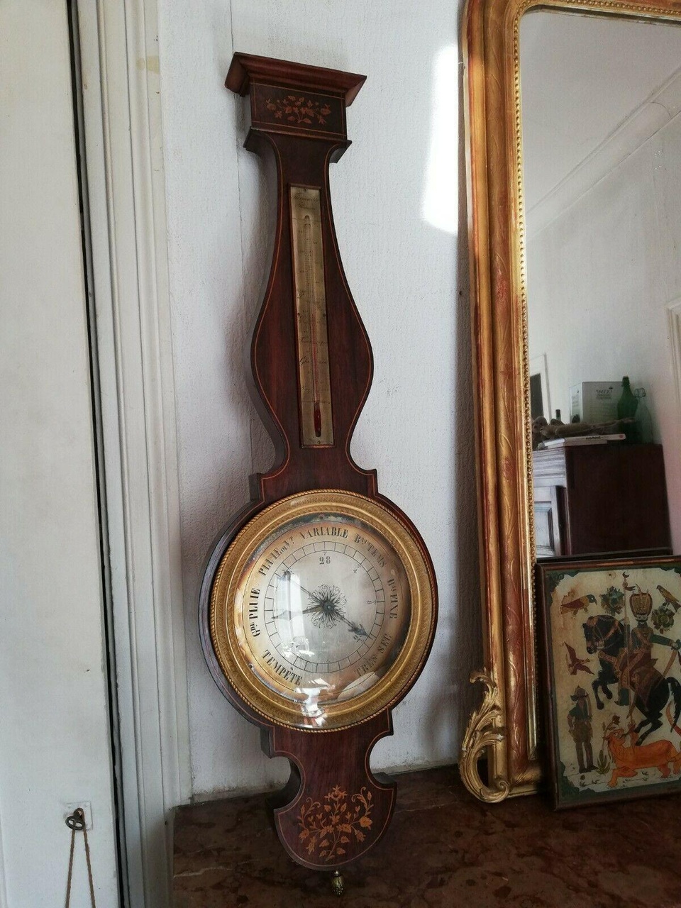

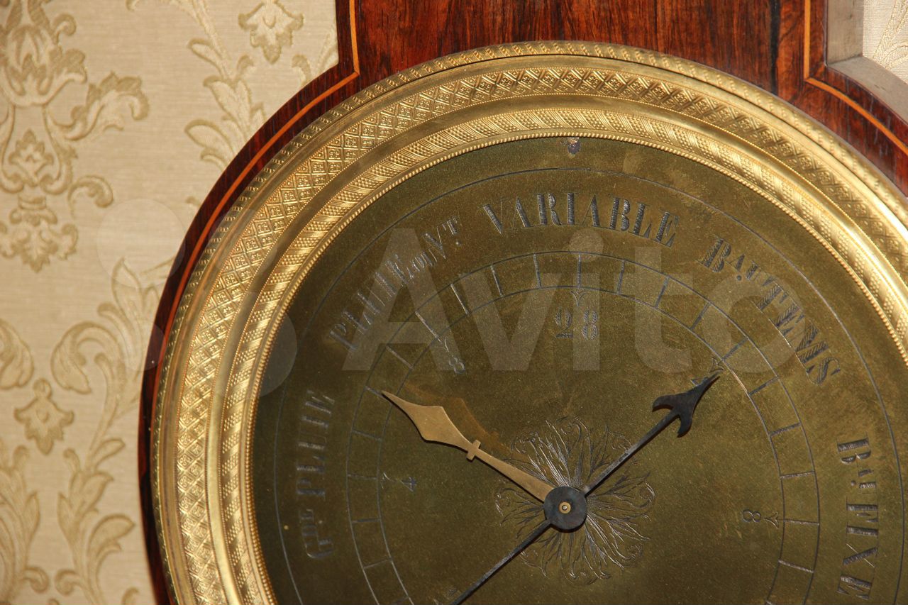

Олег, привет ! Ты не поверишь, но у меня есть французский ртутный барометр, на котором ободок от циферблата один в один как на твоем Кувалдине .
При этом в ободок еще и стекло вставляется . Правда на этот ободок частично попала ртуть и сохранить позолоту мне не удалось. Сейчас он просто латунный, но выглядит все равно богато.
С уважением, Олег.

Олег, спасибо! Давай ободок в студию, интересно!

Всё-таки чуть другой. Но цветочный рисунок явно
одного "пошива"

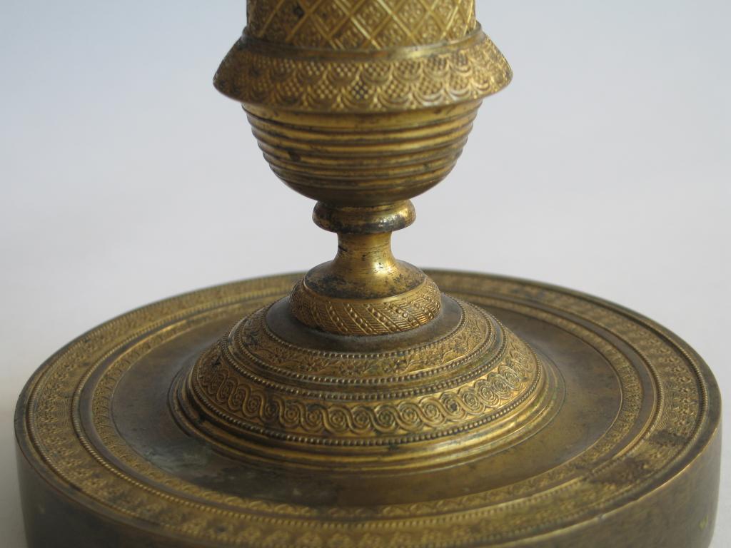

А, ну да, техника накатки в качестве украшения бронз была в те годы крайне популярна и вид декоров, конечно же, повторялся во всех странах, поменявшись немного только с приходом эпохи историзма (готика и пр). Вот подсвечник русский (а может и не русский) тех времен: все тоже самое.

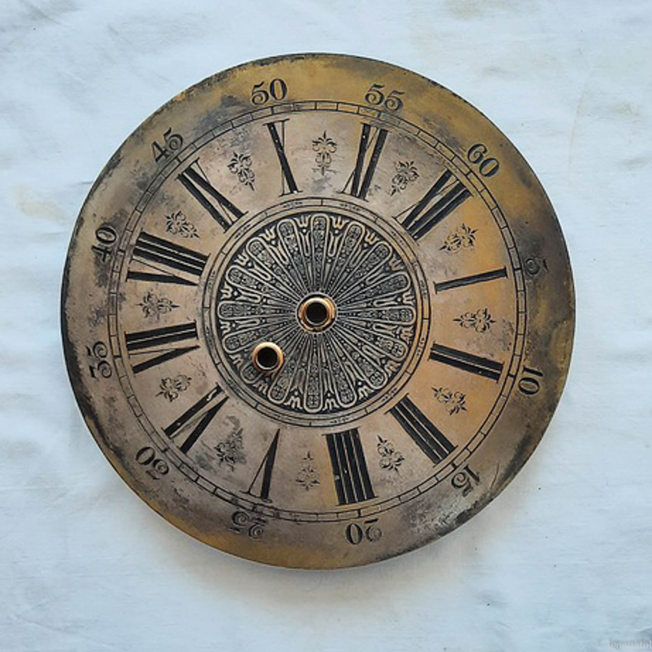

Добрый день,
из такого циферблата можно сделать картинку, как у Олега?
Или на выброс?

Добрый день.
Вот Вам картинка как у Олега
