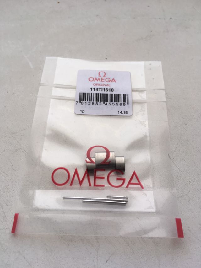

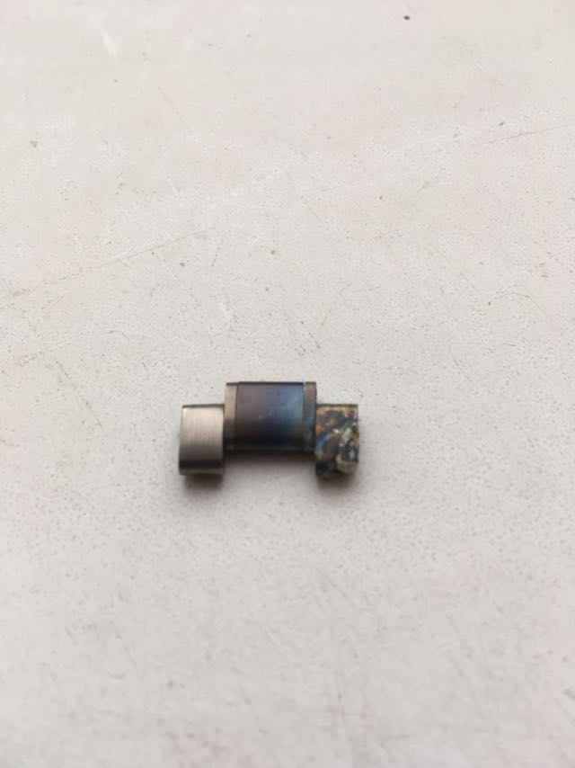

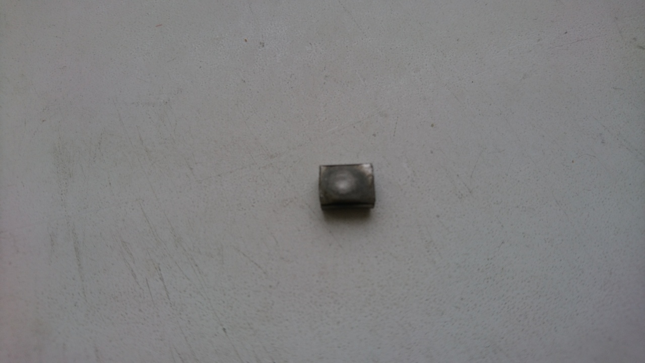

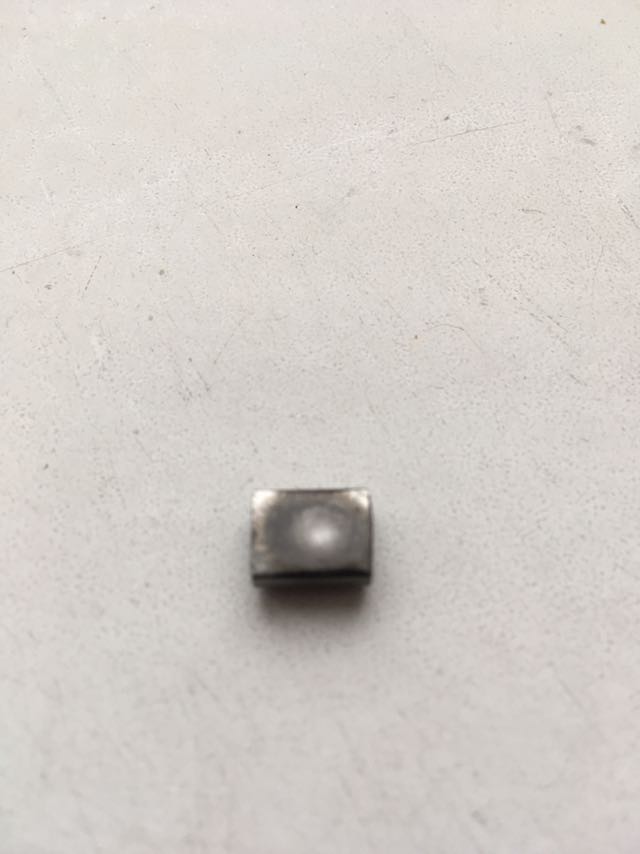

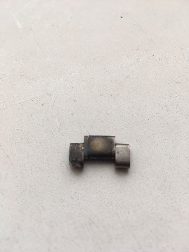

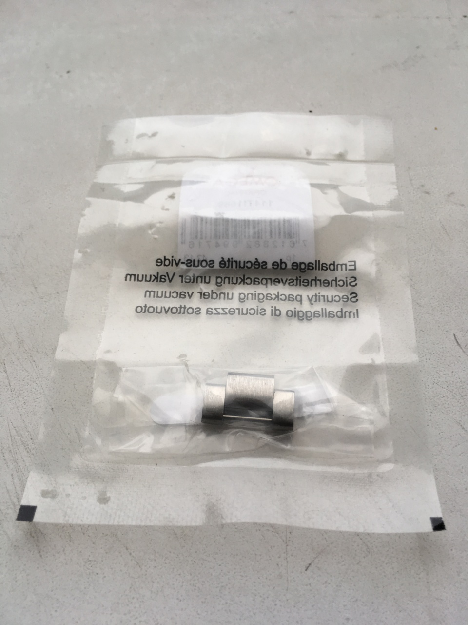

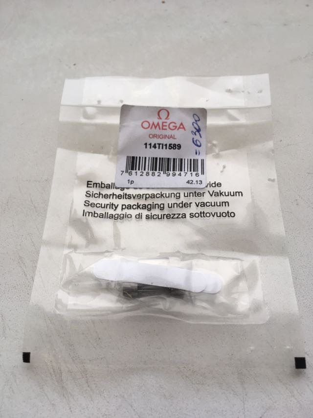

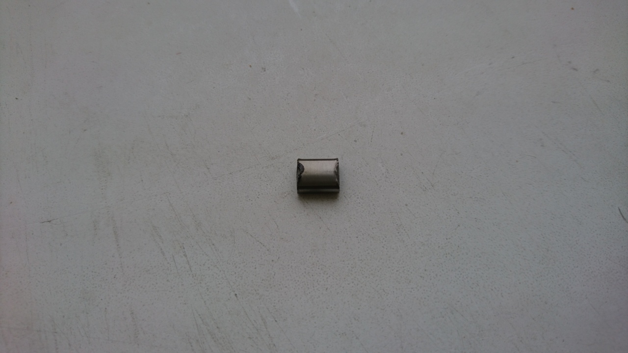

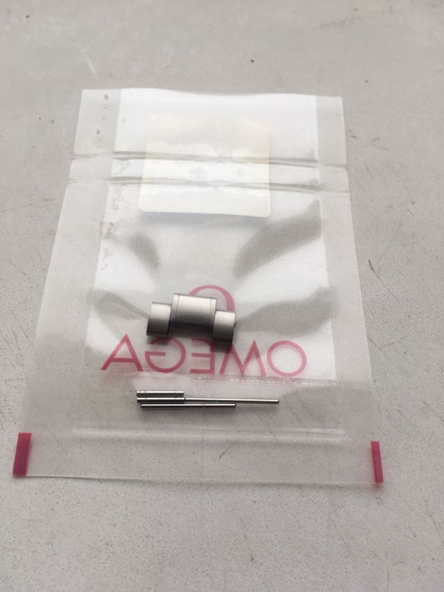

1 часть. Цели и задачи - Учитывая применяемые методы механической обработки титановых корпусов часов Omega в настоящее время по отношению к тому, как Omega это делала в 2000-е , мне было интересно узнать, что за марки титана использует Omega, есть ли термообработка, используются ли химические защитные покрытия (как например, повально у японцев). Вся эта информация дает представление о дальнейшей эксплуатации корпусов этих часов, возможности восстановления поверхности полностью (заводское состояние) или частично, после механических повреждений. Часы с корпусами из титана сейчас совсем не дешевы (начало, не менее 450000руб и выше за PO, AT и Speedmaster, от 280000руб за X-33 (часы специфические, на любителя)). Полировка титановых сплавов процесс довольно специфический (не для всех марок, возможно), сталь куда выгоднее при этой мех обработке.
Используемое оборудование для измерений - Стилоскоп СЛ-13, Оптико-эмиссионный спектрометр FOUNDRY – MASTER UVR
Образцы для измерений – Новое звено от браслета SMP Omega 114TI1610-1шт, новое звено от браслета PO Omega 114TI1589-1 шт, б\у звено от браслета PO Omega 114TI1589-1 шт (предоставил gromm)
Место проведения измерений – ЦИЛ одного из концернов МО РФ
Дата проведения измерений – 22.06.17- для звена от браслета SMP Omega 114TI1610-1шт, 30.11.17 - для звеньев от браслета PO Omega 114TI1589-2 шт.
Результаты измерений – для звена от браслета SMP Omega 114TI1610 приведены в таблице 1, для звеньев от браслета PO Omega 114TI1589 приведены в таблице 2.
Выводы по результатам (почему, отчего и как) я напишу позднее.

Сообщение от gromm Посмотреть сообщение
Получается таки? что омеговский вариант исполнения из Grade 5 тверже 316L
Титановые сплавы типа ВТ-6 (или его аналог Ti-6Al-4V) благодаря своей хим структуре могут подвергаться доп термообработке, повышая свою твердость при малой массе. Как видно из табл 2 твердость исследуемого звена выше чем у исходного сплава, что указывает на его доп термообработку, с целью повышения его твердости при сохранении основных свойств титана. Это дает большие возможности при его мех обработке при изготовлении корпуса и браслета и уменьшает естественную склонность титана к появлению царапин из за своей меньшей твердости по отношению к сталям. SG ли на своих заводах по изготовлению корпусов этим занимался или это была термически подготовленная поставка металла их поставщиками , роли не играет. Титан ВТ-1-00 или grade 2 термической обработке не подвергается и возможностями по повышению своей исходной низкой твердости не обладает.

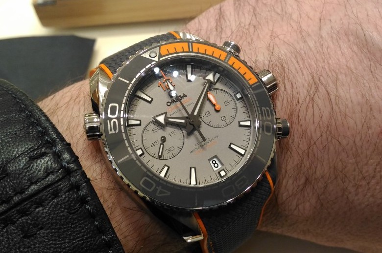

Решил запостить титан сюда.
Примерка в гостеприимном Бутике "Омега".
А титан-то очень хорош!

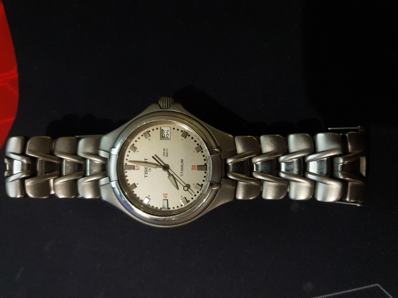

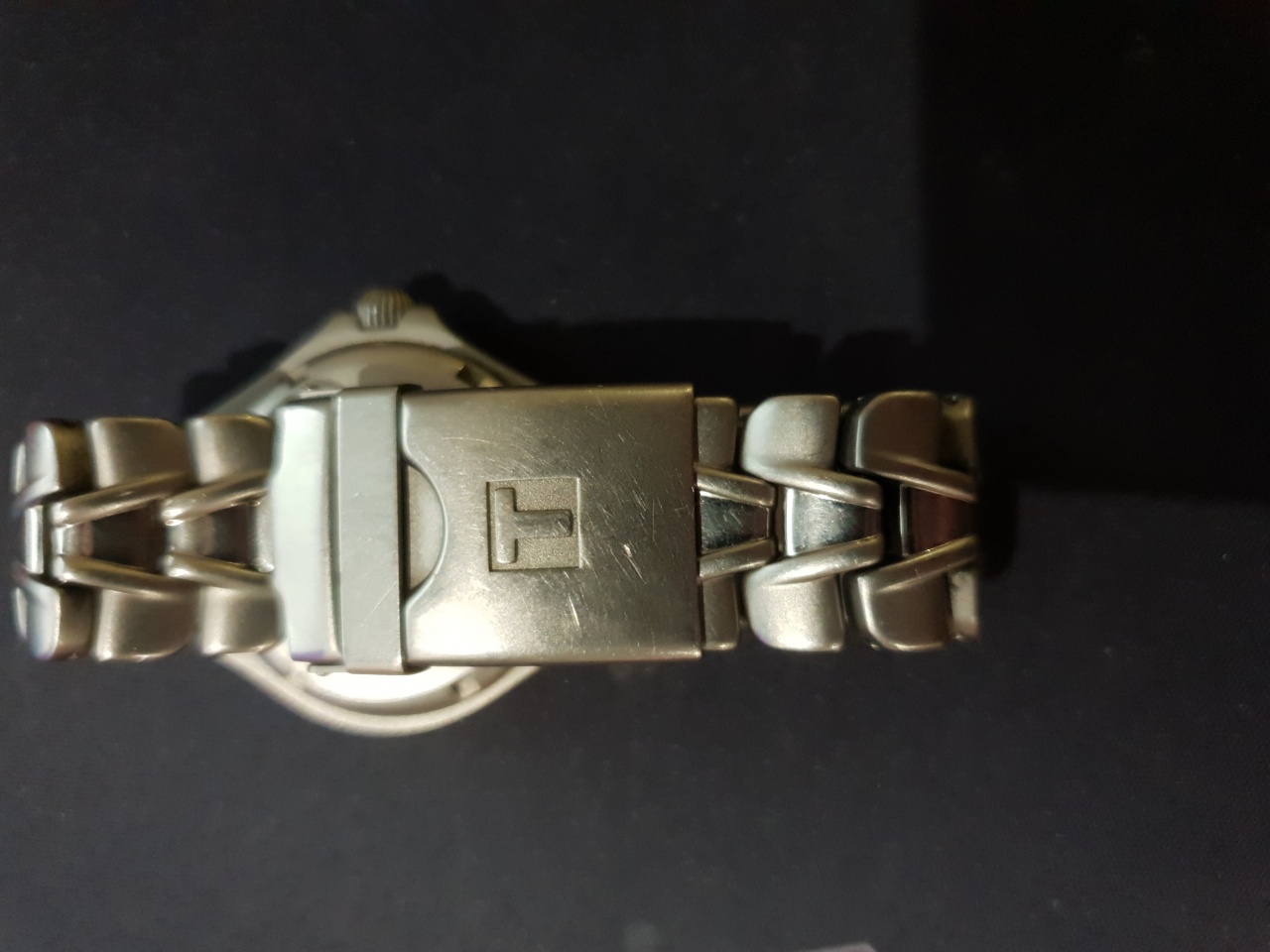

Тут были фотки часов омега в титане, пошарпанные, как будто этими часами гвозди забивали или у омеги титан какой то не тот?
Вот фото бюджетных часов, титановый корпус и браслет, им 20 (ДВАДЦАТЬ) лет.
Единственное, где появились царапины - это застежка...
