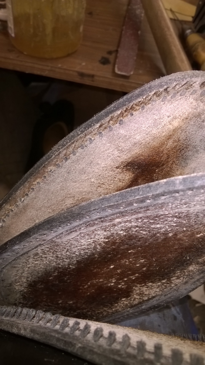

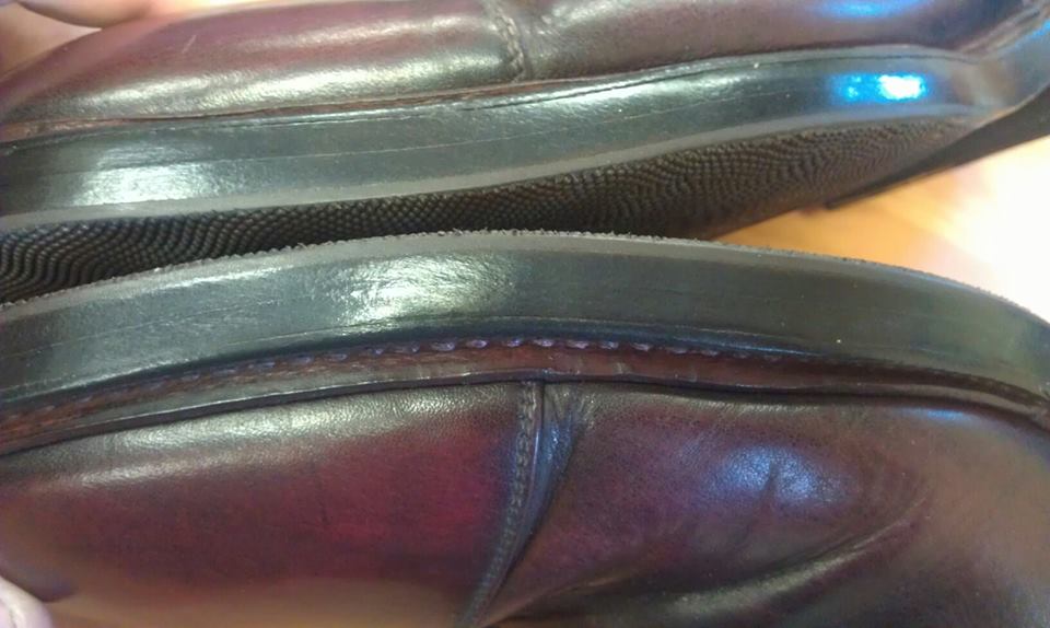

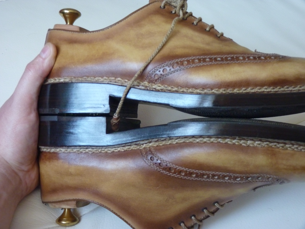

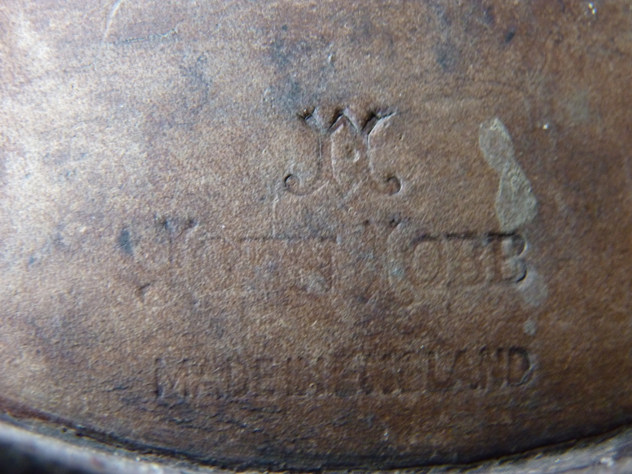

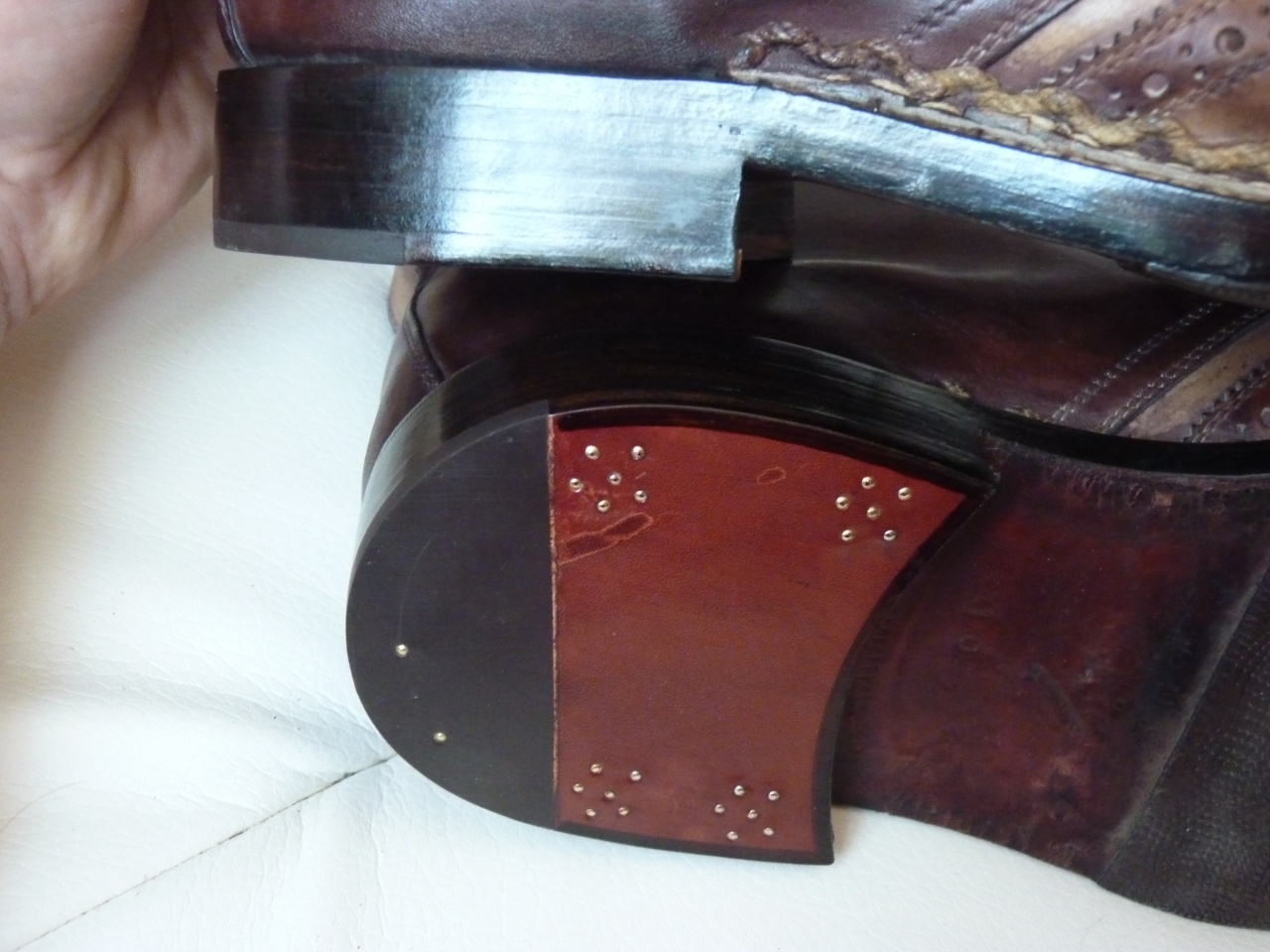

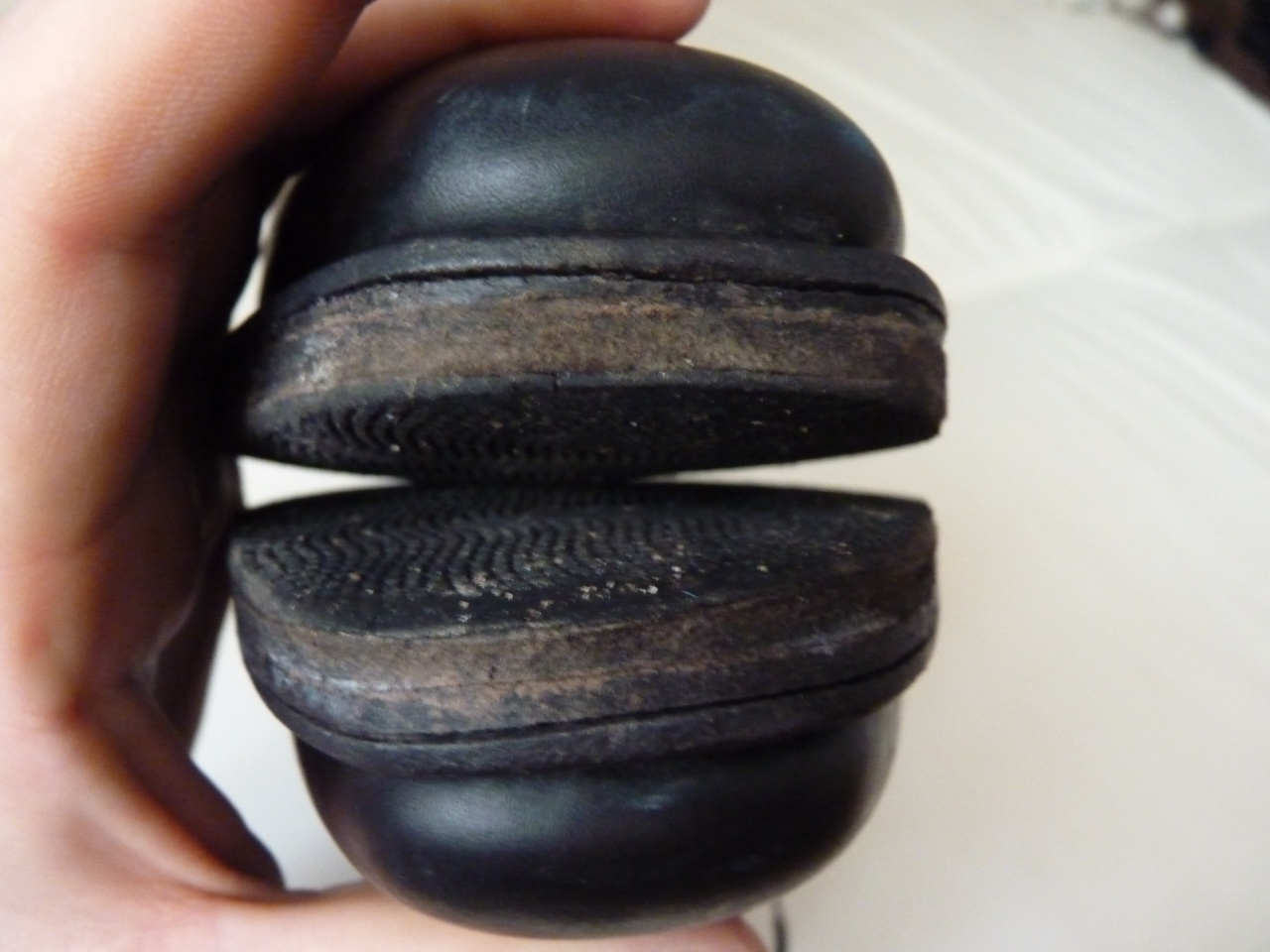

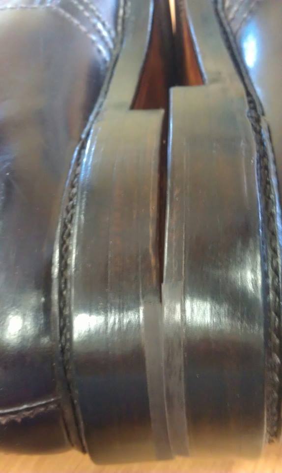

Начну со своего опыта, тема уже обсуждалась в другой ветке, но немного систематизируем:
John Lobb : через 3 месяца эксплуатации (осень) выявились проблемы с каблуком и с расслоением подошвы.Носил примерно пару раз в неделю по полчаса

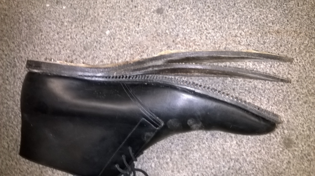

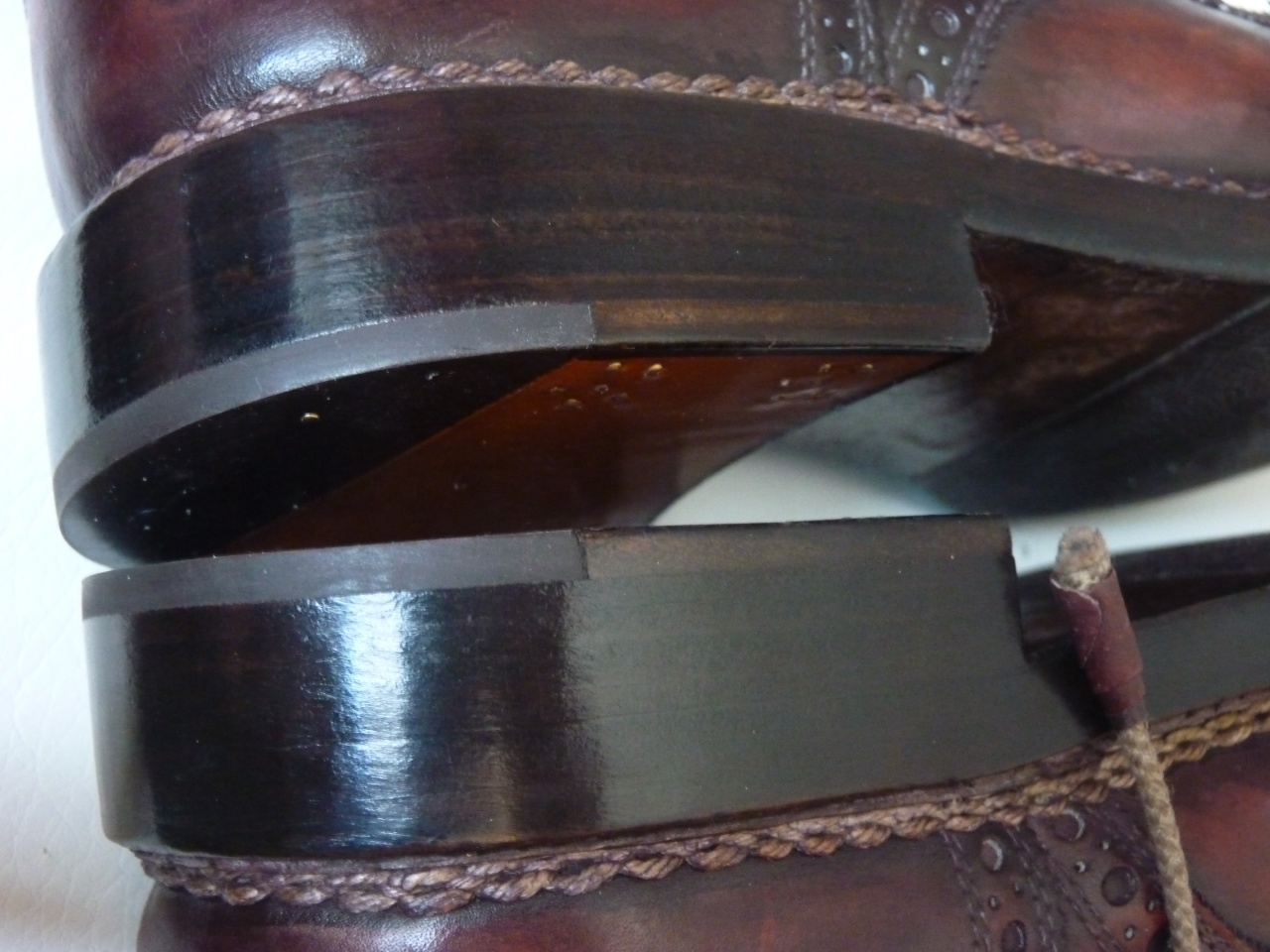

В процессе ремонта было выявлено недостаточное количество клея в каблуке и почти полное его отсутствие в подошве:

Подошву переклеили, перепрошили вручную, каблук заменили, всё покрасили + накат поставили.
Визуально все понравилось, обувь заметно обновилась. Дали гарантию. О качестве судить пока не возьмусь, не так много времени прошло, отпишусь позже. Замена кож.подошвы - 4000 руб., каблука 700 руб. Мастерская в Москве, контакты: metalchrom@mail.ru

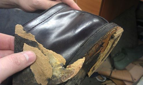

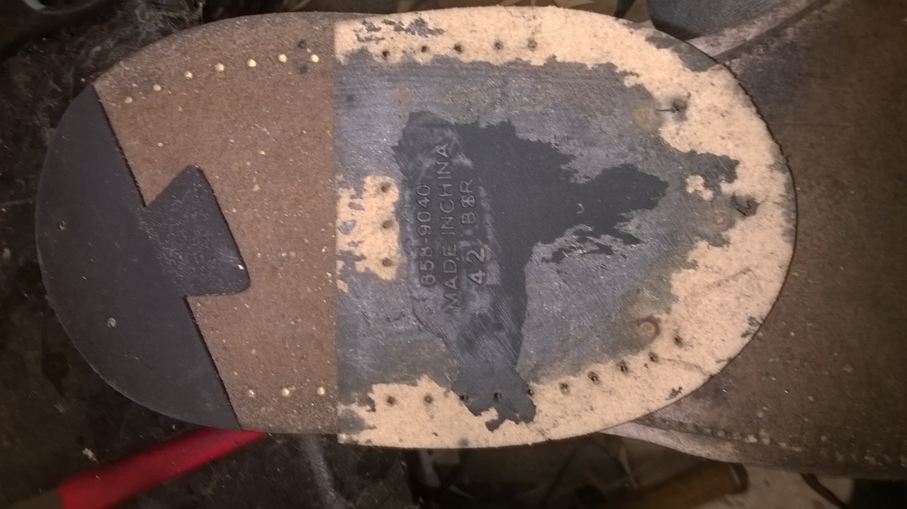

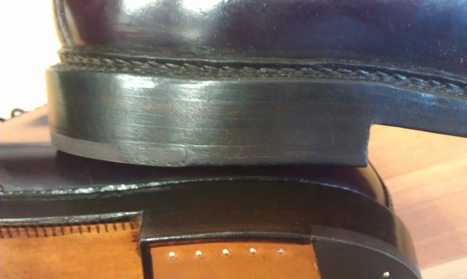

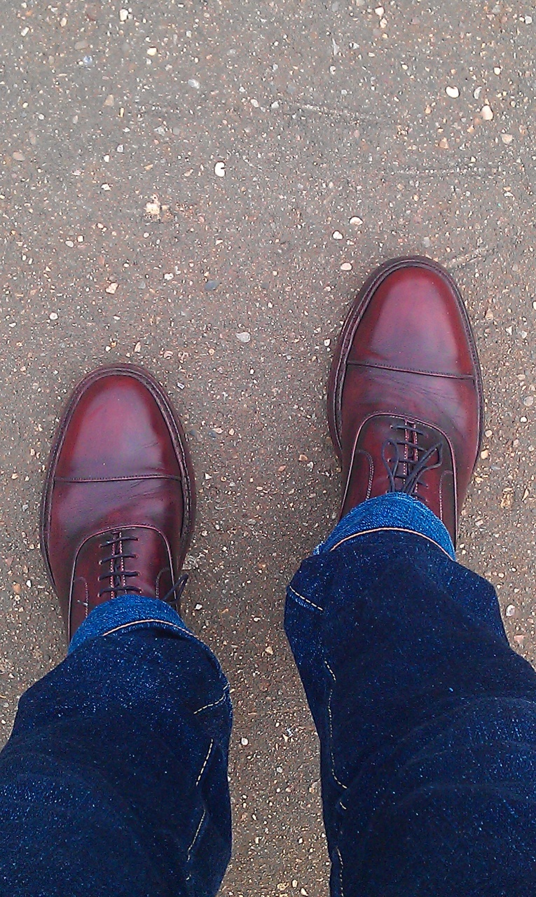

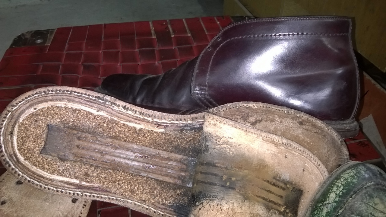

Aden chukka boots

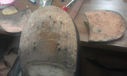

Носил неполных два сезона с осени по весну. Набойка каблука требовала замены, подошву рекомендовали заменить(начала пропускать влагу).Носил без наката(профилактики). Каблук вызвал сомнения - отходил от подошвы, флик оказался из кож.картона:

После замены каблука и подошвы:

Делал в этой же мастерской metalchrom@mail.ru

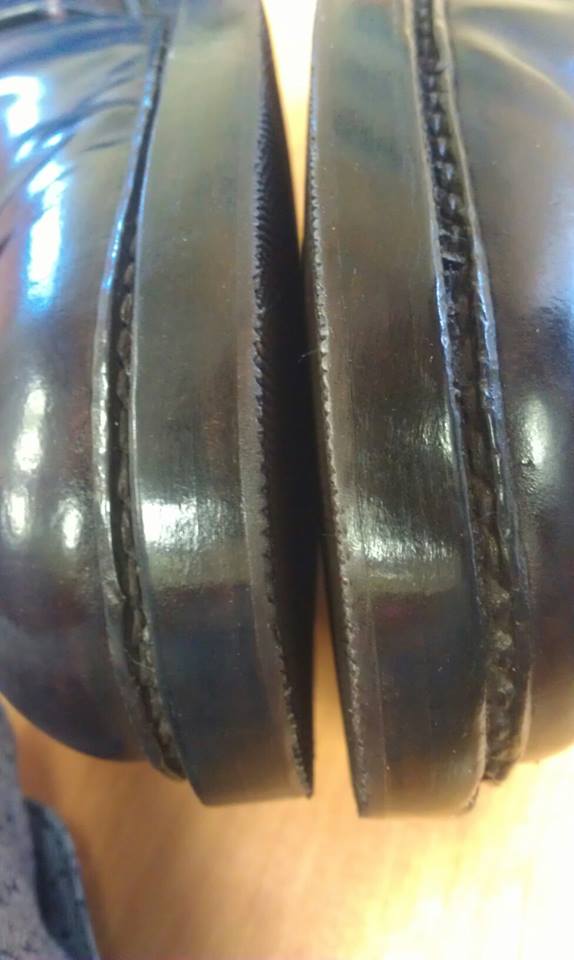

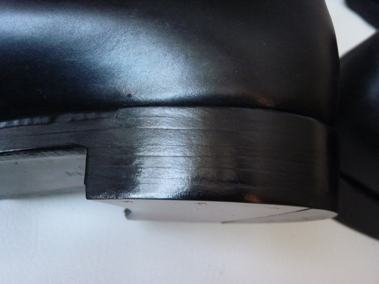

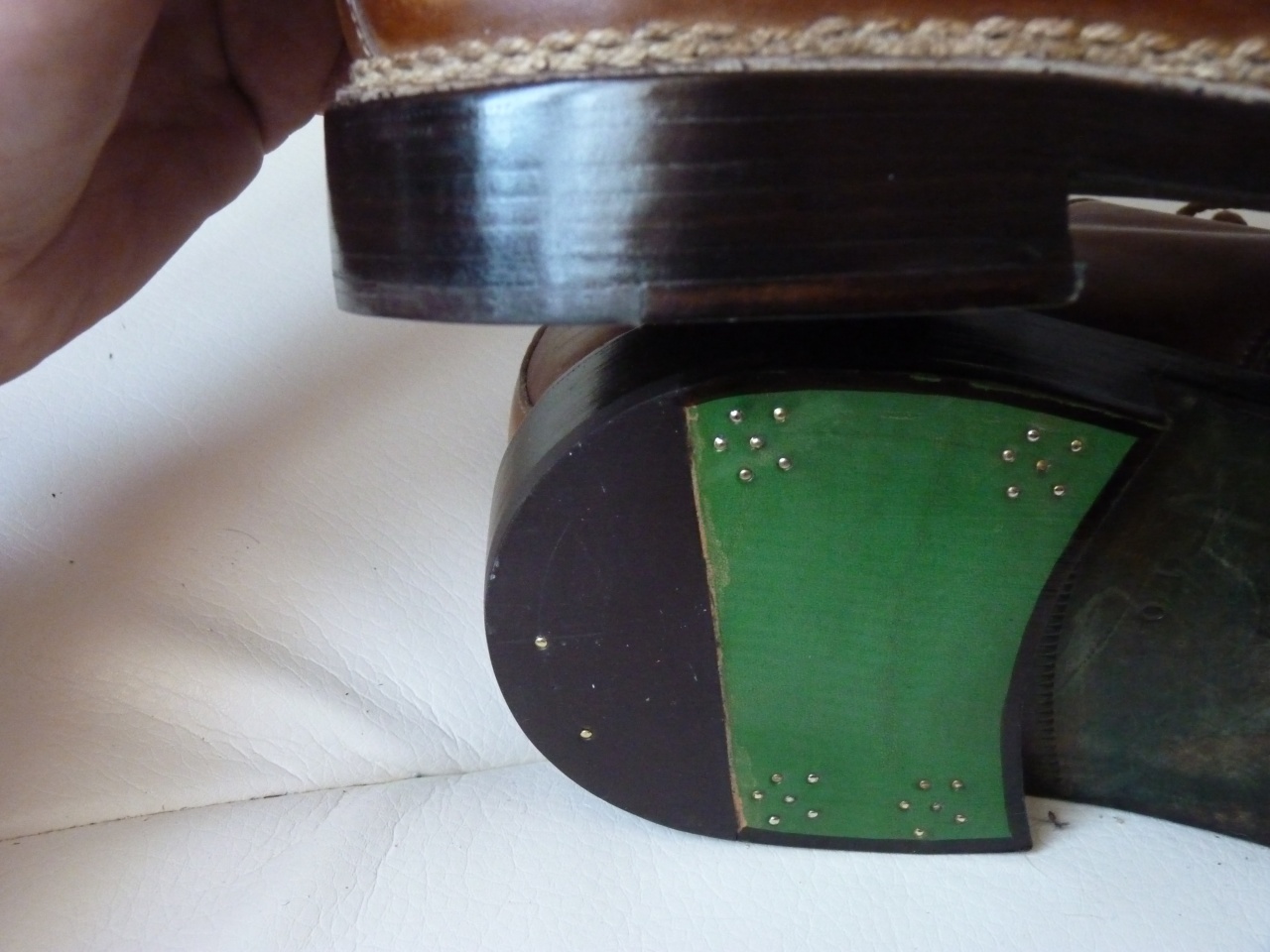

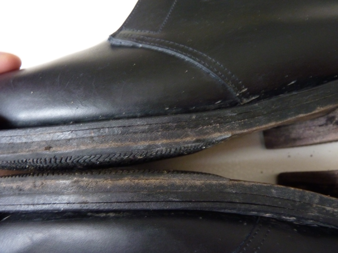

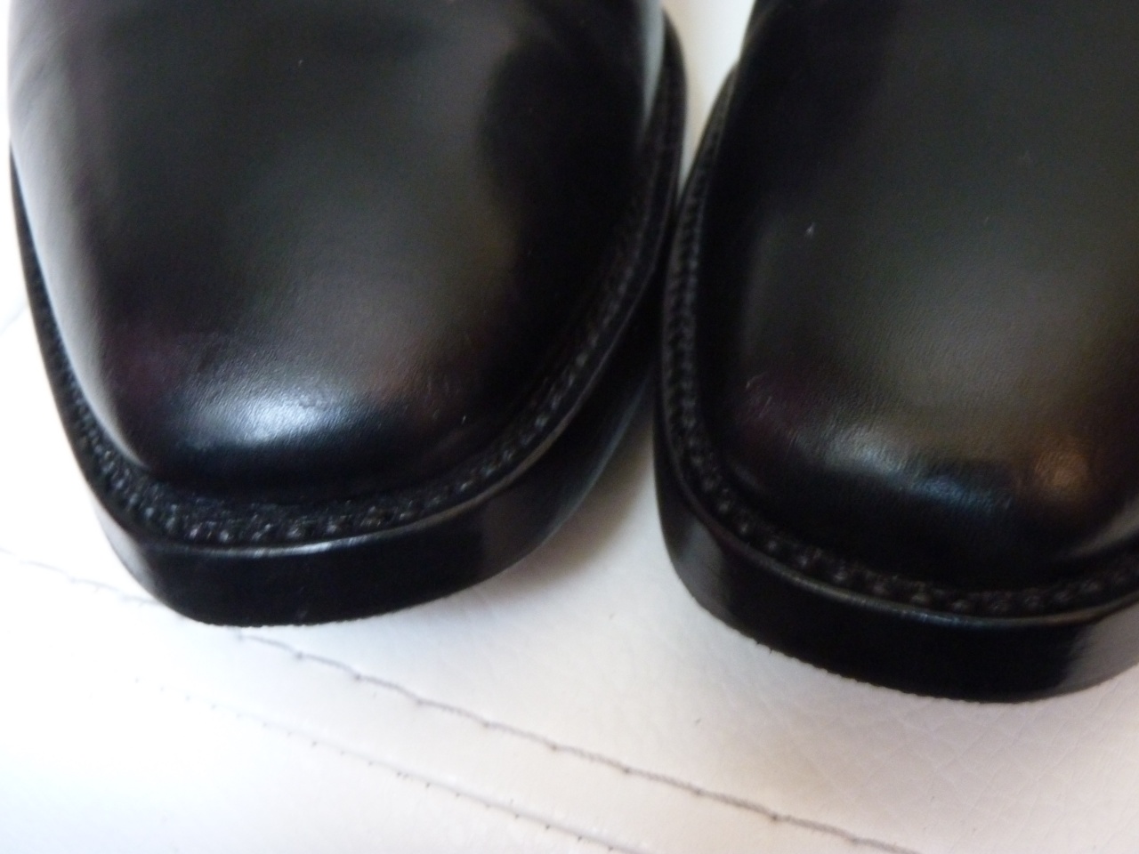

Calzoleria Harris (блэйк-рапид) - возраст 3 года летней и офисной эксплуатации. Было небольшое расслоение подошвы - подклеили без разборки + заменена набойки каблука + замена наката + покраска торцов подошвы.Сделано всё в этой же мастерской

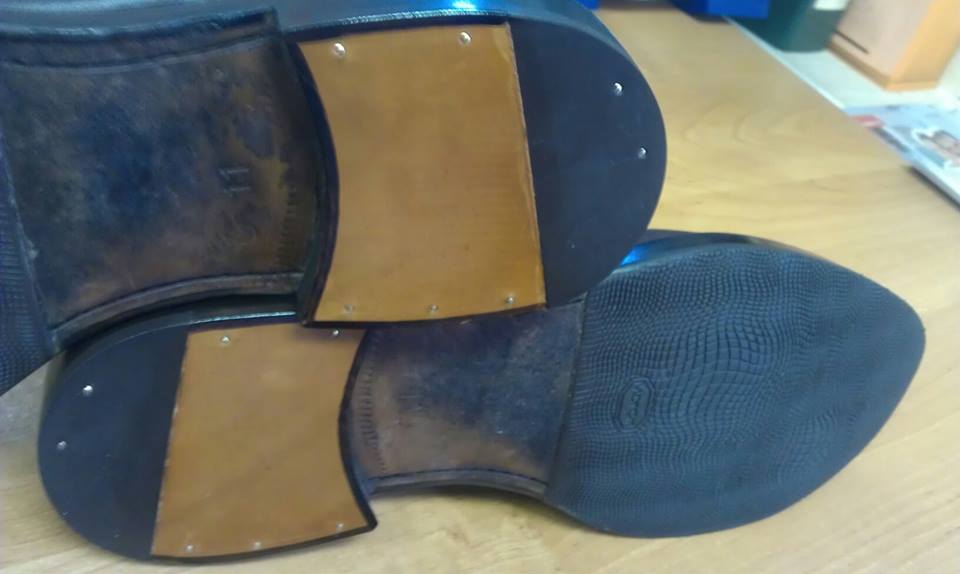

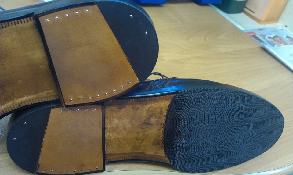

Bettanin&Venturi. Возраст 3 года : 2 пары летней эксплуатации и 1 пара ботинок с осени по весну. Замена набоек каблуков, покраска торцов подошвы. На двух ботах замечен кож.картон в заднике, в качестве прослойки. Снаружи всё ок, пока ничего не менял. Делал там же metalchrom@mail.ru, они же и обнаружили трещины в заднике. Сказали можно заменить, стоимостью пока не интересовался

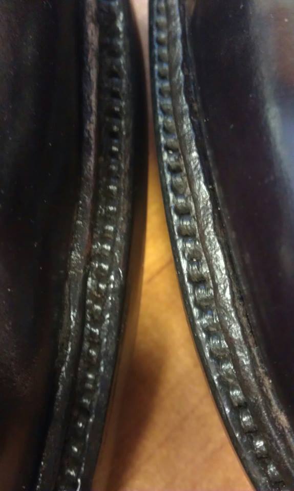

Вот что стало с кожей Loake за полтора года умеренной носки без соли и реагентов...
