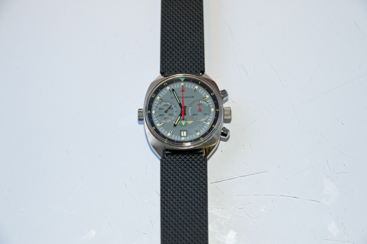

Господа, прошу оценить механизм 31659. В данной теме пока плаваю, поэтому прошу мнения по аутентичности и оригинальности данного механизма.
Пы.Сы. Интересует только сам механизм - на фото он, разумеется, в неродном корпусе.

рычаг арретира на месте - это он, все вроде нормально
А почему корпус не родной? первые 31659 шли в корпусах с поясным кольцом

  #69
Старый 18.02.2014, 10:31
Аватар для Nerejan
Nerejan Nerejan вне форума
Регистрация: 20.01.2010
Адрес: Україна, Київ
Сообщений: 1,077
Сказал(а) спасибо: 649
Поблагодарили 4,212 раз(а) в 687 сообщениях
Сообщение от skynomad Посмотреть сообщение
это знакомый мастер продает. а не родной потому, что я знаю, что сюда он поставил корпус от штурманов 3133.
сейчас есть в наличии нормальный корпус от 31659 на одну голову, плюс едет красная стрелочка накопителя "со стрелочкой" правильная.
про то, что первые 31659 были с поясным кольцом - не знал((
арретир я вижу, но там же, как я понял ещё какой-то прикол с "разноцветностью" шестерёнок? вот поэтому и спросил.
а так вот они, в нынешней комплектации:

Разный цвет... ну меняные допустим эти более светлые шестерни и что? Ремонт сделан оригинальными запчастями. Конечно если вы собираете выставочный экземпляр , в котором не допустимы замены установленных при рождении деталей, то это не вариант. Но если вы собираетесь носить эти часы, то ИМХО, все нормально.
