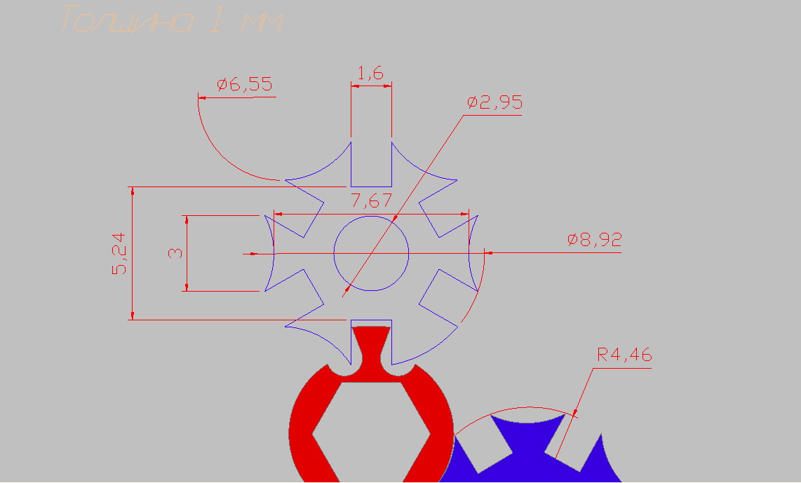

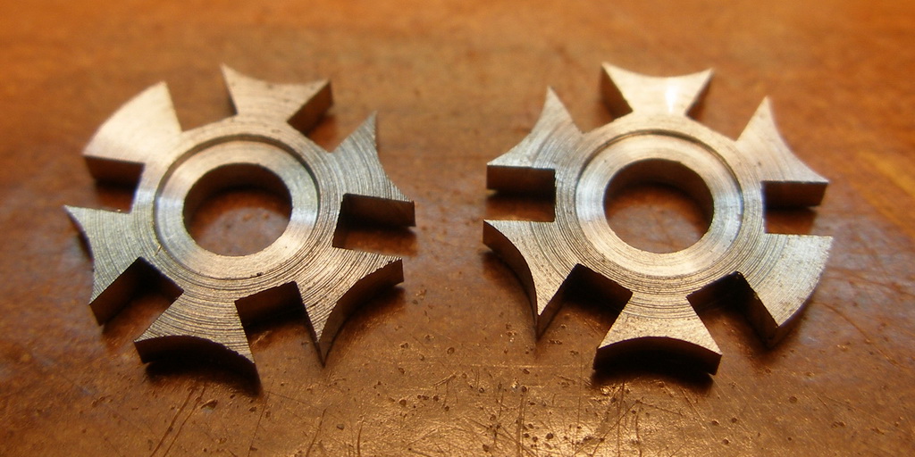

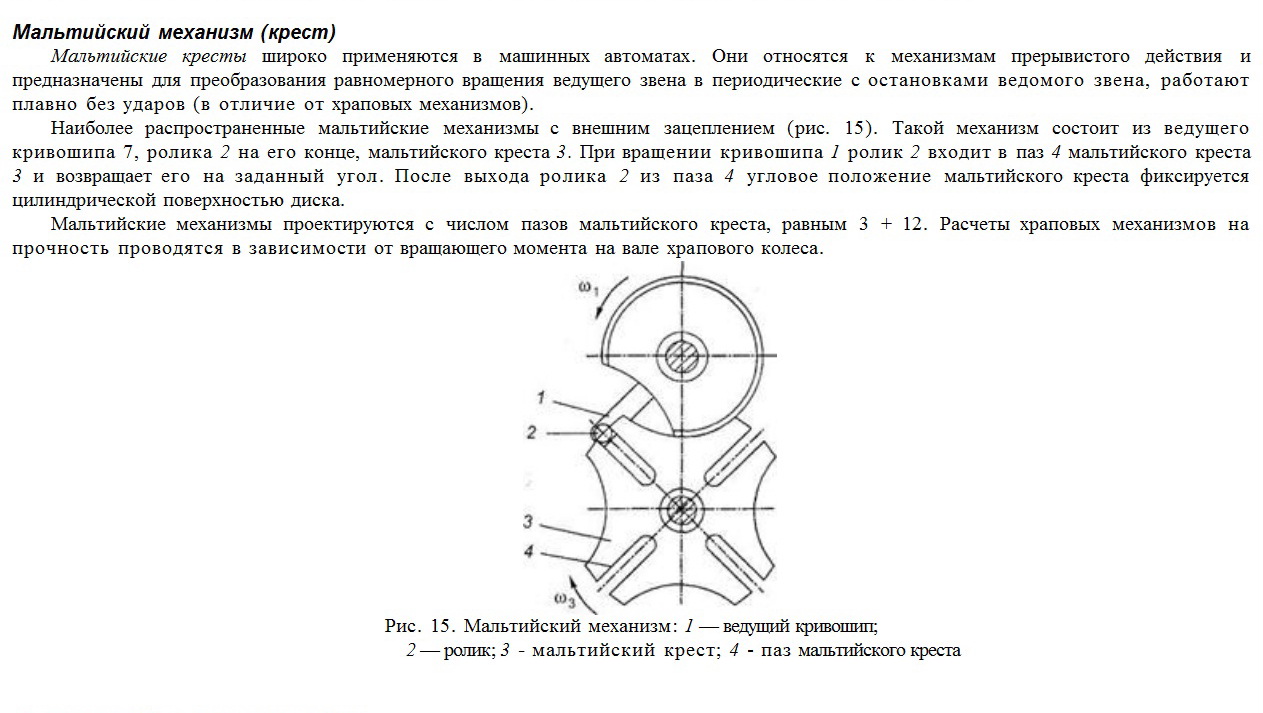

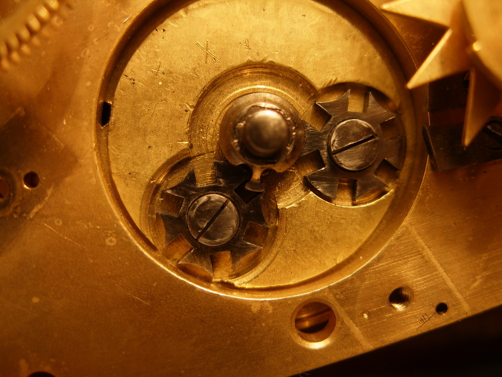

Мальтийский крест делаю как и колёса, только проходить приходится двумя фрезами. Как всегда обязательно моделирую прежде на компьютере. Деталь с кривошипом несколько сложнее, дисковой фрезой срезаю основную окружность (бабку станка медленно поворачиваю рукой), впадинки возле кривошипа вырезаю фрезой, (иногда подбираю модульную), если деталь побольше можно сразу засверлиться, затем вскрыть во время обработки основной окружности и кривошипа. Обрабатываю сырой металл, затем термообработка.
Никакой конкретной литературы по расчёту мальтийского креста не нашёл, его функция в часах специфическая, расчитываю так чтобы полукруглая впадинка на кресте была по возможности пошире, и учитываю длительность завода часов.
Может кто сможет объяснить назначение 2х мальтийских крестов, завод становится на треть оборота меньше чем с одним, неужели только из за этого?

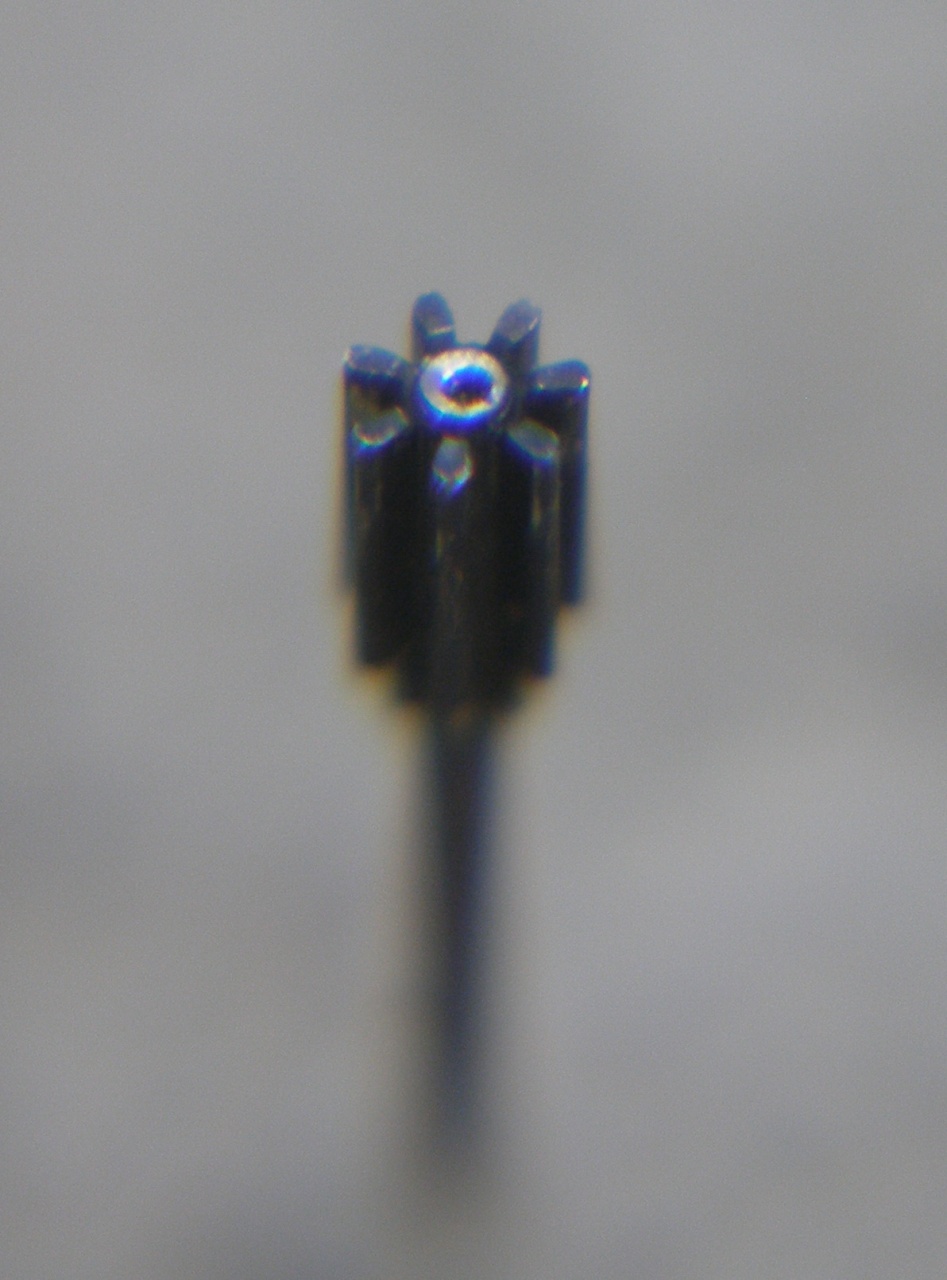

Подобрал подходящий трибик, решил проточить цапфу, но в процессе обработке цапфа отвалилась, а под ней раковина...
Добрый день, Дмитрий!
Фото не показывает совсем ясно отверстие, но является ли это возможным что триб уже был высверленным для новой цапф от ранее?

Добрый день уважаемый Душан, это именно раковина, что меня и удивило.

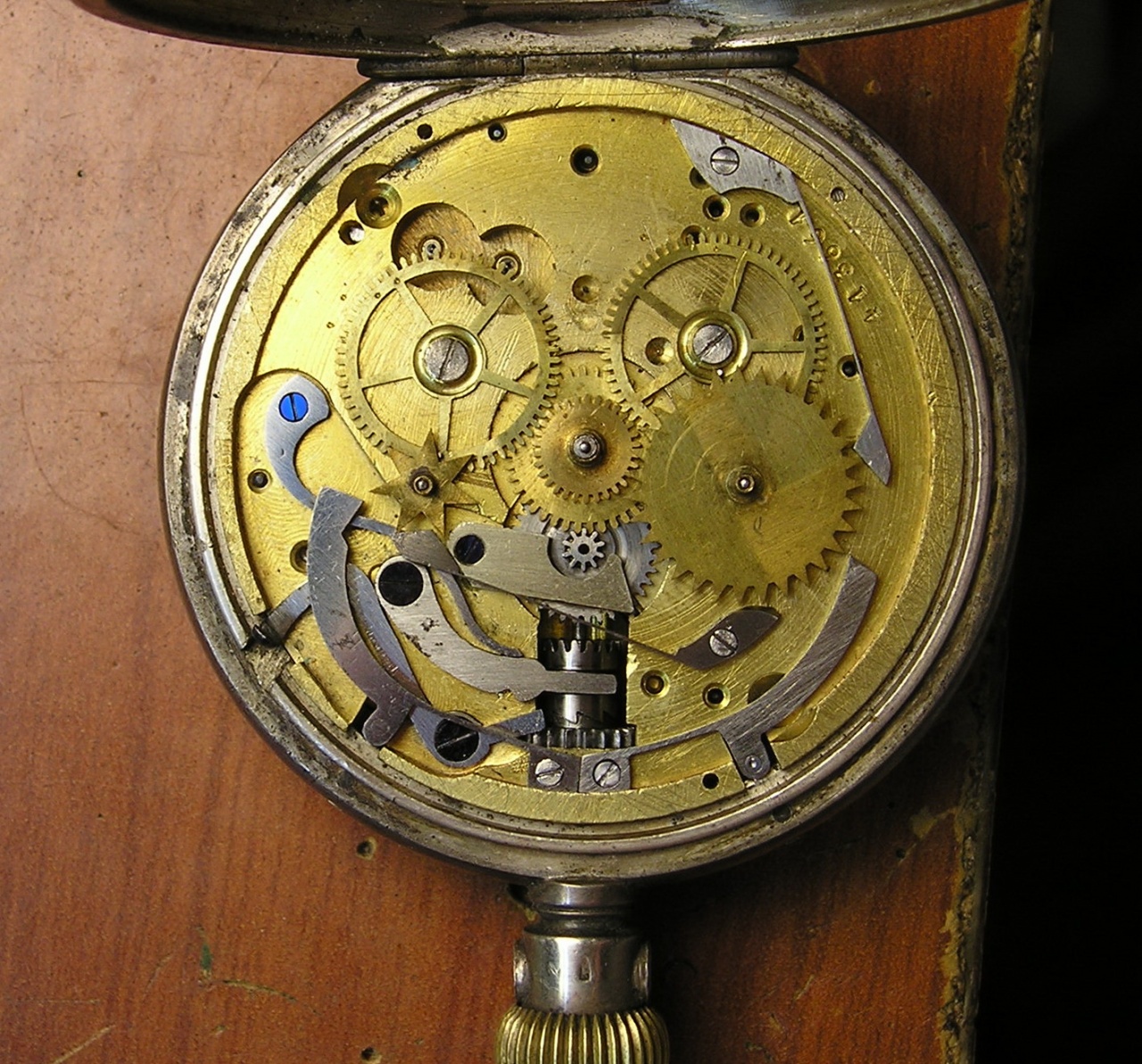

В теме Измерительный инструмент я показывал как используя интерактивное проектирование можно расчитывать недостающие детали:
http://forum.watch.ru/showpost.php?p...6&postcount=13
Однако когда рычаг был готов и прекрасно функционировал, оказалось что мною была допущена грубая ошибка, выявилось это когда пришлось ставить циферблат. Безусловно метед не виноват, всему виной моя невнимательность. Ошибка под названием опыт...
С уважением Graf.
