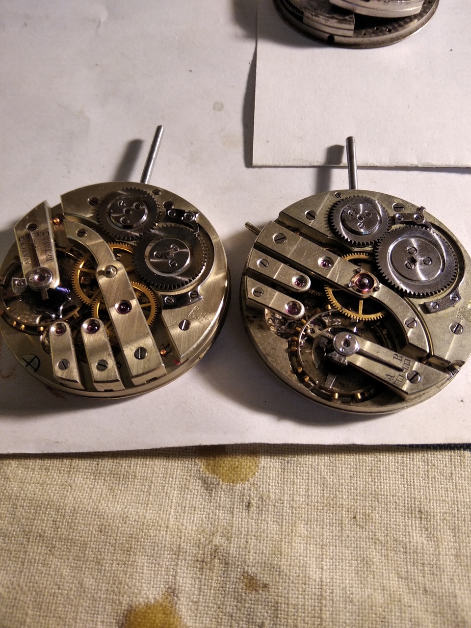

***В закрытом калибре не зеркалятся мосты. В них меняется положение барабана и ремонтуара местами, соответственно зеркалится только расположение барабанного и коронного колес, ну и то, что под ними.*** Вот два мозера.Открытый и закрытый.Тут отзеркалены все мосты. Позже,стали зеркалить так как вы говорите,сокращать потери времени.Но в СССР закрытых калибров не делали.
Так тоже можно, но мы говорим о базовых американцах, а у них изначально в ряде калибров было сделано так, что мастер при сборке мог сам решить, будет ли вал на 3, либо на 12 часах.
По Кортеберу.Современная Молния так и сделала - поменяла местами коронное колесо и барабанное колесо. Но да, в Кортеберах именно так и было 100 лет назад.

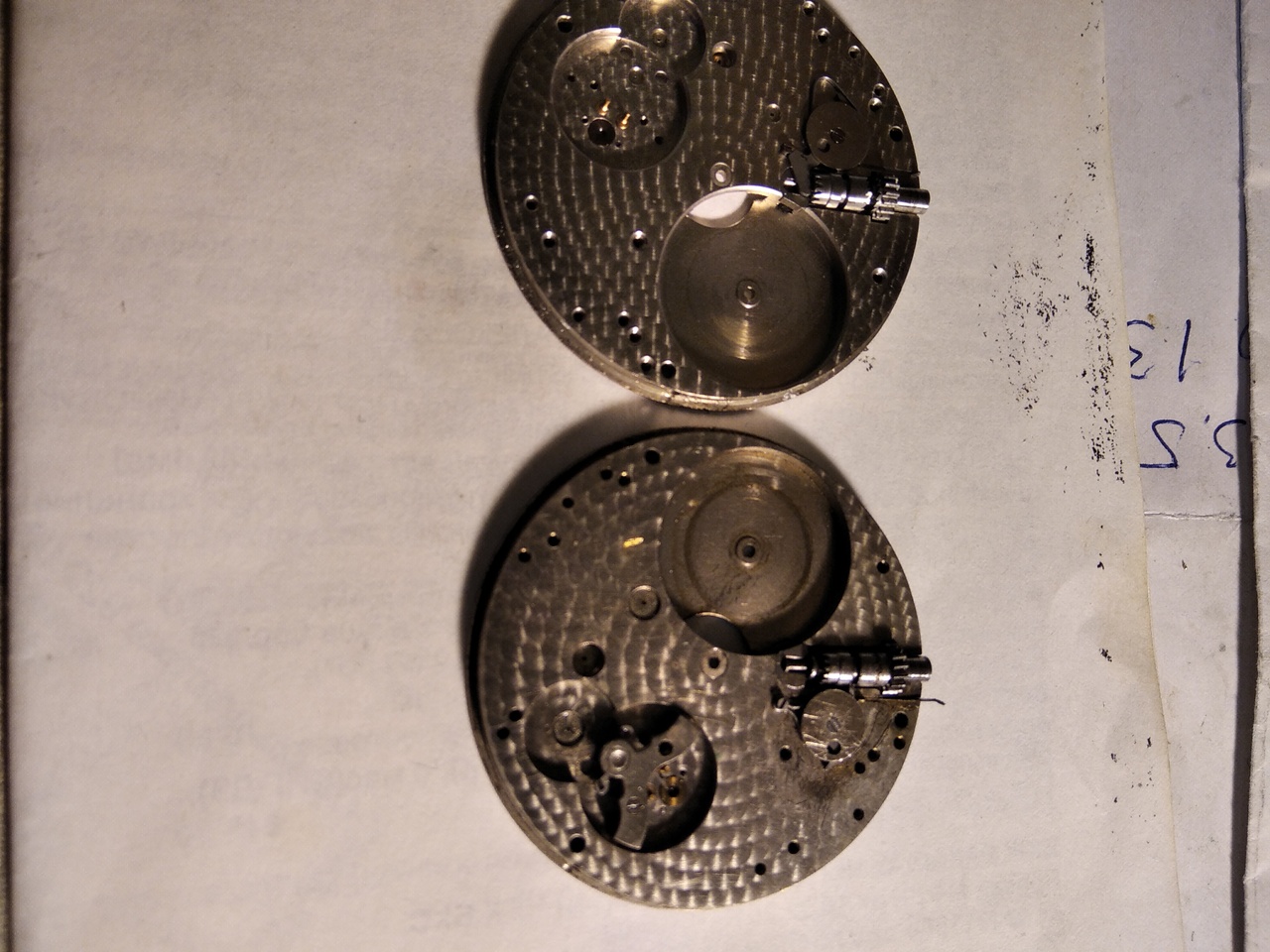

****Так тоже можно, но мы говорим о базовых американцах, а у них изначально в ряде калибров было сделано так, что мастер при сборке мог сам решить, будет ли вал на 3, либо на 12 часах.****
Вот два вальтхама.один открытый,второй закрытый.Основные платы сделаны зеркально.Ангренажные подходят на любой мех.И цифер ставится на любой.Но мастер при сборке ничего решить не может.Какаю материнку ему дали,то он и собирает.

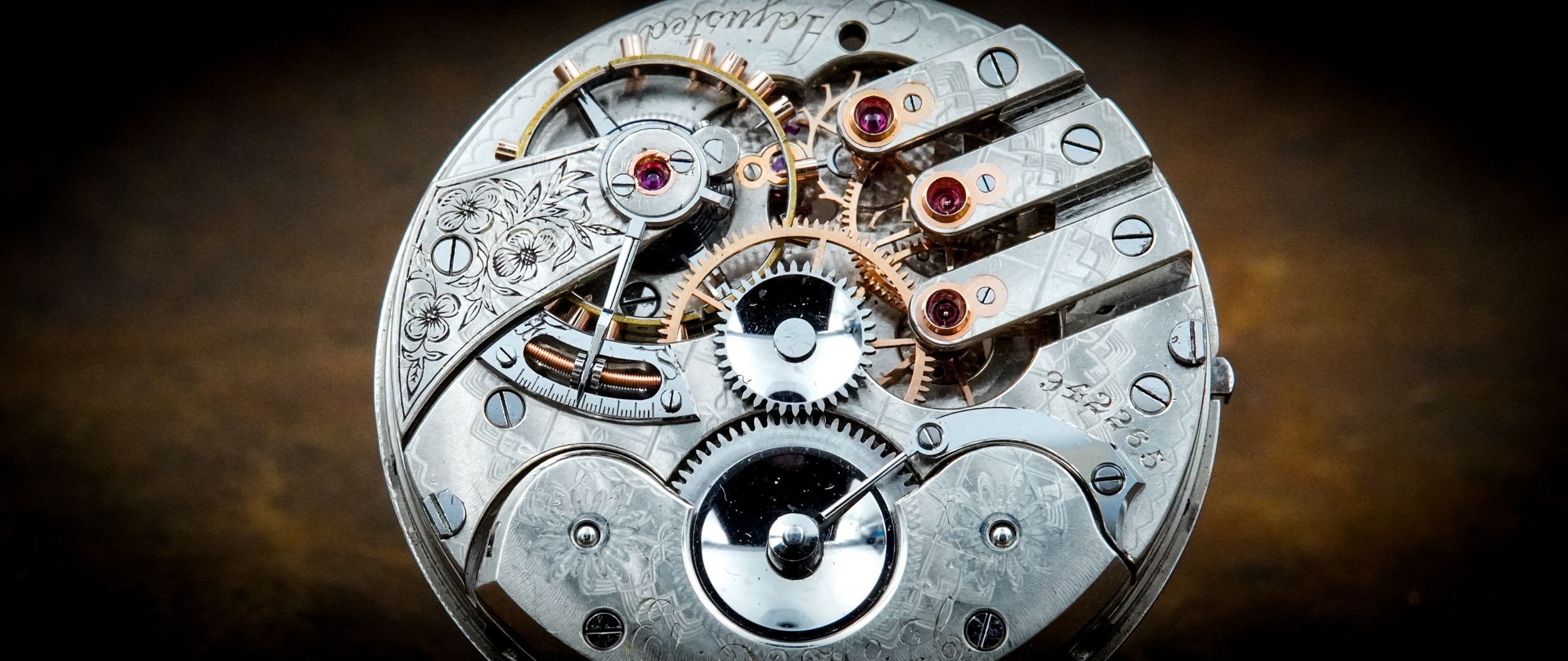

По поводу механизмов на 3 и 12. Вот пример Elgin P-612 convertible
Эти 2 пользователей сказали Спасибо! Андрей Бабанин за это сообщение:
Shamich (19.03.2025), Василий Акименко (19.03.2025)
  #70
Старый 18.03.2025, 05:33
iskendir12 iskendir12 вне форума
Регистрация: 07.12.2008
Адрес: Темиртау Казахстан
Сообщений: 2,102
Сказал(а) спасибо: 455
Поблагодарили 1,127 раз(а) в 841 сообщениях
Красивый трансформер.Фото конечно неудачное.Я таких в руках не держал.Закрытый карманник?
