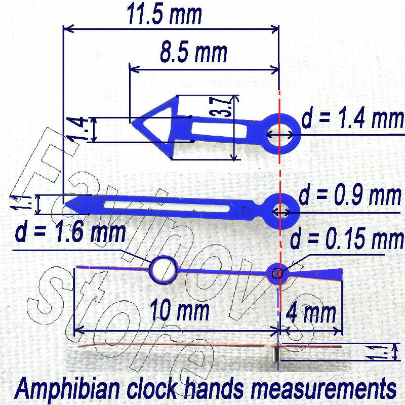

Размер стрелок на суточниках Восток К-35
Вот наконец-то нарыл в одном инет магазине полные размеры стрелок для современных суточников Восток К-35. Надеюсь, что владелец не будет возражать.
Из другой ветки на форуме http://forum.watch.ru/showthread.php?t=261216 извлёк информацию по длине стрелок.
Насколько я понял, максимальная длина стрелок для Амфибий и Командирских может составлять: 10,5 мм для часовых стрелок и 13 мм для минутных. Длиннее нельзя ибо будут цеплять за стекло.
В советских часах часовая стрелка была длиной 10 мм, а минутная 12,5 мм.
Вроде бы размеры, что для Амфибии, что для Командирских, подходят одинаково.
Инфу привожу для тех, кто вдруг захочет заменить стрелки в суточниках.

  #63
