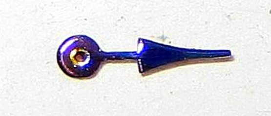

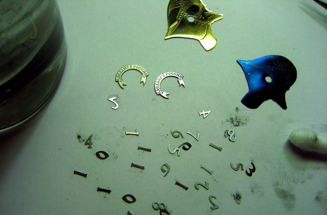

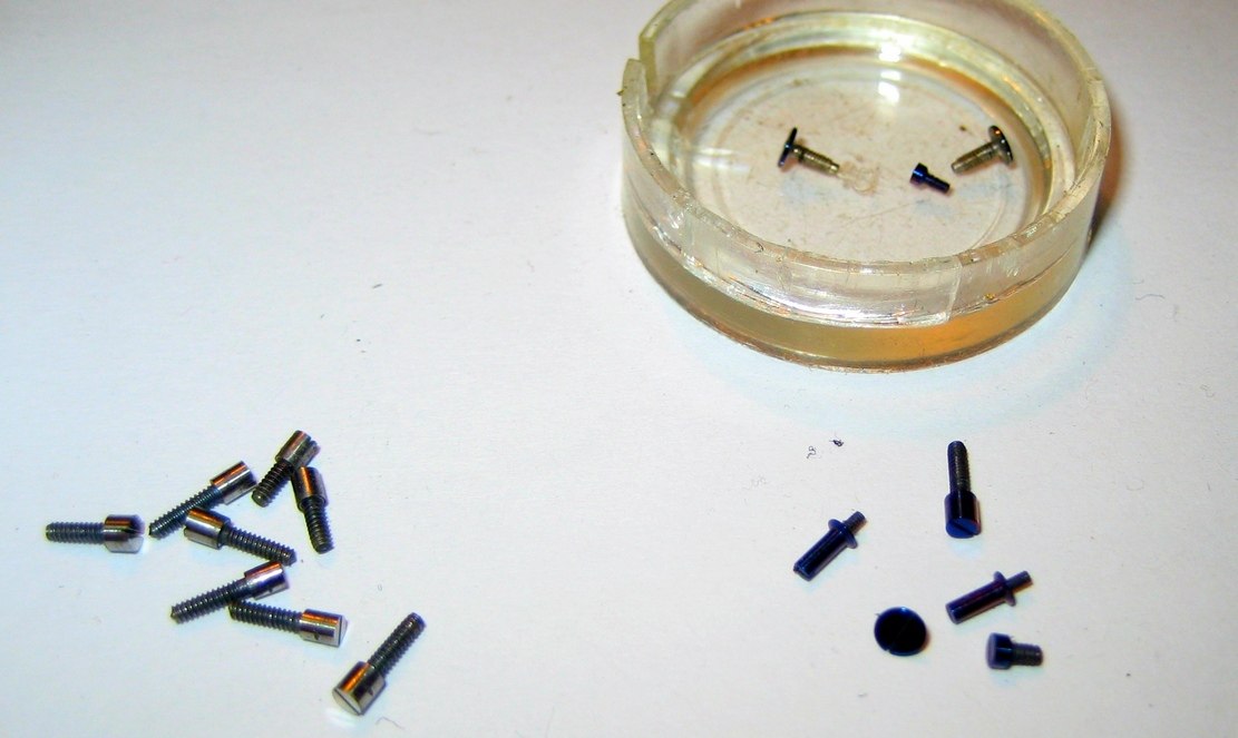

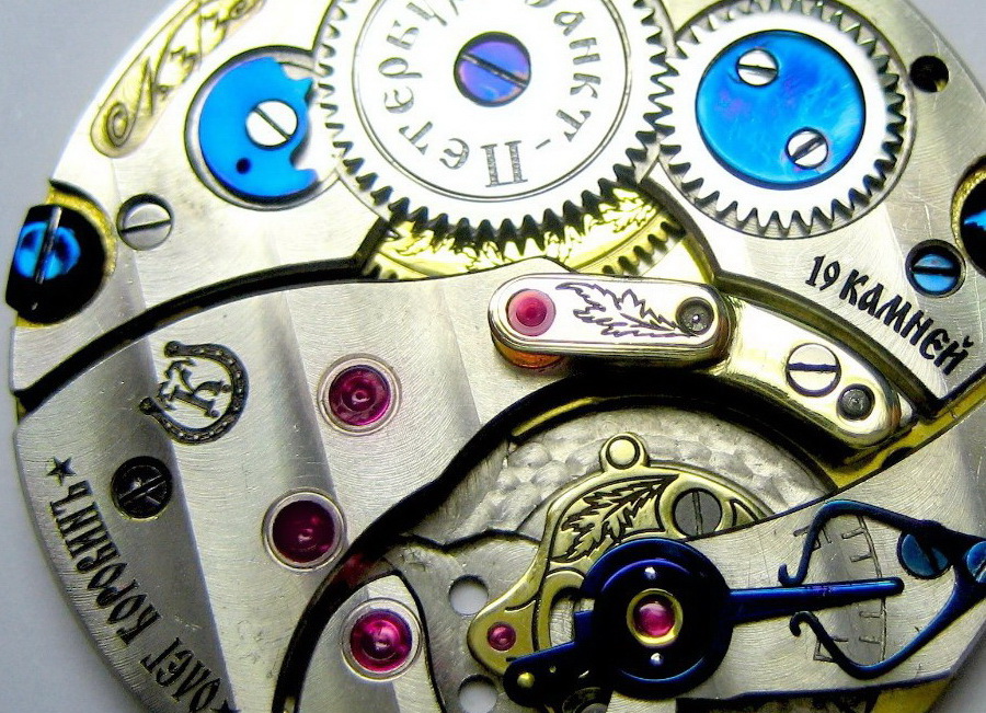

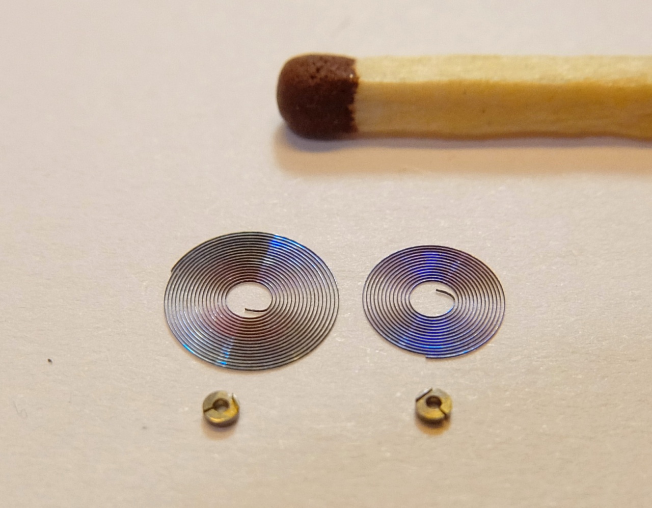

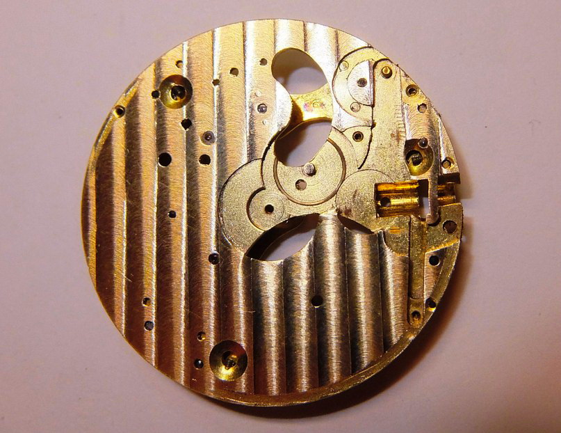

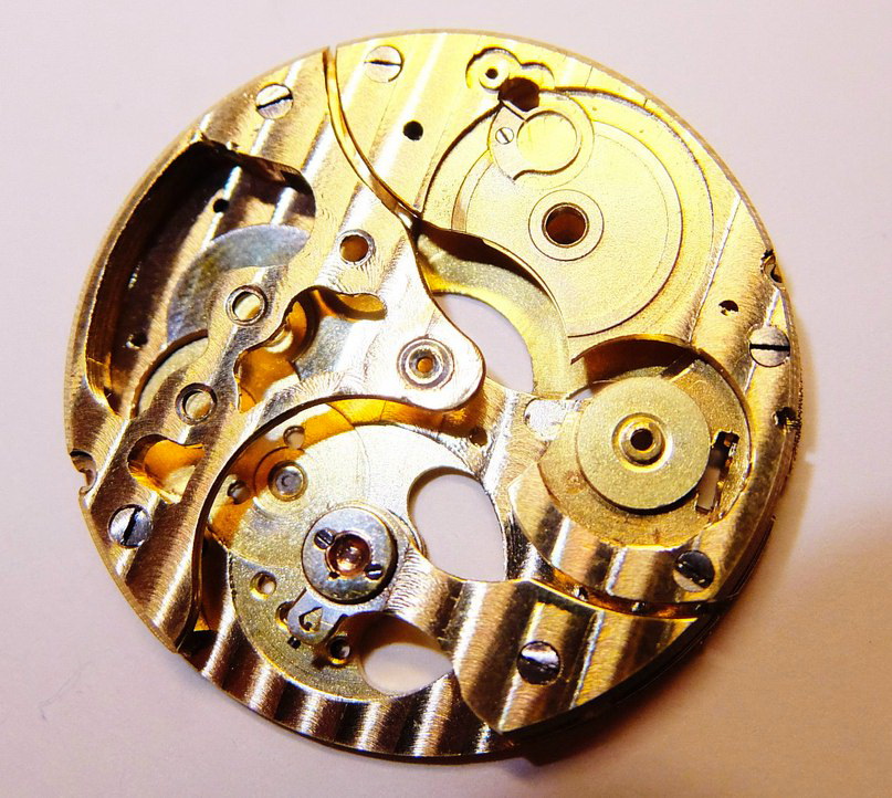

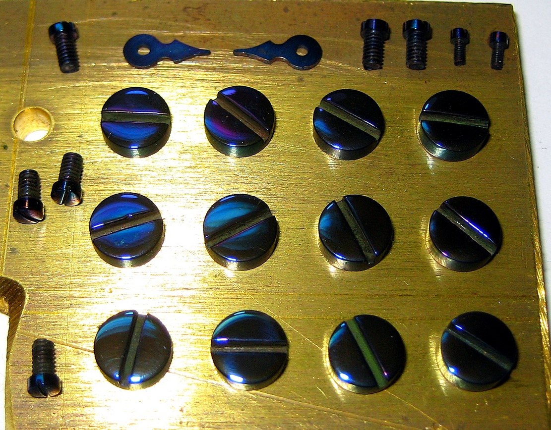

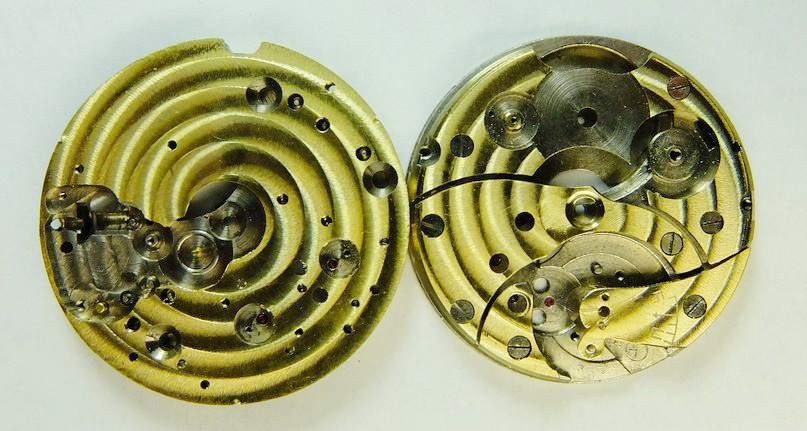

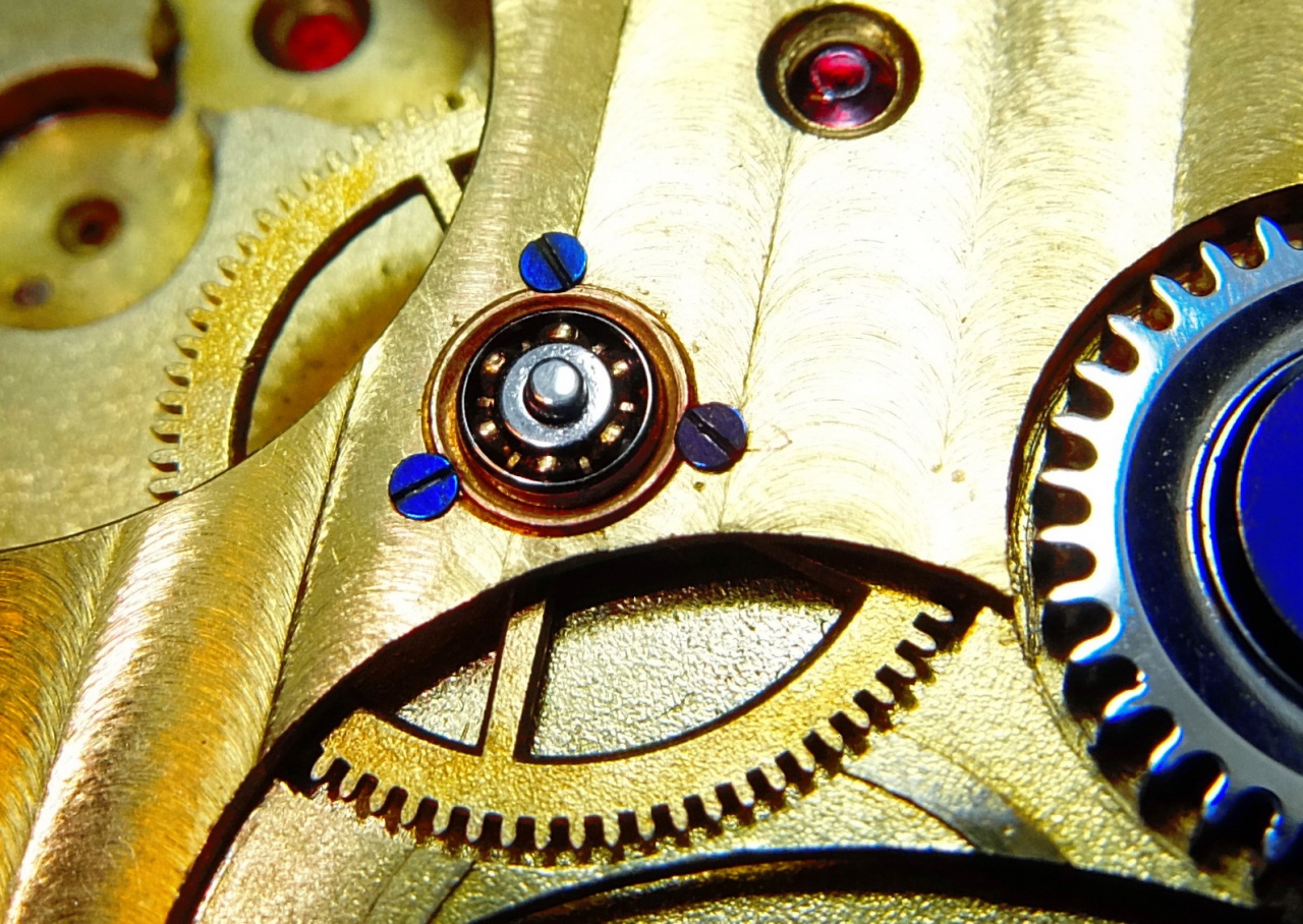

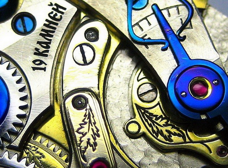

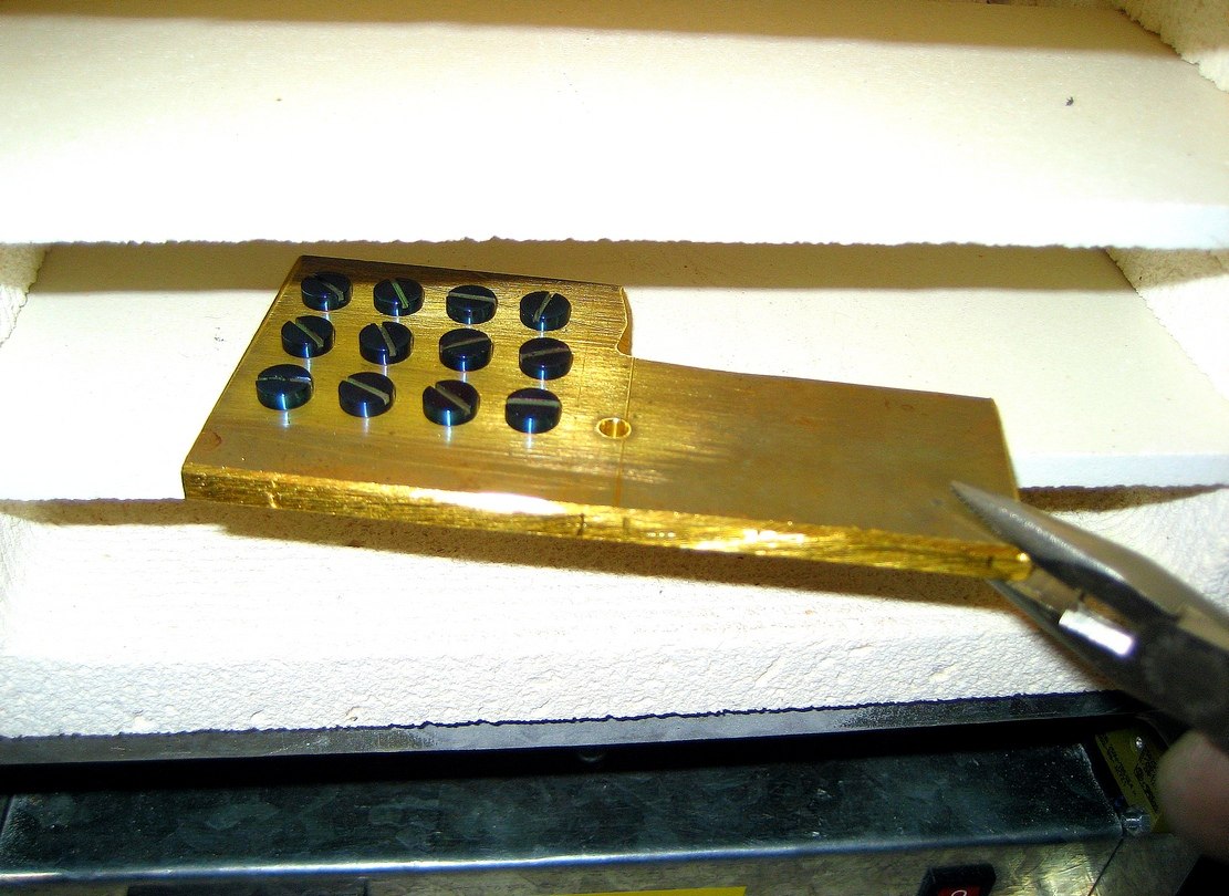

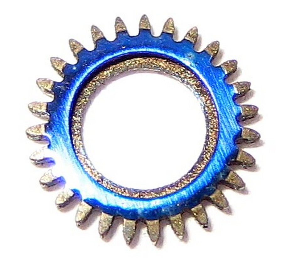

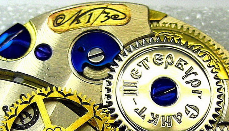

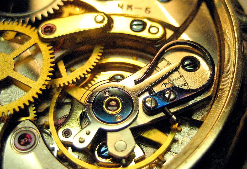

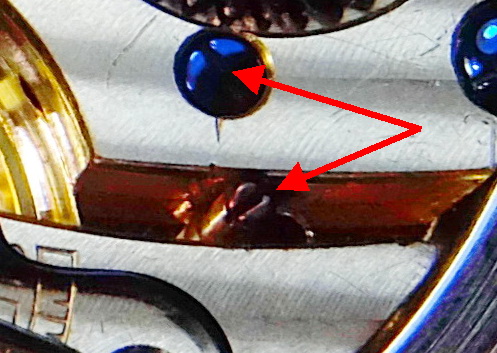

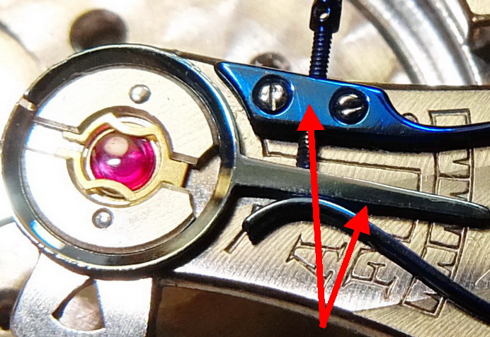

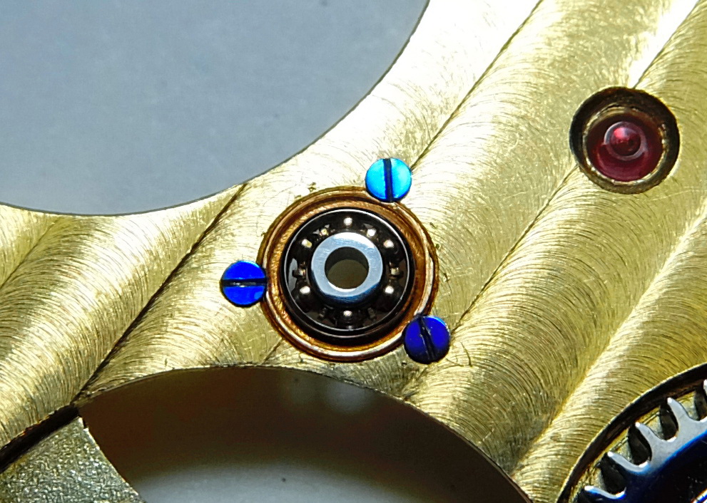

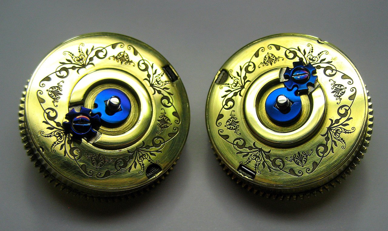

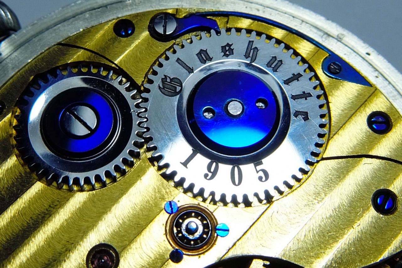

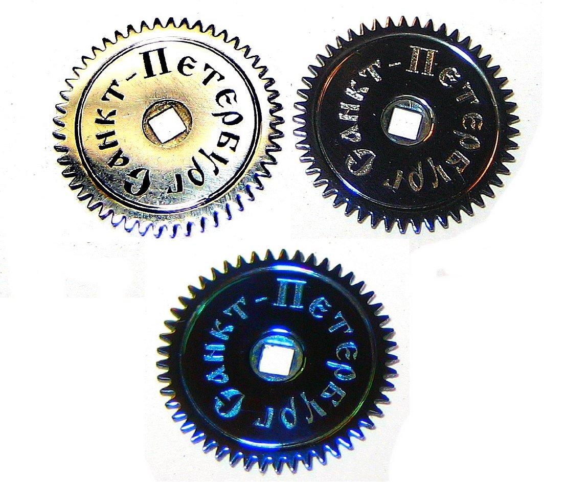

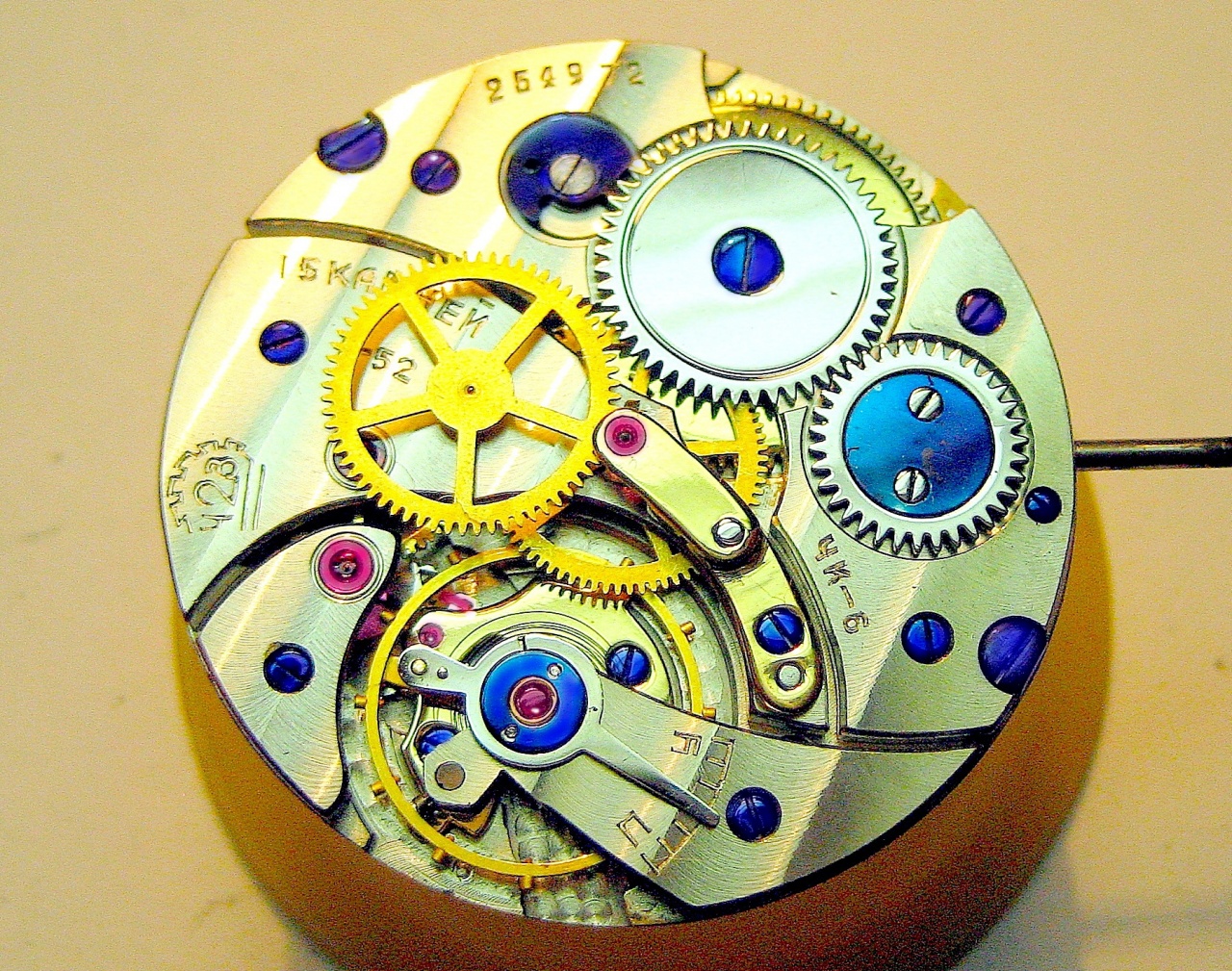

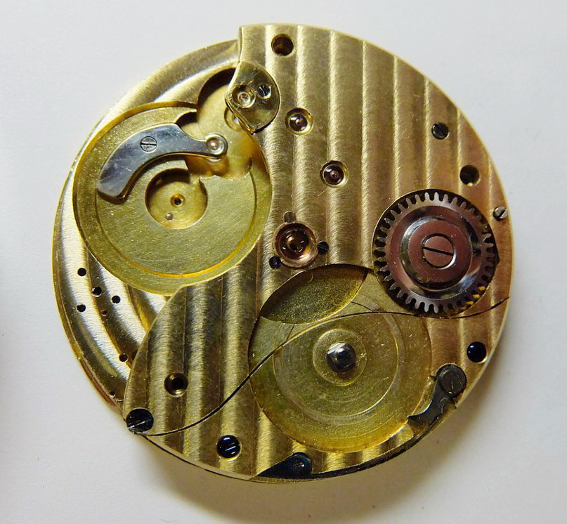

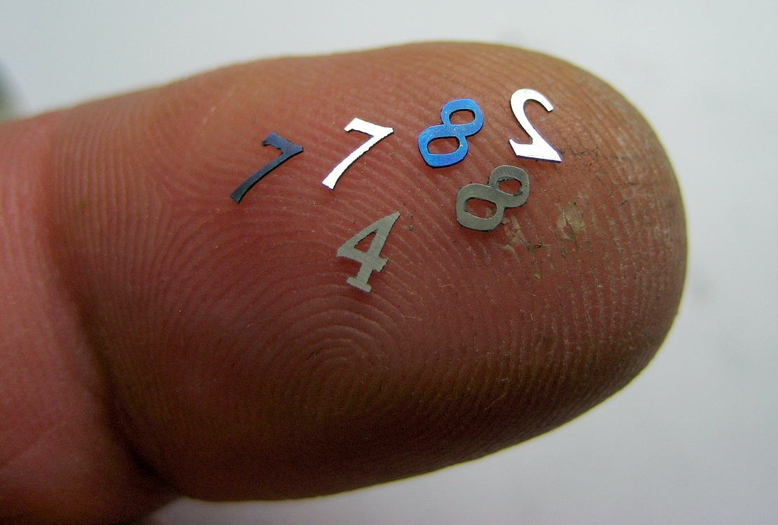

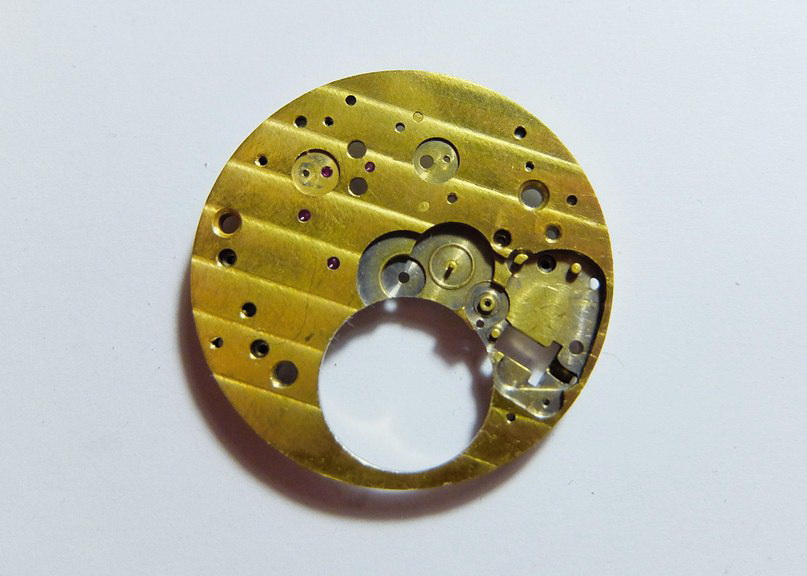

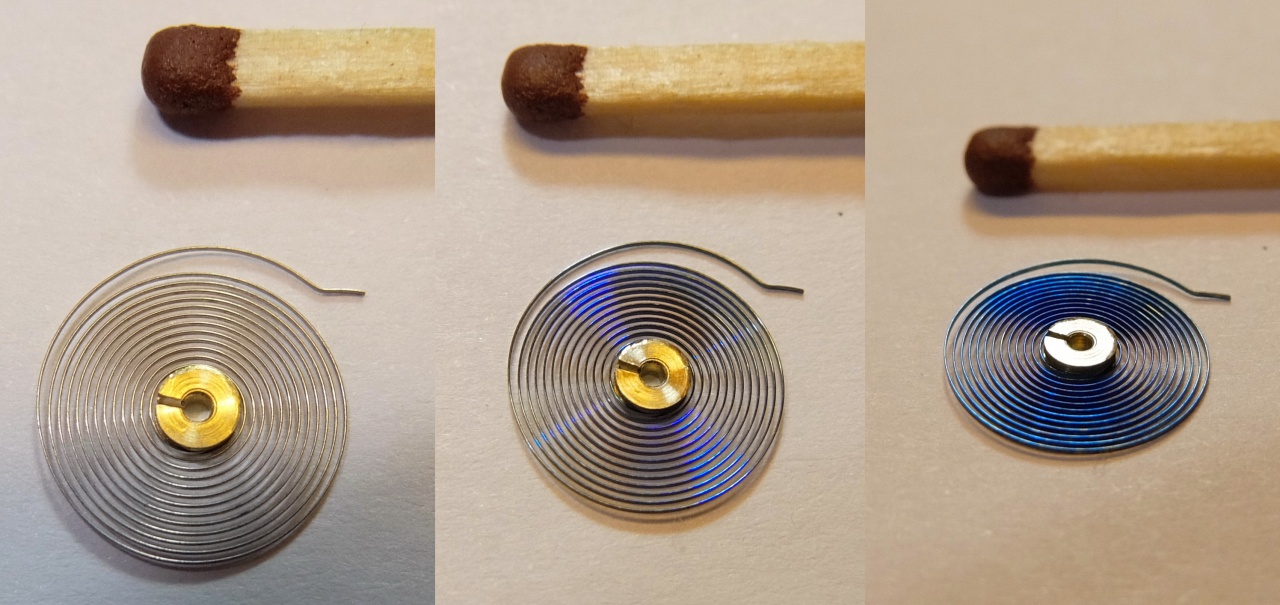

Синение металлов.
Подниму тему синение металлов. Некоторые думают что это покраска синем лаком.
Процесс синения металлов человечество стало использовать очень давно ориентировочно с 1300года хотя я думаю что намного раньше. Смысл синения изначально делался для защиты металла от коррозии так как синения это оксидное выделение на поверхности металлов которое не подвергается процессу ржавления..
Делается это очень просто. Очистить поверхность металла и медленно его прогреть от 200 градусов до 600 градусов (в зависимости от марки стали). и получите синий цвет.. если не получилось то можно это повторить заново поверхность метала отчистить и всё опять.. И так до бесконечности пока вас не устроит цвет. Также если вам необходим толстый синий цвет оксида то процедура затягивается по времени. Чем дольше вы жарите стальную деталь (максимум 20 часов) тем толще покрытие (в рамках придела) Обычно я это делаю 15-20 минут..
Гамма синего цвета зависит от состава стали. Чем больше различных добавок в металле тем мутнее синий цвет. Идеально красивый синий цвет-металлик получается у чистого железа. Или у сталей с низким содержанием углерода.
Сейчас в связи повышенной герметичности корпусов часов надобность бороться с ржавчиной отпала, поэтому это используется чисто как декоративный элемент. Чисто для красоты и как некий механический узор компонентов деталировки часового механизма.))
На фото декларативное синение стальных деталей а также пример комбинированного синения (белый и синий цвет на одной детали, или белый и чёрный цвет)

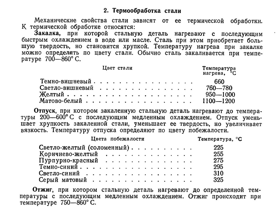

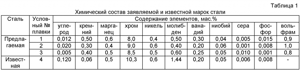

Сообщение от korovin Посмотреть сообщение
Добрый вечер!
Эта информация является неверной.
Сталь отпускается при температуре от 200 до 600 градусов по Цельсию, а синение т.e. достижение синего цвета оксида достигается при температуре 290-315 градусов по Цельсию.
Кстати, при температуре от 600 градусов по Цельсию, это практически уже не сталь, а железо.
С уважением, Душан

Хочу дать совет всем тем кто решил заняться синением деталей часов.
Существует очень много различных таблиц по температурам и тд и тп. Все эти таблицы созданы для тех кто работает на очень точных печах (погрешность в четверть градуса) а также уверены на 100% в маркировки стали и всех добавок в ней.
Из практики скажу, что эти все таблицы для синение не соответствуют действительности по ряду причин, не точный градусник, неизвестна марка стали, прохладное или жаркое помещение, не равномерный прогрев печи, смешанные детали различных марок стали и тд и тп... Так вот. Если вам нужен хороший результат то советую вам весь процесс синение наблюдать визуально и ловить момент нужного вам цвета.
Если будете доверяться таблицам то убедитесь в том что вы находитесь в космической лаборатории а не в часовой мастерской))) иначе вам долго будет не достичь нужного результата)))
Сейчас во времена вторсырья зачастую марки стали не соответствуют нужным категориям, а также продавец стали не может быть на 100% уверен что продаёт именно ту марку стали которую вы желаете (очень много раз попадался на этом) также неизвестны марок сталей в старинных часах или они были заменены на неизвестные марки стали. также я заметил что многие винты и градусники приобретают синий цвет от 580 градусов до 600 градусов. Это потому что в некоторых деталях часов присутствует Хром и Вольфрам. например в градусниках или в некоторых типов винтов.
Короче говоря пробуйте и визуально наблюдайте и не доверяйте таблицам так как условия вашего процесса далеки от условий процесса выведенных таблиц..
И ещё добавлю))) Отпуск стали это не отжиг и не путайте порядок очерёдности процессов отжига, закалки и отпуска сталей. Отпуск детали это последняя необходимая процедура при которой и делается синение))) Если температура отпуска не больше температуры отжига то синение незначительно влияют на закалку детали
Добрый вечер!
Лично я, время от времени, уже четыре десятилетия использую процесс синения стали, и еще никогда не нужно было достигать 600 градусов по Цельсию. Кроме традиционного способа, синение стали, я делаю в муфельной печи с цифровым контролем температуры, более чем 320 градусов никогда не было нужно, сталь углеродистая. Таблицы всегда в узких границах в соответствии с моим опытом и конкретным контрольным измерением температуры синения.
Неясно зачем Вы спорите, зачем отрицать действительность общепринятых факты? Ваш личный опыт может отличаться, и отклоняться от общего в разумных границах.
Чтобы превратить сталь в железо потребуется огромные температуры и специальные технические условия))))) Любой слесарь. токарь, ювелир, часовщик и человек который работает с металлом, знает что Сталь: -Это сплав железа с углеродом.. Странно что вы это не знаете.
Вообще Вам не нужно относиться к другому лицу таким способом, это является грубым и неприемлемым на этом форуме.
Повторю, при температуре от 600 градусов по Цельсию после 20 часов синения, это практически уже не сталь, а железо по большинству характеристик.
Возможно, мой русский не является совсем ясным и понятным для Вас?
С уважением, Душан

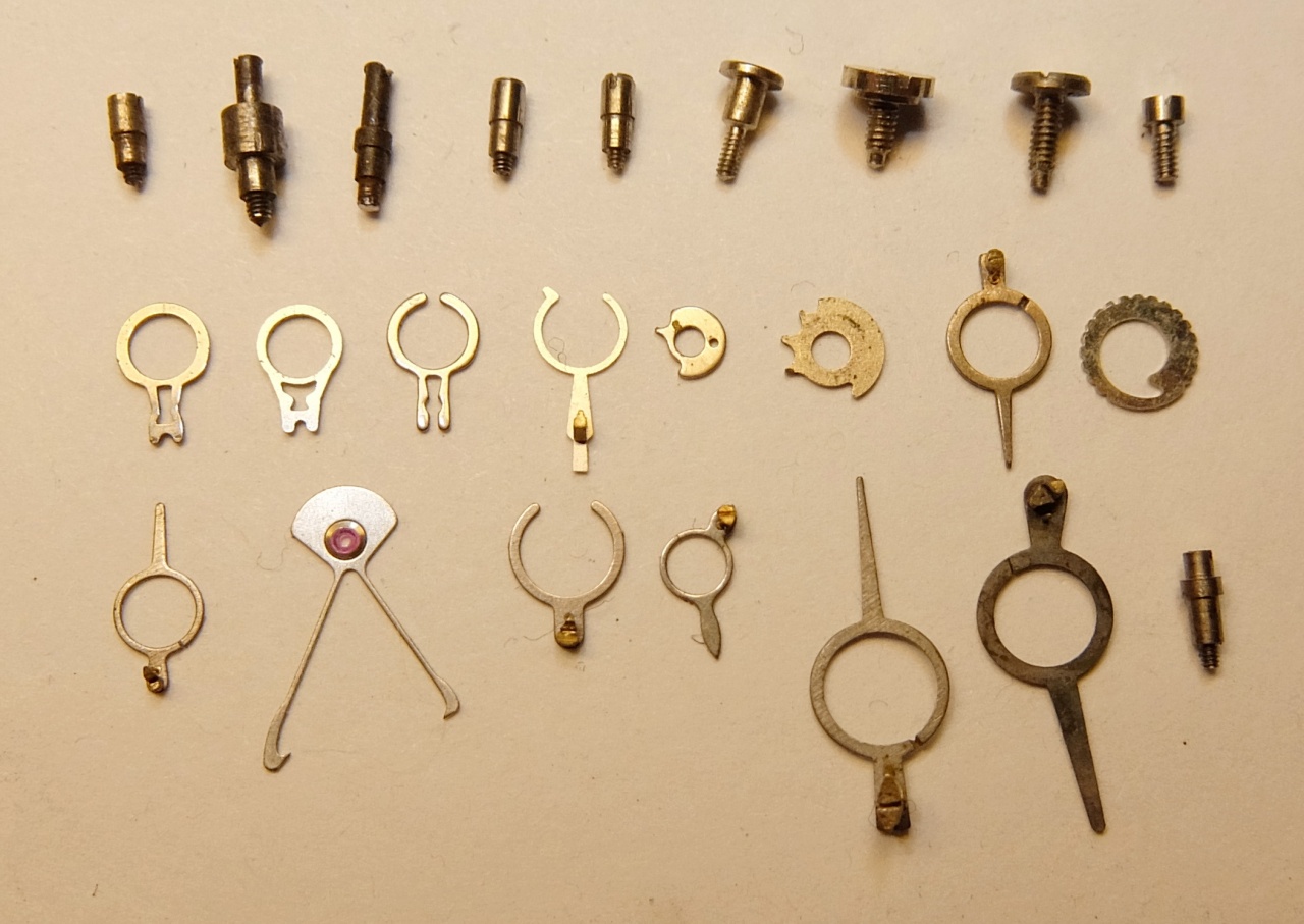

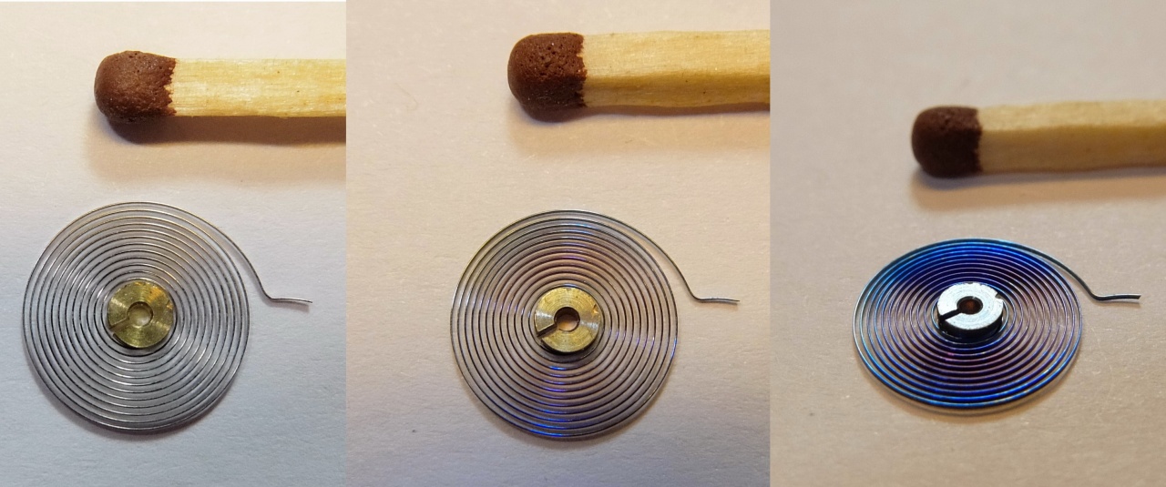

Сообщение от Душан Грујић Посмотреть сообщение
Лично я, от времена до времени, уже четыре десятилетия использую процесс синения стали, и еще никогда не нужно было достигать 600 градусов
Ну а что тогда спорите? если у вас такой большой опыт то не понимаю почему вы не пробовали градусники синить?
Если внимательно посмотреть на фото то уведите разницу цвета синения градусника. это максимальный цвет после которого идёт уже осветление. Потом попробуйте крепёжный винт собачки от "Победы" и "Молнии" ещё попробуйте винты от секундомера "Агат" а потом расскажите при какой температуре вам удалось синить эти детали.
Я написал до 600 градусов а не после. так вот некоторые стальные детали от часов вообще не приобретают синего цвета и если у вас большая практика то вы это должны знать..
Конечно основная температура синения в диапазоне 185-240 градусов тут и спорить нечего а вот с другими деталями порой до 580 градусов поднимаю температуру. Проверти сами это.
На фото детали от часов которые чаще всего встречаются с сплавом хрома или вольфрама что очень влияет на температуру и цвет.. Некоторые просто остаются коричневыми или переходят от светло фиолетового цвета к светло синему мгновенно. Обычно такие детали имеют светло серебристый цвет и отличаются от основной массы стальных деталей.
Ещё часто бывает когда делаю стрелки из заводной пружины наручных часов а потом понимаю что она вообще не сниться потому что в современных пружинах содержится вольфрам и вместо синего цвета получается серый... Поэтому прежде чем изготовить стрелку из пружины я в первую очередь проверяю заготовку, как она сниться и только после этого делаю стрелку.

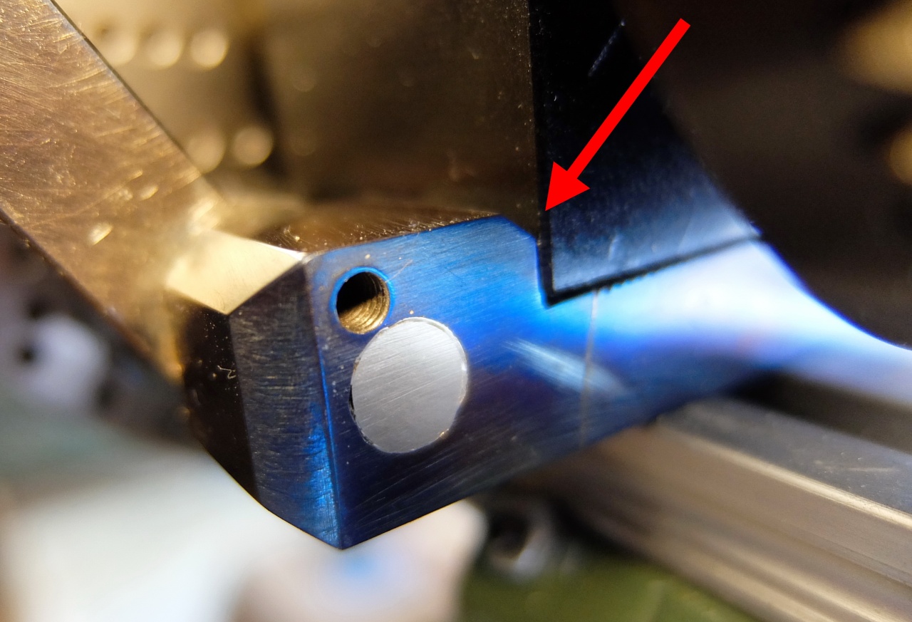

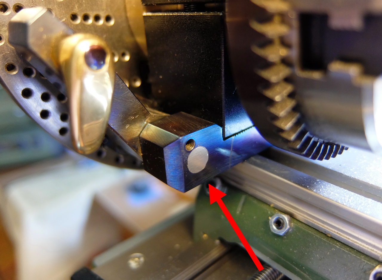

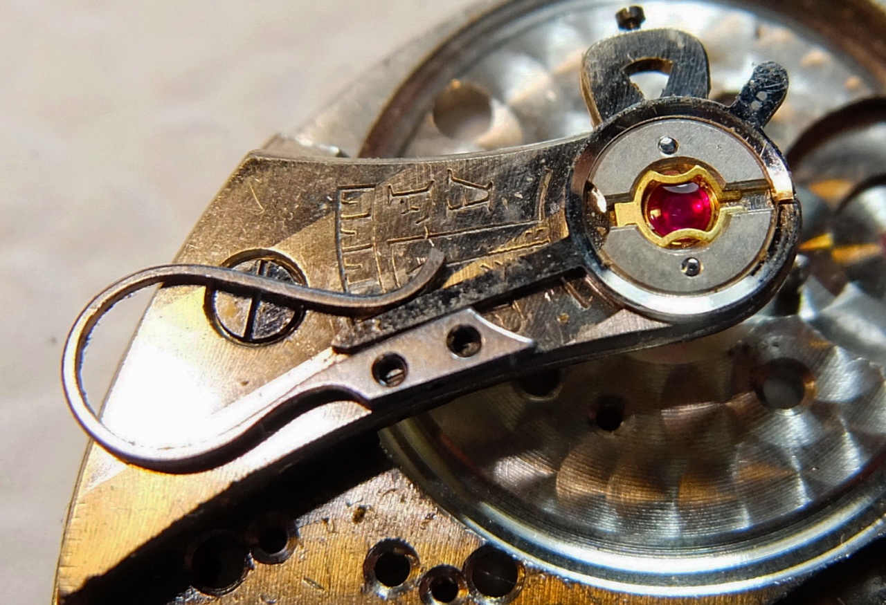

Живой пример о том как по разному синеют различные марки стали находясь в одной и той же среде при одной постоянной температуры
На фото элемент станка (фиксирующая площадка) изготовлена из сталь 30 а ось на которой двигается фиксатор была сделана из автомобильного клапана (точно марку не назову)
Очень хорошо видно что цветовая гамма при закалки и синение не соответствует общему фону цвета..

Традиционно, винты часов синены только если пластины позолочены. Если пластины никелированы тогда винты были полированны до черного блеска, и не синены. Существует немало примеров стальных части полированных до черного блеска без следов ржавчины, даже после сотни лет. Хорошо сделана полировка стальных частей не будет легко поддаваться ржавчины.
По моему, ненужное синение всех частей является ерундой, но если это является Вашим желанием, то я не буду спорить. У нас, в Сербии, есть поговорка: "Жаба видела как подковываю лошадей, поэтому и она ногу подняла".

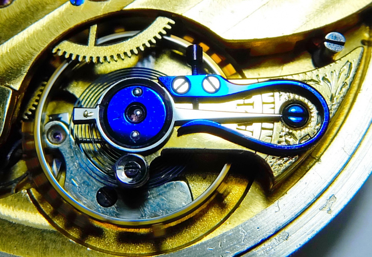

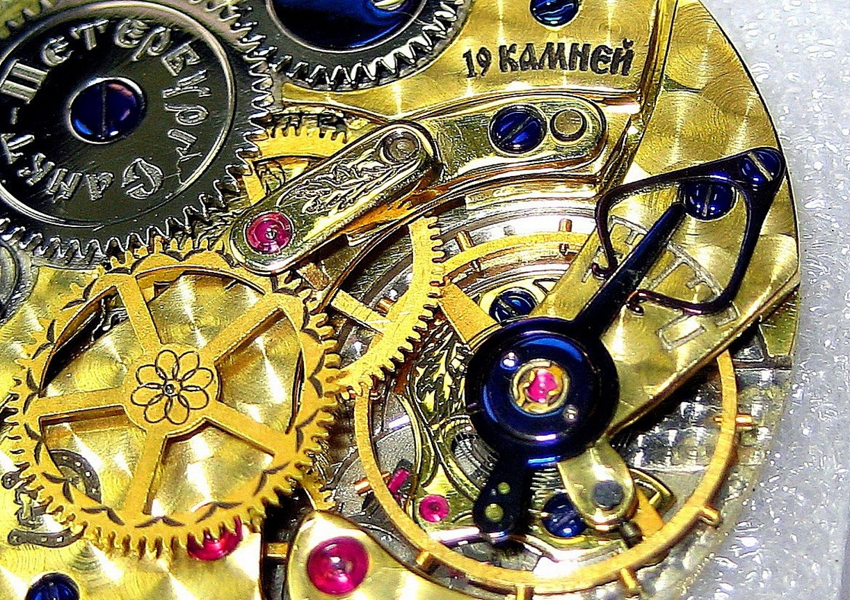

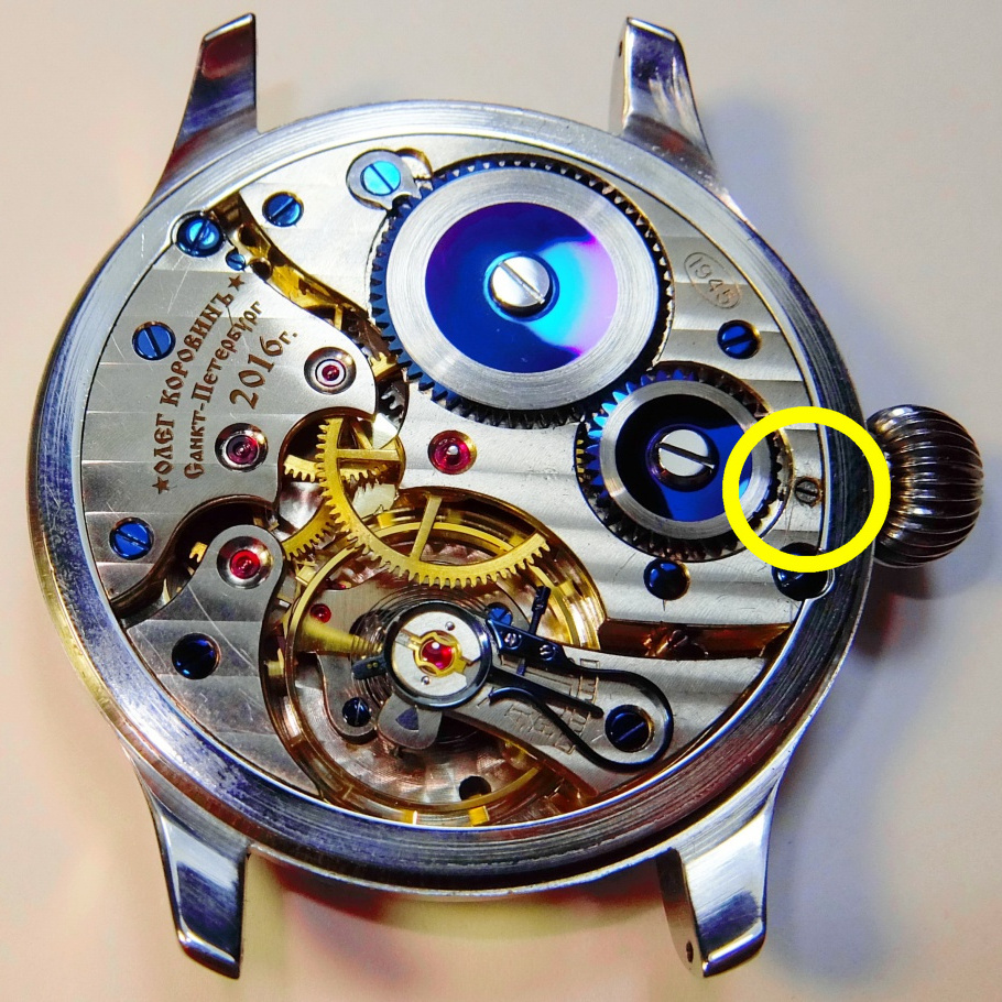

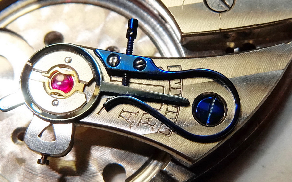

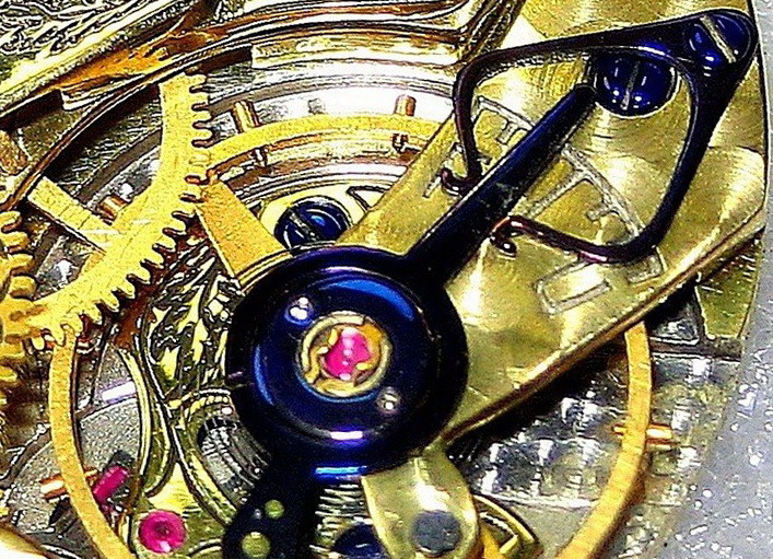

И вот на этой ноте закончим бессмысленный спор о синении... Люди, сините всё что хотите не ограничивайте себя в правилах можно-нельзя. Конечно включайте логику) И если всё делать грамотно и логично то засинить можно всё что угодно не нарушая термических требований к детали. Жизнь слишком короткая чтобы спорить и ограничивать себя правилами и таблицами. Можно говорить бесконечно а можно просто что то делать. Вам решать что выбрать говорить или делать..
На фото есть детали синения у которых повышенные требования к термички и несмотря на это они были сделаны синими соблюдая эти все требования.

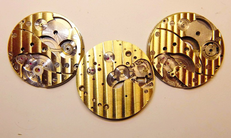

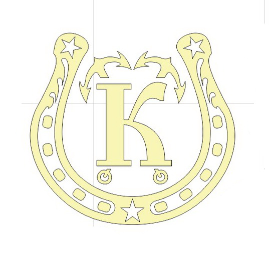

Подпись Вы поместили там, так что все мы бы могли неоспоримо распознать Ваш труд?
Подпись (Логотип и клеймо собственное) ставиться на все часы переделанные мною, где внесены существенные изменение более чем на 30%
1. Изготовлен корпус часов. (диаметр 47мм и толщина 12мм, стекло минеральное "линза")
2. Изготовлен микро-регулятор "Лебединая шея".
3. Добавлено количество камней.
4. Изготавливается новый эмалевый циферблат.
5. Изготовлены стрелки.
7. Добавлена новая функция "Индикатор запаса хода часов" (эта функция будет устанавливаться почти на все переделанные часы)
После таких переделок будет не справедливо оставить старое название производителя. И потом, я очень "нескромный мастер"))) .. В других вариантах переделок где выполнена только реставрация или ремонт нечего не ставиться и не подписывается.. Короче, если вы видите на часах эти надписи то вы будете знать, что это Проект "1000 разных часов из деталей старых часов" это значит что повтора не будет никогда, часы единственные но с одного проекта. Все надписи на часах категорически на Русском языке (я патриот) и шрифтом "Ижица"

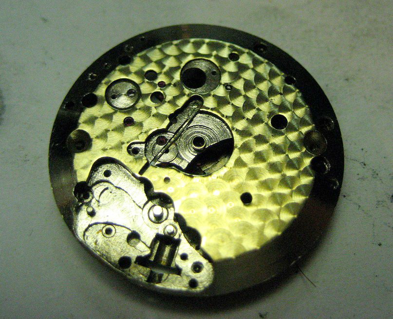

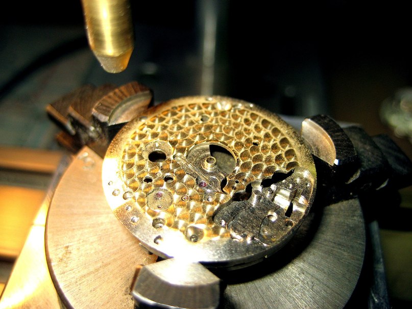

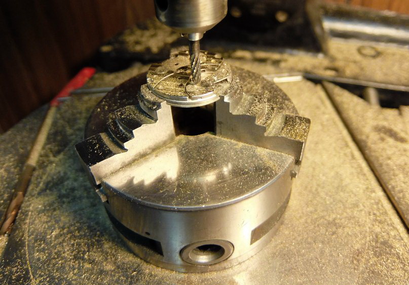

Но, шутки в сторону, всех царапины бы нужно было починить, прежде чем украшать.
Это сделано специально, я решил сохранить часть механизма нетронутым таким какой он был создан в 1943-44 году. также остался не синим крепёжный винт "собачки" потому что он не поддаётся синению (некрасивый цвет синевы) и будет переделан из другого металла либо У8А либо 40Х
Если бы я поставил бы цель убрать все царапины я бы просто нанёс фрезеровку (Женевскую полосу) полностью всего механизма как я это уже давно делаю. И покрыл бы золотом.
На фото логотип и клеймо в стиле "Аля мануфактура 1920 годов" которые ставятся на серьёзных переделках часов от 30% до 90% с изменением функций часов. А также варианты фрезеровки механизмов с декоративном смыслом (для красоты)
