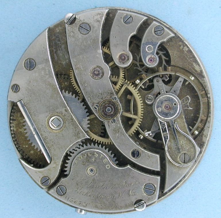

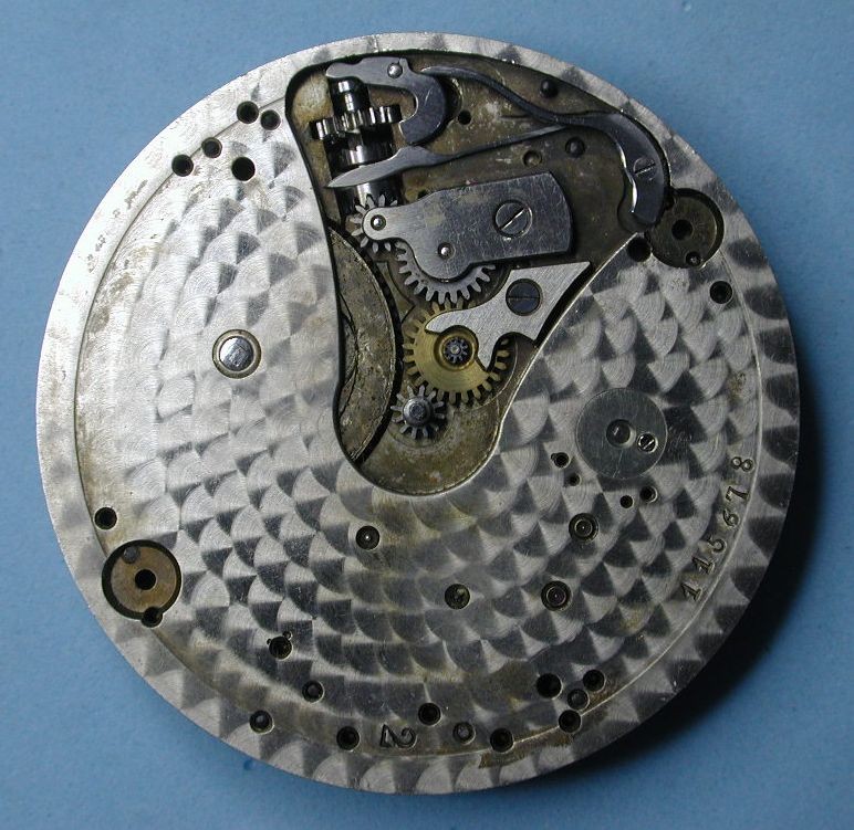

На патентованное изобретение был патент. Опять же, к сожалению, не все они были запатентованы. В противном случае можно было бы поднять патент и делать соответствующие выводы. На не патентованные изобретения патентов нет - как, к примеру на классический английский анкер, швейцарский анкер, классическую швейцарскую систему бесключевого завода с подавкой, еtc. А принцип заимствования, как раз и основан на быстроте внедрения изобретения - удачная техническая новинка конкурента (хотя и не обязательно конкурента) должна быть в кратчайшие сроки воспроизведена и запущена в оборот, в противном случае она уже не новинка и конкурентного преимущества не принесет. По изобретателям скажу, что и Эдвард Джон Дент много чего изобрел, правда назывался при этом часовщиком. Иллюстрация Лекутровского завода есть на сайте - обложке брошюры (приведена с цифера, но все понятно, со стороны мостов там и приводить нечего). Кстати, фото механизма, похожего на на Ваш механизм из поста 3,8 за исключением нюансов (глянуть бы на подписанные Лекутры этого периода со стороны циферблата, так как по одним мостам мало что можно сказать):
ID:	39368 Нажмите на изображение для увеличения

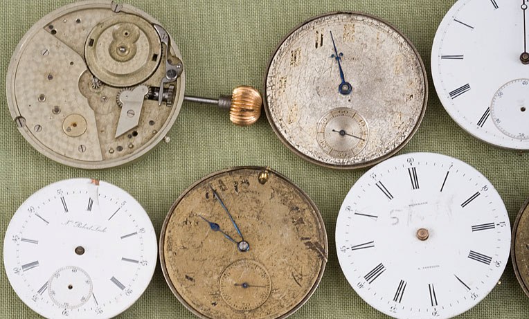

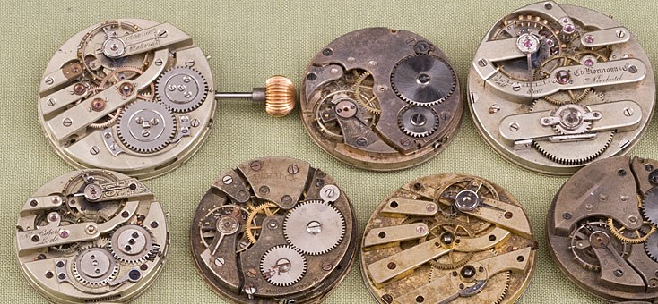

Вот другой калибр (исполнение ремонтура похожее, плюс пружинящая накладка на вексальное колесо. Отсутствует отдельный мостик с подциферблатной стороны):
ID:	39388 Нажмите на изображение для увеличения
