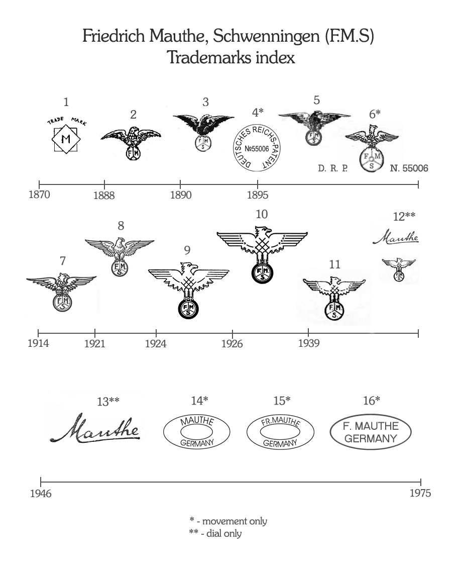

Сообщение от Djozeff Посмотреть сообщение
Здравствуйте!!!Подскажите плиз какого примерно года мои часы?
Уважаемый Djozeff, добро пожаловать на форум!
Механизм ваших часов был выпущен фабрикой FMS в период с 1908 по 1914 годы. Вероятнее всего, что корпус был изготовлен в России под привозной механизм. Об этом говорят, во первых, дизайн самого корпуса (он не в европейском стиле), а во-вторых остатки сохранившейся бирки на задней стенке. Достоверно известно, что до первой мировой фирма FMS очень плодотворно сотрудничала с поставщиками часов в Россию, продавая как часы в корпусах, так и просто отдельные наборы механизм-гонг-циферблат.
Вот тут можете увидеть своё клеймо на механизме:
http://forum.watch.ru/attachment.php...2&d=1269203108
А вот тут есть про патент DRP:
http://forum.watch.ru/showthread.php?t=30458&page=2#34
К сожалению, более точно год датировать не представляется возможным, в виду того, что серийные номера, используемые фабрикой FMS использовались только для сборочных целей и обнулялись при достижении 100 000 штук.
С уважением,
Олег.
Музей "Русские часы"
https://vk.com/russianclocks

Вот мои FMS, можно определить год изготовления их? № 55006
корпус в процессе реставрации. как будет готов выставлю фото. Спасибо за помощь.
  #70
Старый 23.09.2010, 19:33
Аватар для Oled
Oled Oled вне форума
Регистрация: 27.12.2008
Сообщений: 11,249
Сказал(а) спасибо: 9,195
Поблагодарили 13,759 раз(а) в 6,568 сообщениях
Сообщение от Roman 0710 Посмотреть сообщение
Привет, Роман! 55006 - это номер патента Кильманна на деталь подвеса маятника, смотри ниже в этой теме подробности.
Такие механизмы выпускались ориентировочно в период с 1908 по 1912 годы.
С ув,
Олег.
Этот пользователь сказал Спасибо! Oled за это сообщение:
a625434 (11.11.2021)
