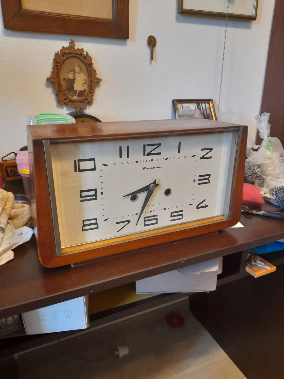

Позволите снова вторгнуться в тему со своим новообретенным Янтарем?..
у нас беда… получила часы, заподозрила неладное, еще когда на почте оператор от души грохнула коробкой о стол. грохот стоял основательный. По факту: продавец прекрасно упаковал часы снаружи, даже стекло добралось в порядке, - но вот внутри часы пострадали: стойка резонатора была разболтана и болталась как хотела, от души своей тяжелой частью лупя по платине. Из начинки была лишь скомканная газетка. На счастье, баланс уцелел: ось в порядке, крутится, но с внутренностями беда: часы не идут, при попытке завести часы стараются идти, бьется баланс - но быстро гаснет. при заводе заводной вал прокручивается. Но главная беда - с боем: часы бьют, но хаотично, подзаведешь пружину - начинают бить, пока пружина не спустится. Бьет то поочередно молоточками, то всемя сразу. бой красивый, но слегка дребезжащий: проблема и с головками молотков (нет кожи), и с болтающимися палочкми резонатора.
я только учусь часовому делу, самостоятельно. Пока на стадии ходиков с кукунькой, до пружинных еще не добралась, но поанирую со временем. чинить часы буду сама. подскажите, что за беда могла случиться с ними от ударов башки резонатора по платинам? Оси полетели? что может быть, чисто теоретически? К чему готовиться?.. внешне часы идеальны! сохран включая лак и прочее 100 процентов, стекло целехонько, все на месте..
печаль…Вот мой страдалец:

Сообщение от Clocky Посмотреть сообщение
Я смотрю "Почта России" мало отличается от "Белпочты".
Что касается неисправностей, вероятно при таком обращении (грохнула коробкой), придётся делать полную разборку и настройку механизма.
Скорее всего заклинил в крайнем положении какой-то из рычагов боя, возможно отломался стопор на промежуточном колесе, гадать сложно.
