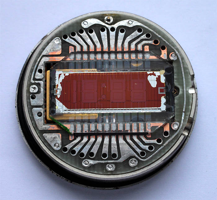

Очередной трупик Микромы. В шикарном корпусе из нержавейки. Дисплей "мертвый", хотя схема скорее всего живая.

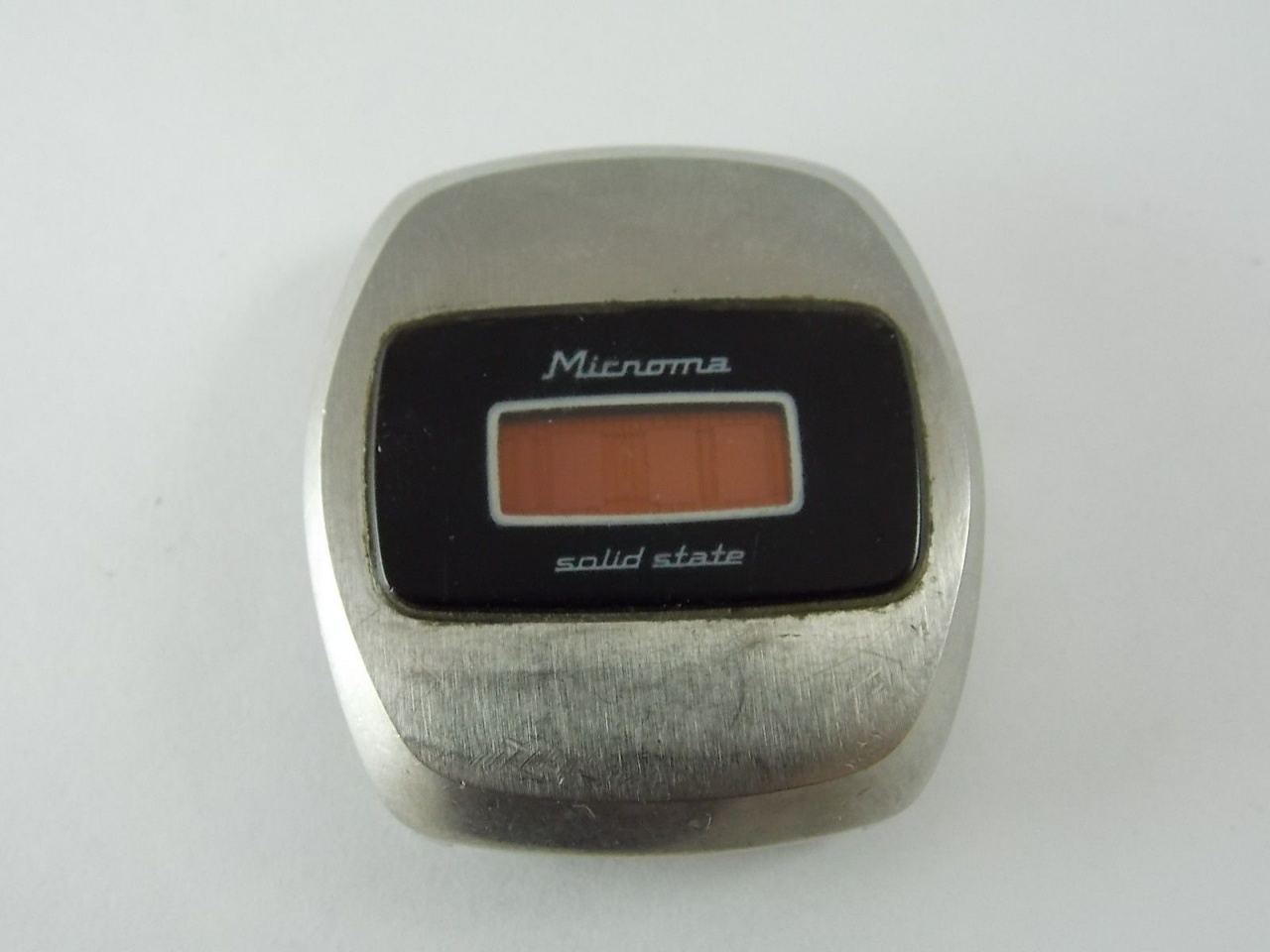

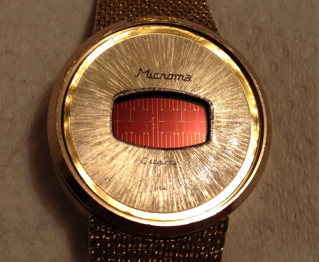

Добрый день в нутри между стёклами пусто или это налёт из кристаллов которые высохли или как ?
В правом верхнем углу есть капля или что это ( Я имею ввиду цвет кристаллов коричневый или золотистый) попробуйте эту каплю передвинуть в область сегментов и поставить батарейку может что покажут ! И такой вопрос какой цвет изначально должен быть , то есть с завода у данных дисплеев ? Спасибо !

Капля в правом верхнем углу - это как раз воздух. Для начала надо бы проверить, подаётся ли что-нибудь на дисплей при вставленных батарейках.

Добрый день тогда выходит что большая часть дисплея целая, почти весь !

нет, он должен быть золотистым на цвет. Если коричневый, то труп.

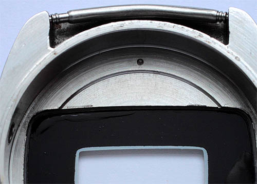

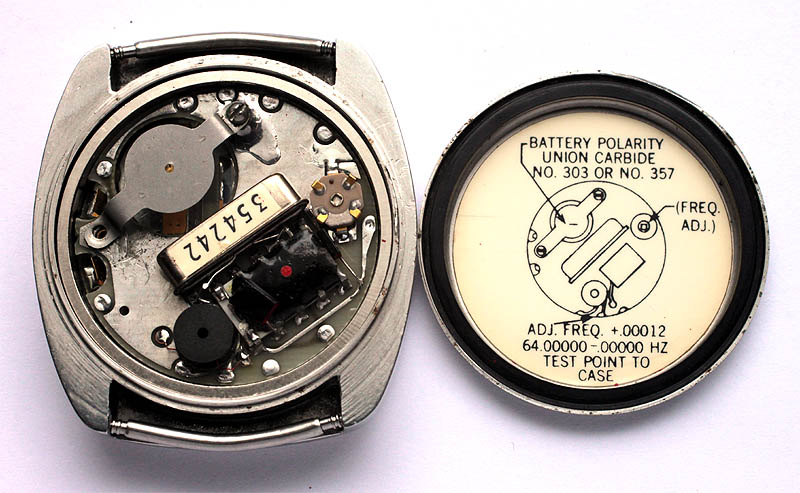

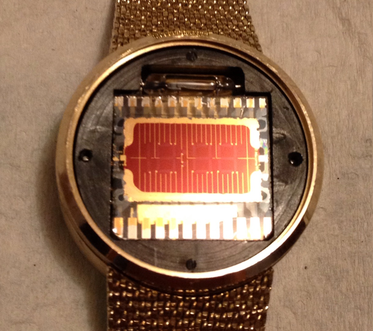

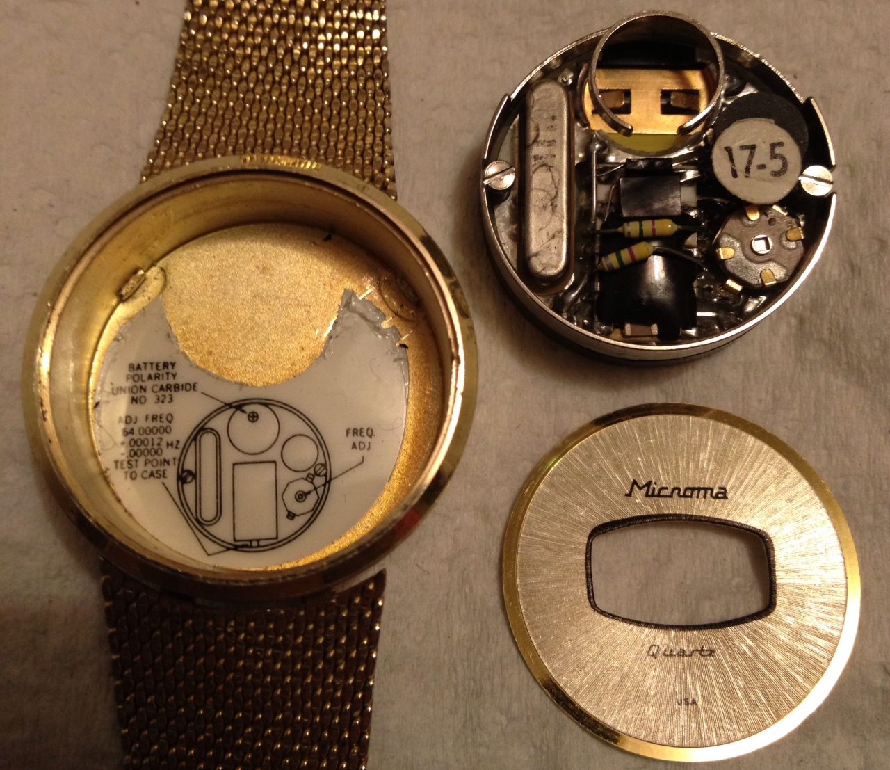

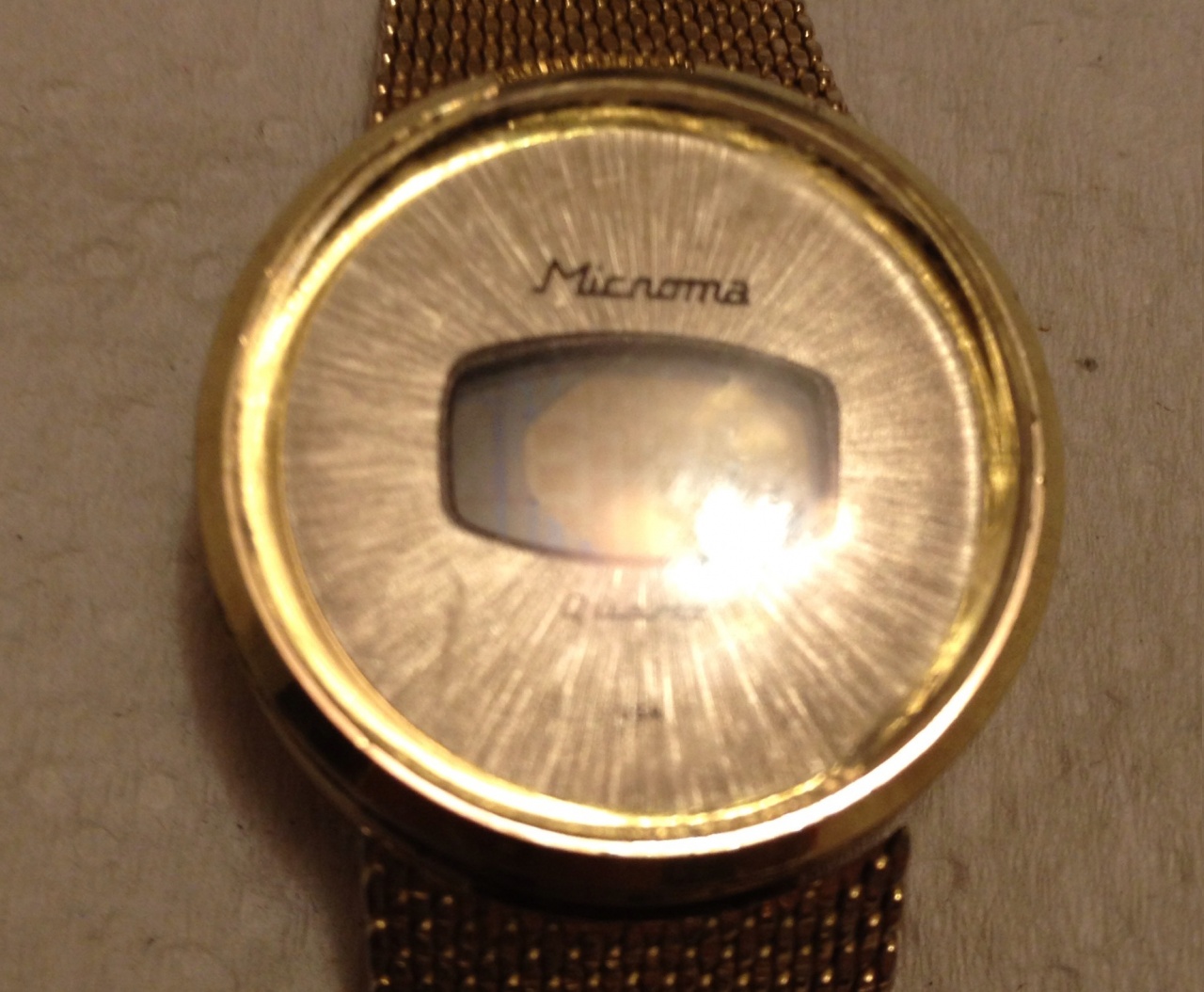

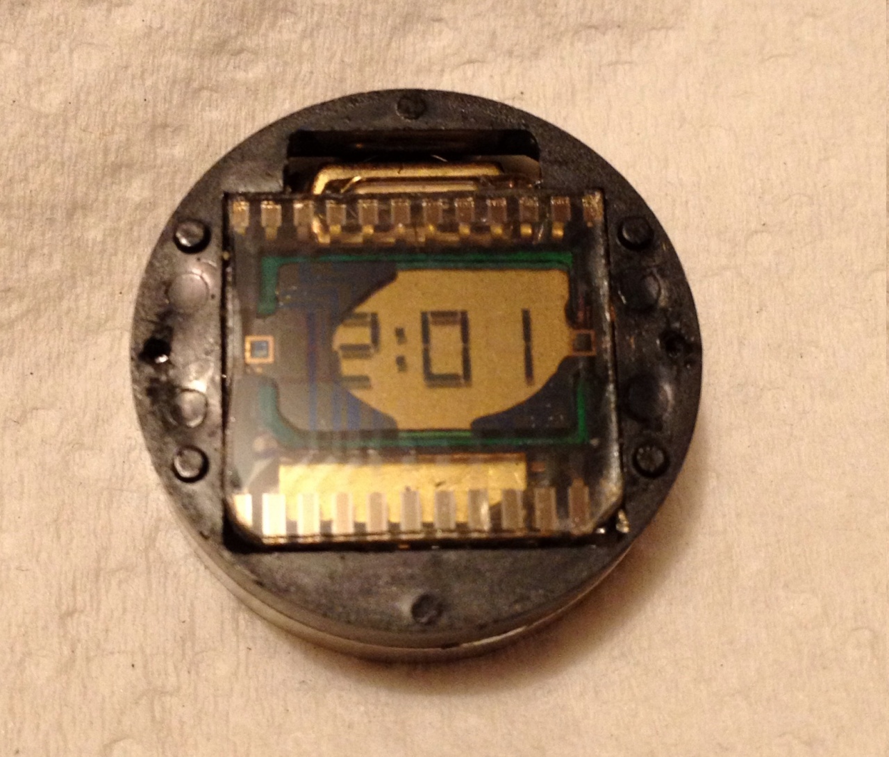

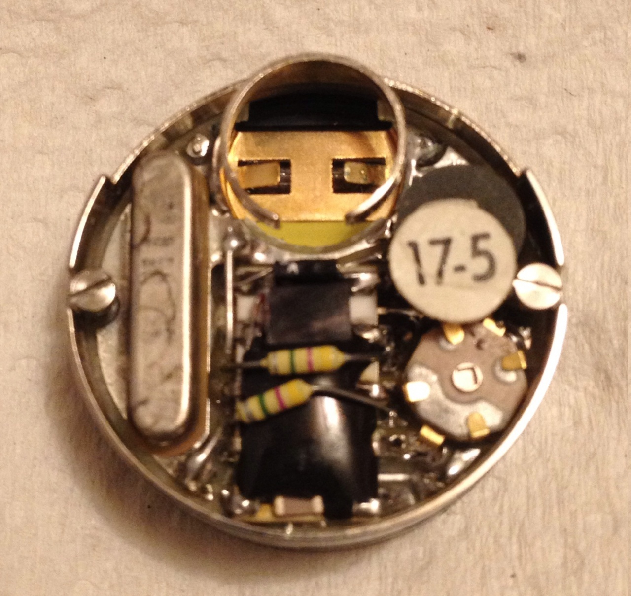

Доброй ночи на первом фото МИКРОМА которая до меня так и не дошла ,по тому что на почте работают волшебники !!!
На втором фото дисплея точнее картинка из интернета каким цветом должен быть именно этот тип дисплеев если Я правильно понял ?

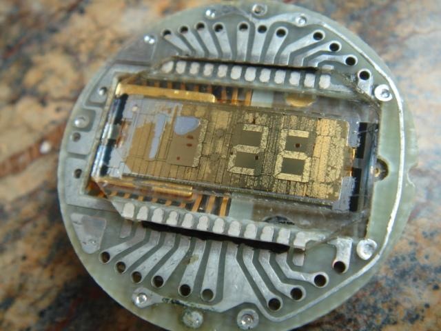

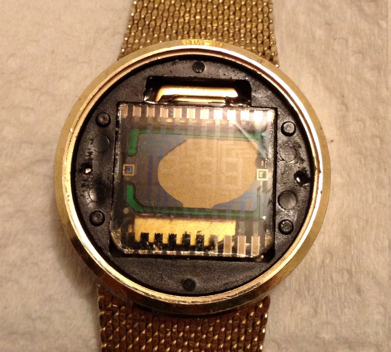

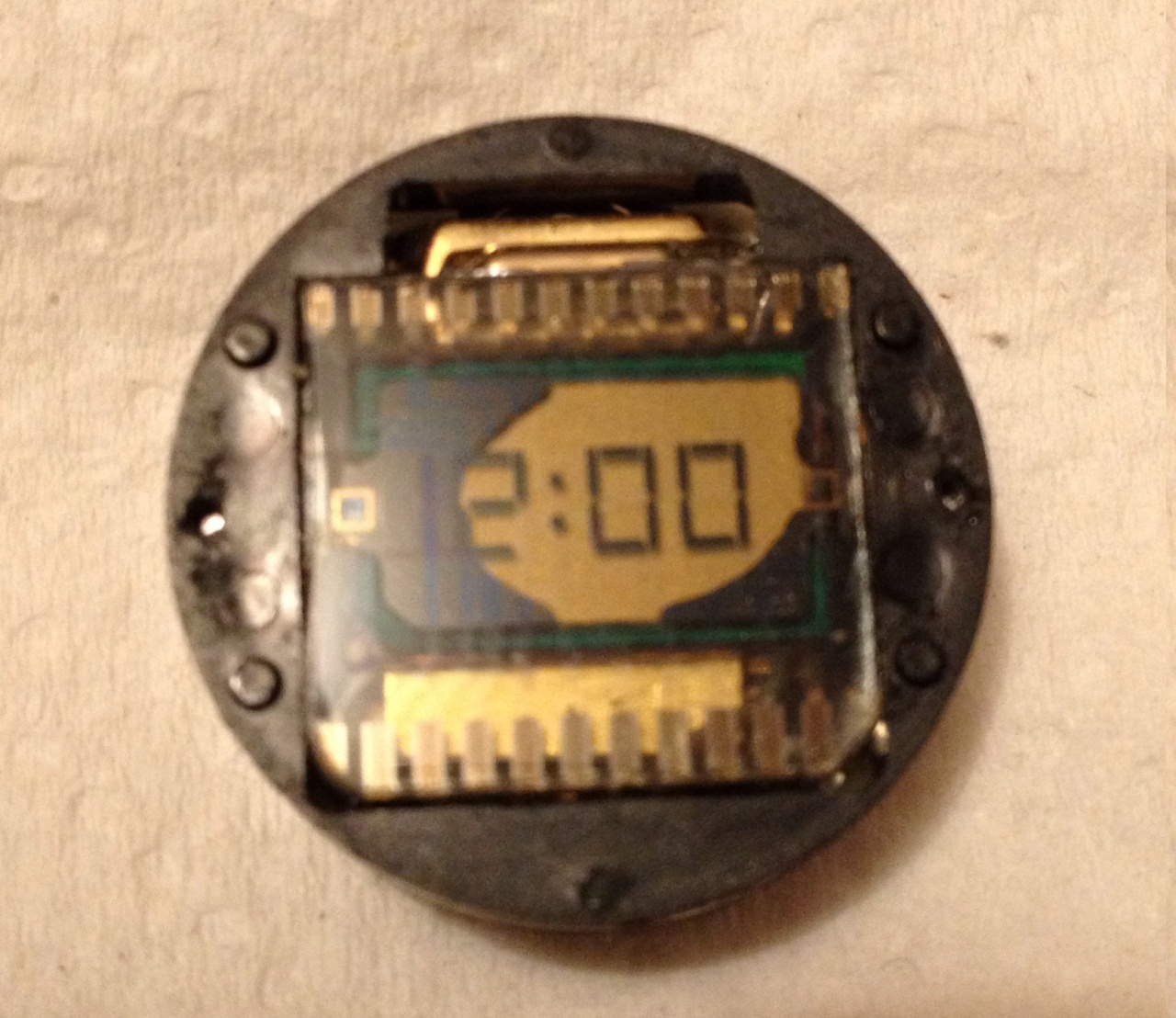

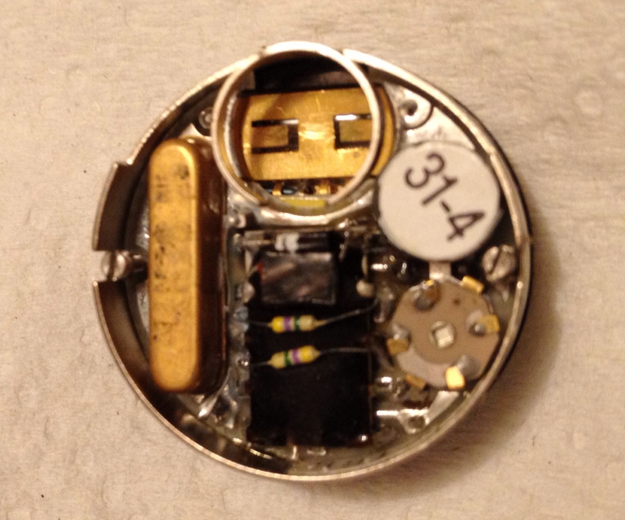

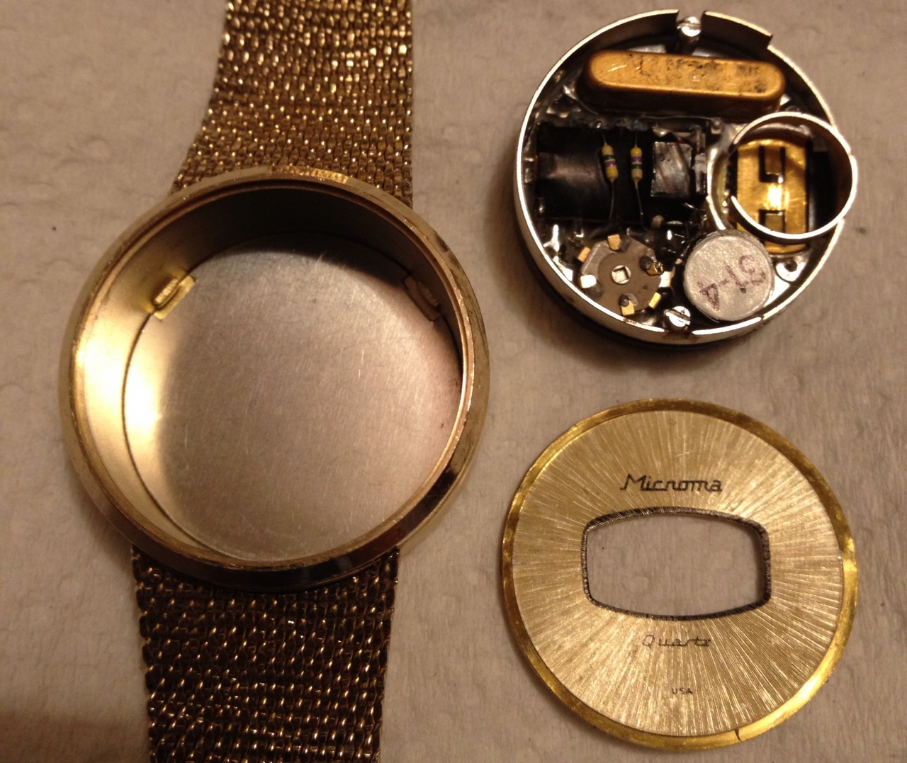

На третьем фото и далее,часы которые у Меня имеются первые с золотисто-тёмно коричневым дисплеем без плёнок не показывают ,хотя индикатор целый. Вторые с современным дисплеем с поляризационными плёнками часы работают но дисплей немного потёкший.
Так вот что Я хотел сделать так как на фото видно что часы одинаковые по форме ,конструкции и также плате в точь точь , Я хотел просто поменять местами дисплеи ,но не получилось по тому что ДИСПЛЕИ приварены к выводам часового процессора или припаяны , в общем не получилось снять . Возникла идея накинуть провода !

Дисплеи разных типов существенно (в разы!) отличаются по напряжению питания - у ДСМ дисплеев 15..40 В, у дисплеев с поляризаторами 3..6 В.

Доброй ночи Я измерял напряжение обычным электронным тестером самое высокое напряжение было там минус 2.7 вольта на маленькой платке рядом с катушкой а изображения так и не было , на выходе процессора к дисплею показывало 0.5 вольт . Кварц проверил рабочий.
