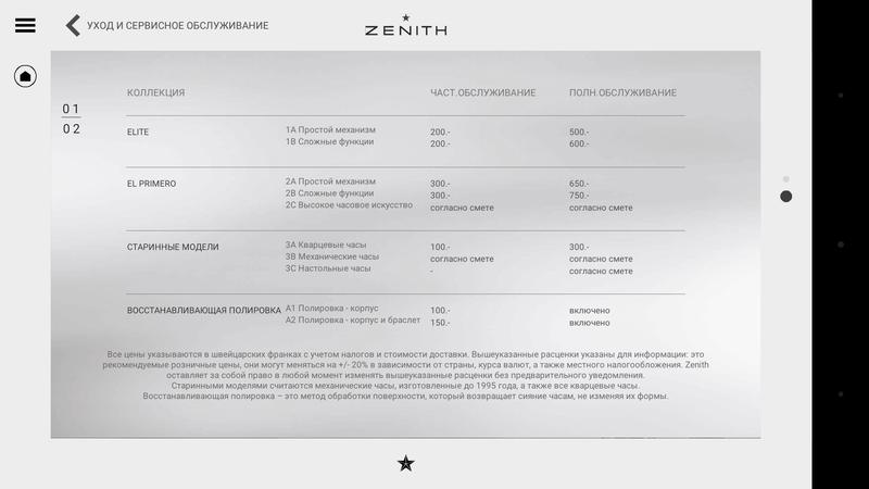

Кстати, если кто не видел, на скриншотах официальные рекомендуемые расценки на техобслуживание от Zenith.
Таким образом получается, что стоимость ремонта моих часов соответствует указанным офиц.расценкам.

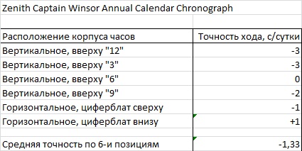

Замерил реальную точность Зенита после ремонта. Для этого полностью заводил часы и оставлял на 24 часа в каждой из 6-и основных позиций.
Оказалось, что точность у Зенита получше, чем у моего хронометра Omega Seamaster Aqua Terra (калибр 2500).
Всё, эпопея с настройкой точности и стабильности полностью решена. Всем спасибо.

У меня Спидмастер 9300, великий и ужасный. Он ходит +3,5 сек в сутки, к его чести, очень стабильно. По точности мой Зенит ест его на завтрак: -1-1,5.

Точность - это само-собой. Но меня сильно порадовала стабильность хода Зенита. У моего сертифицированного хронометра Омеги различие в точности хода в зависимости от положения (пресловутая дельта) гораздо хуже, чем у многострадального Зенита. Сейчас у Омеги максимум в отклонении точности достигает 11 сек, а у Зенита - всего 4 сек.
