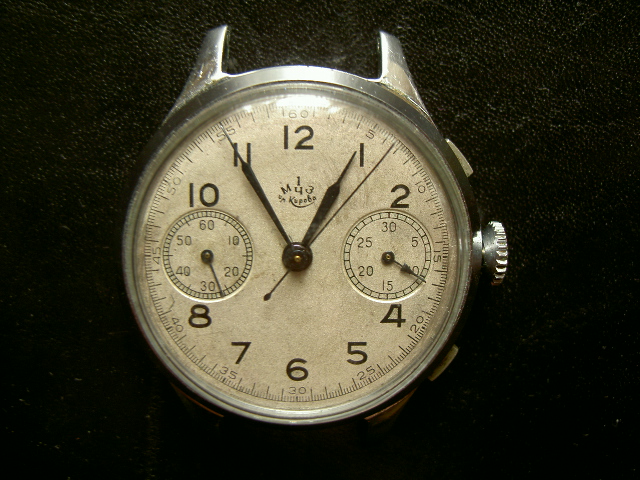

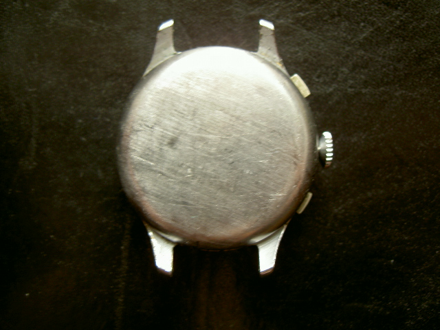

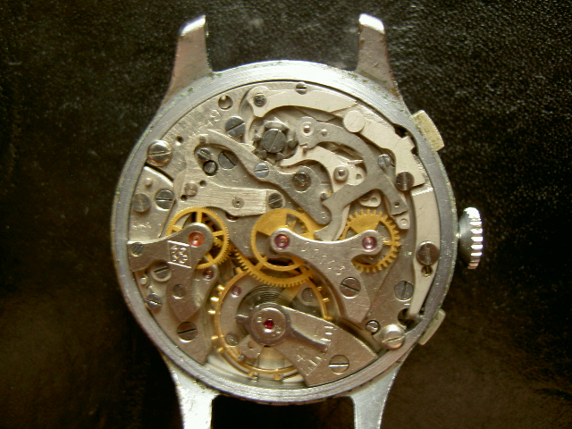

Краткий обзор по послевоенным Сталинским хронографам 1 МЧЗ
Фирма TUTIMA в городе GLASHUTTE (земля Саксония, бывшая ГДР) на базе механизма UROFA-59 (разработка 1938-1939 гг.) собирала для Люфтваффе хронографы в период с 1941 по 1945 гг. Всего было выпущено около 218000 часов с номерами механизмов: 000001-203500 (позолоченные), 203500-211000 (посеребренные), 211000-218000 (хромированные).
После оккупации нами Восточной Германии в 1945 г. весь завод (в т. ч. еще готовых примерно 2000 хромированных механизмов) был вывезен в Москву, и после года пуско-наладочных работ и обучения из немецких комплектующих (но с надписью «1 МЧЗ им. Кирова» вместо «GLASHUTTE» на циферблате) в период с 1947 по 1949 гг. было собрано около 2000 часов с черным циферблатом и стрелками со светомассой и винтовой крышкой (механизмы с номерами 218000-220000 с немецким градусником).
Далее в период с 1949 по 1951 гг. было собрано еще около 5000 часов с клеймом 1 МЧЗ и русским градусником (с номерами примерно 00001-03500 1 МЧЗ- наручные АНЧС с черным циферблатом и стрелками со светомассой и винтовой крышкой или с посеребренным циферблатом без светомассы и в своих отечественных корпусах с крышками-хлопушками- как увеличенные Победы с центральной секундной стрелкой; а также с номерами примерно 03500-05000 сборки 2 МЧЗ –карманные). Введение пятитизначной сквозной нумерации механизмов говорит о том, что планировалось сделать до 100000 таких часов (как 3017), однако сделали всего около 5000 шт., видимо не справились с производством механизмов. Механизмы были хромированные, кроме, видимо, небольшой позолоченной партии с номерами 034** в конце 1949 г. (см. пост №54 в этой теме). Позолота мостов и платины не ранняя немецкая, т. к. гладкая и тонкослойная.
Основные характеристики механизма: диаметр 33 мм, точность -3 +12 с/сут., температура эксплуатации -10 +40 градусов по Цельсию без потери характеристик, 21 камень, отличительная функция «флэйбэк»- обнуление счетчика нижней кнопкой без его остановки одним нажатием, т. е. секундомер «кругами».
На смену АНЧС пришел однокнопочный обычный карманный хронограф специального военного назначения 2 МЧЗ (1953-1957 гг.),- доработанная собственными силами Молния.
На моих часах №01103 (4 квартал 1949 г.) не работает хронограф из-за отсутствия пружины-фиксатора кулачка колонного колеса, а также среднего колеса включения с верхним мостом (нижний мост есть). Коллеги, если у кого есть такие детали либо убитый механизм на запчасти, дайте знать (не хочется заказывать в мастерской- хочется найти оригинальные).
