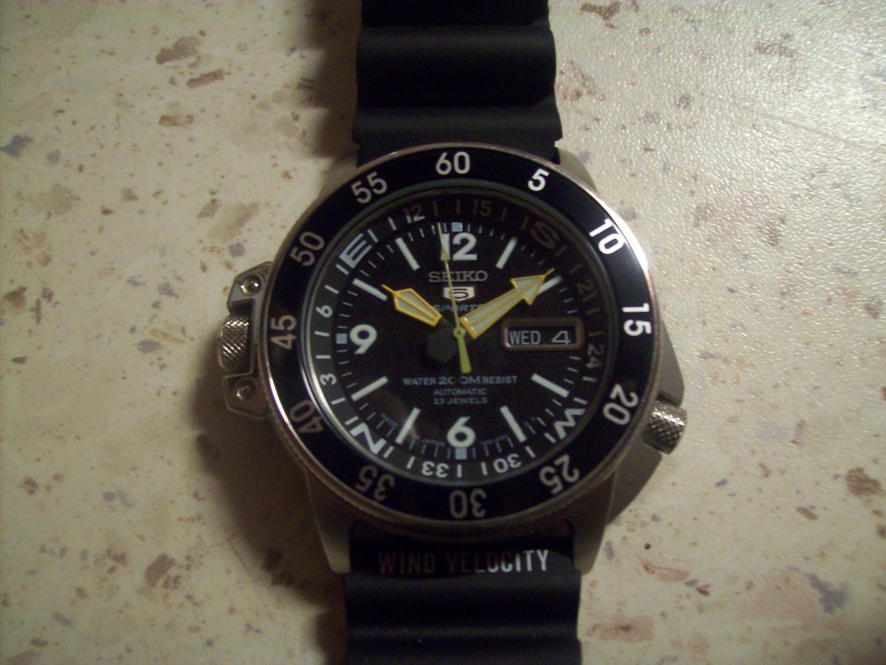

Поскольку у меня тут День рождения был ,подарили мне часики ,немного не те что хотел вначале ( вот таой я ветренный ), Seiko Atlas c буковкой J , и вот мне любопытно ,часы как-бы позиционируются для дайвига ,то есть 200 м ,головка заворачивается ,а вторая головка для механического компаса крутится от малейшего прикосновения ,даже за счёт того что на руке цепляется за кожу , а как там устроено уплотнение ? Они не потекут?

Сообщение от VasilijZ Посмотреть сообщение
... 200 м ,головка заворачивается ,а вторая головка для механического компаса крутится от малейшего прикосновения... Они не потекут?
Не потекут.
скажу так, 99,99% в самой головке вообще нет уплотнения, оно есть только на валу ЗГ, то есть при завинчивании ничего дополнительно не уплотняется
я пришел к такому выводу после обслуживания нескольких современных Сейко, в которые до меня 100% никто не лазил, это были Альпинисты 2шт, Монстры, Сейко 5 Sports с курвиметром, просто дайверы на 7S26...
во все обслуженные часы я ставил уплотнение по своему усмотрению
тем не менее эти часы у людей не протекали вроде бы
но неясна копеечная экономия на уплотнителе (или их туда забывают вложить ) ведь без уплотнителя пропадает смысл в винтовой ЗГ
Эти 4 пользователей сказали Спасибо! Dima343 за это сообщение:

Сообщение от Dima343 Посмотреть сообщение
...Сейко... у людей не протекали вроде бы
но неясна копеечная экономия на уплотнителе ...
Да экономят сейчас на всём, сцобаки. И, действительно, доходит прямо-таки до смешного (или грустного, как посмотреть). Но факт и в том, что у меня Seiko SARB017 за почти 4 года владения пока всё-таки не протекли (3 раза тьфу).

А как уних передача организована ? Шестерни что-ли? Просто как -то меня этот компас стал напрягать,крутится легко и если вперёд -назад покачать головку что-бы лимб пошевелился виден люфт ,типа как смещается немного в поперечнике,может на полмиллиметра каких (лимб с градусами имею в виду) или это так ... в норме.. Может я просто перфекционист.. и просто забить на это.
