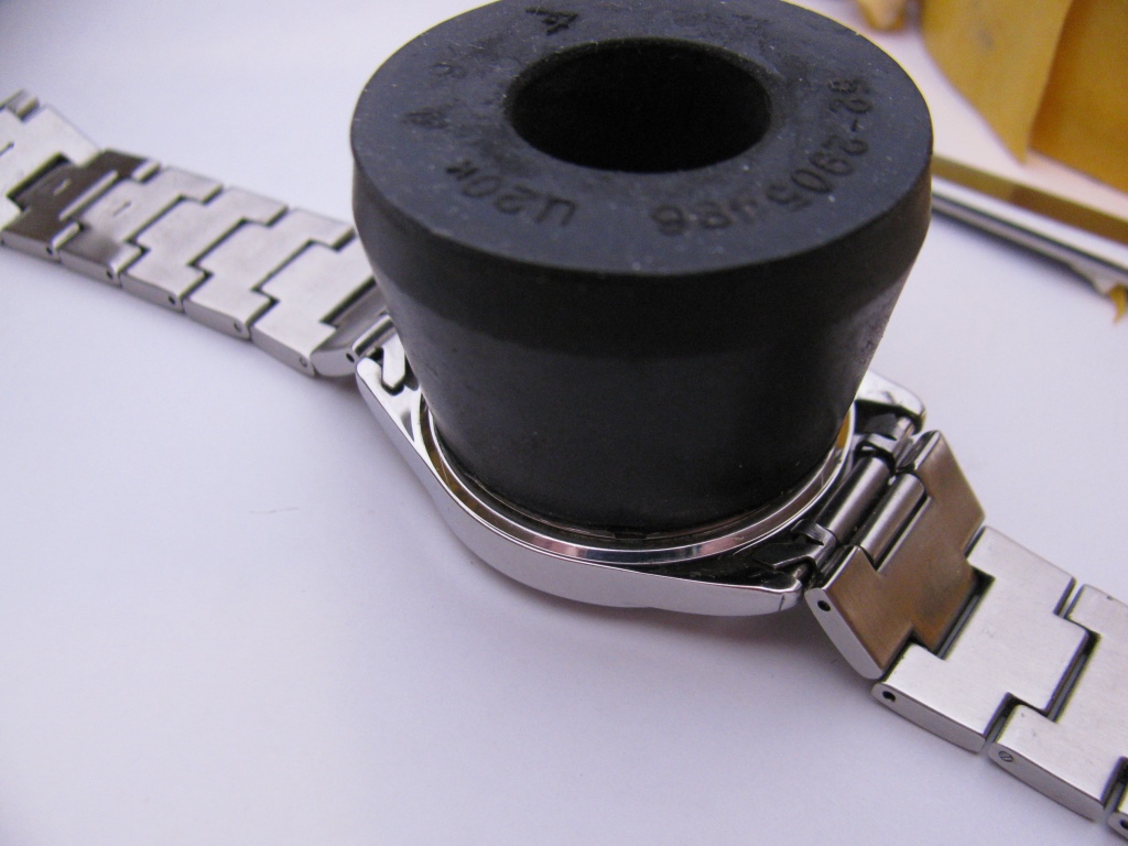

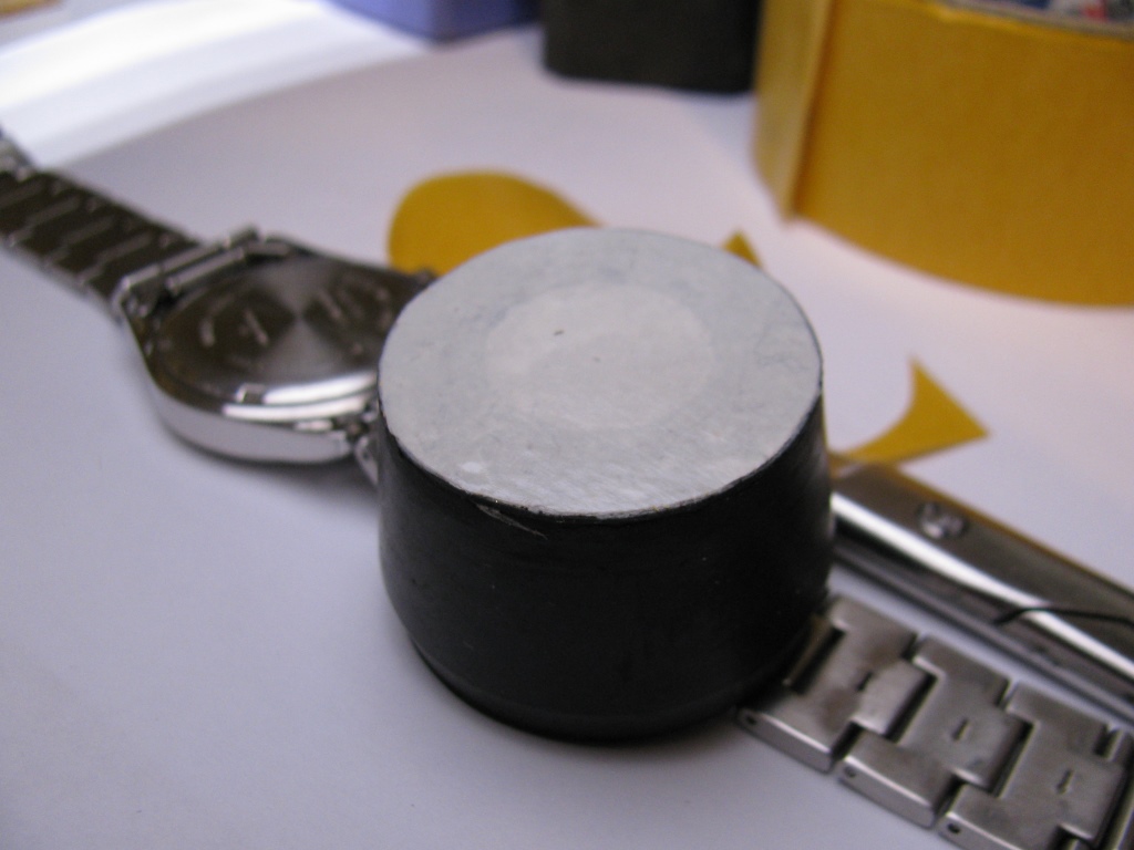

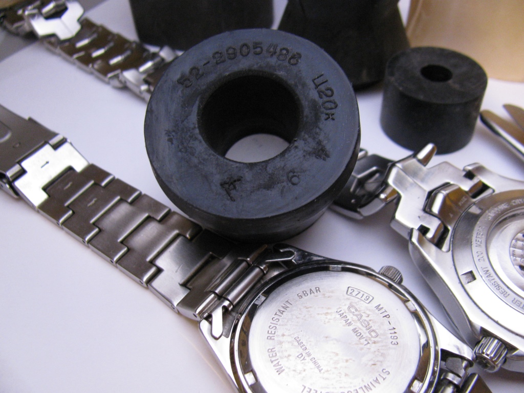

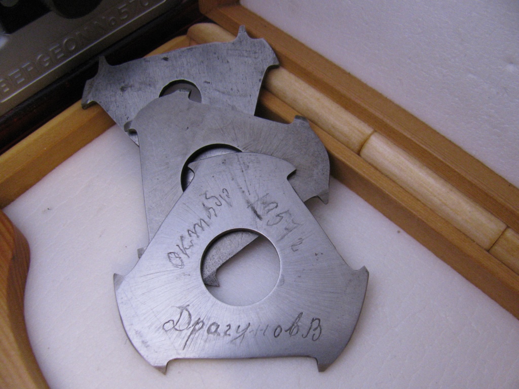

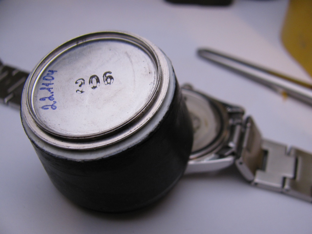

Может тему отдельную. "Как открыть крышку...." (без оборудования, в домашних/полевых условиях). Желание заглянуть внутрь будет всегда, как из интереса, так и в экстримальных ситуациях....
Первое фото - инструмент старого мастера, из дисковых фрез, можно использовать с рычагом, очень мощная штука, но ограничения в размерах.
Далее, резиновые втулки от авто, в моём случае амортизаторная от ГАЗ-53, тонкий двусторонний скотч, спирт. Обезжириваем втулку и крышку, клеим скотч на втулку, лишнее обрезаем. Корпус держим в левой руке (не забываем про головку, стекло и браслет), в правой втулка, давим на крышку с поворотом...
Прошу не считать, как профессиональный совет...

Да, я специально затягивал крышки стационаром и открывал ... руками.
А втулки из прошлой жизни, вязанками в гараже висят, СССР.

Надоело ждать. Решил воспользоваться советом от Slepoy.
Ну, авто у меня нет и будет только в следующей жизни.
Поэтому взял баночку из под витаминов. Наклеил двусторонний скотч, причем полоской через бока. Так прочнее, чем просто кружок. Разъединил браслет и уложил часы на коврик от мыши. С большим трудом но отвинтил крышку.
Аккумулятор там стоит именно такой, какой заказывал - 3023 24Y. С краю стоит маленькая цифра 11. А на новом стоит цифра 13. Болтик, пришлось помучиться, чтобы открутить (заточил небольшую отвертку). Какой же он крошечный! Поцарапал его изрядно.
Заменил аккумулятор, затянул болтик. Часы пошли.
Резиновый уплотнитель черный и почему-то больше, чем надо. Растянутый какой-то. Ну, уложил как-то. Завернул, не закусило. Смазать уплотнитель нечем. У нас только автол, литол, подсолнечное и сливочное масло. Про силиконовую смазку никто не слышал. Надо, чтобы не разъело резину, а такого нет. Крышку протер спиртом, поскольку вся была заляпана скотчем. Соединил браслет. Х.з., все ли правильно сделал?
В любом случае, поездка в город плюс замена аккумулятора в сервисном центре будет не меньше покупки новых таких часов. А более дорогие мне не по карману.
Еще раз благодарю, Slepoy!
