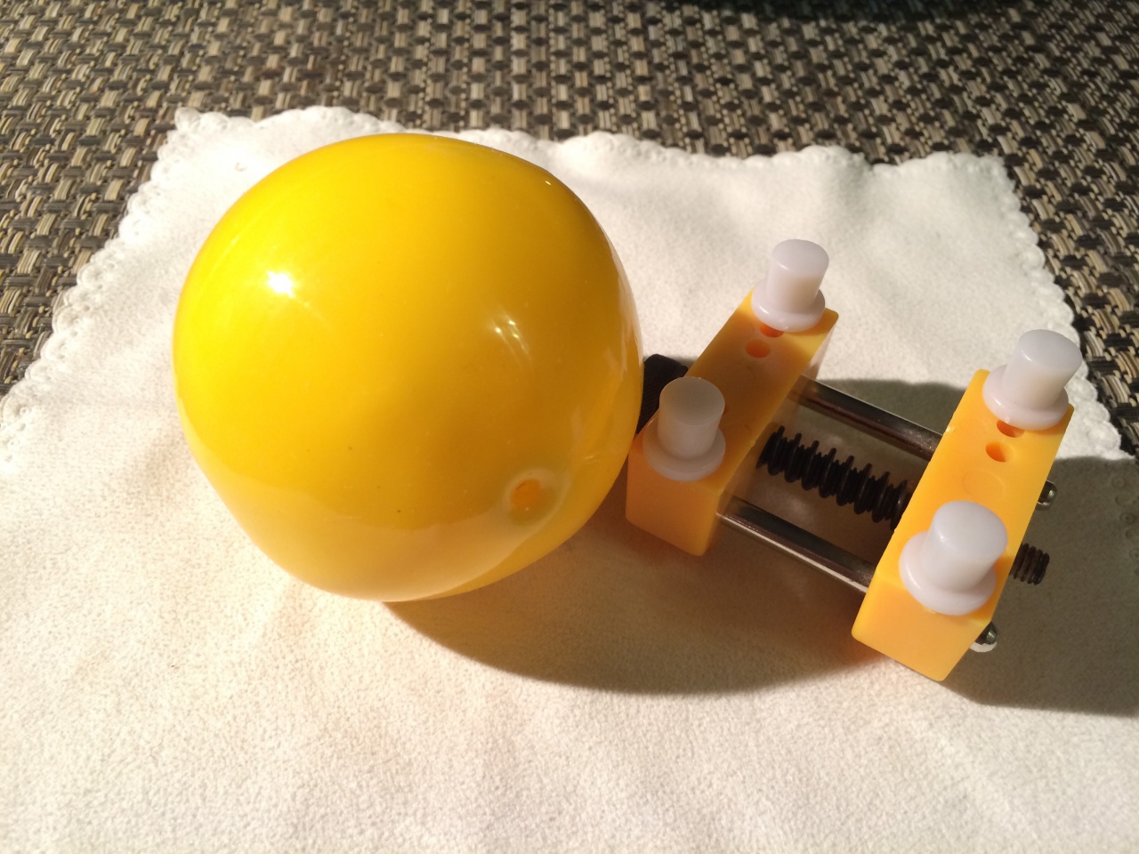

Я конечно не мастер и даже не учусь. Но с помощью этого мячика (силикон или резина) я открывал для регулировки Брайтлинг, Лонжин и Панерай Радиомир. Ролекс не пробовал и не буду, но при желании, я думаю можно открыть без проблем. Ах, да совсем забыл - открывал Тудор Спорт в своё время.
Другое дело, что также закрыть, как на заводе врятли удастся.

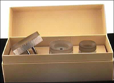

Пожалуйста:http://www.ofrei.com/page557.html
Я, знаете ли, такой фантазер!
ID:	831923   Нажмите на изображение для увеличения
Простите, ну а кто Вы, раз ЭТО Вы называете "специальными насадками", для откручивания и закручивания задних крышек часов ROLEX? Да, не смешите мои тапки. Вы эти насадки в руках держали?
Хотел бы увидеть сколько нормально закрученных часов, речь не только о ROLEX, Вы открутите этими "специальными" насадками. О ROLEX Submariner, Deepsea и Yacht-Master, а также PANERAI,
практически все модели, я вообще молчу.
А может Вы считаете, что в Специализированных Сервис Центрах работают придурки, которым в голову не приходит использовать "такую прелесть" для открывания и закрывания часов?
Вы лично, хоть они, нормально закрученные часы этими насадками открыли? Хотите, подарю один набор и Вы попробуете?
А может некоторые от нечего делать тратят сотни тысяч долларов для приобретения специального оборудования ROLEX, чтобы ремонтировать эти часы? Наверное они просто не догадались
купить "специальнае насадки" за $250.00 и ... оп-па ты уже крутой часовой мастер по ремонту ROLEX!

Сообщение от BigG Посмотреть сообщение
1. Если бы Вы умели внимательно читать, то заметили бы, что я ЭТО называю "универсальные каучуковые съемники". Вы же мне приписываете слова "специальными насадками". Некрасиво.
2. В руках таких приспособлений не держал. Но многие мои часы Panerai и Rolex открывались, видимо, такими насадками. И если Bergeоn пишет, что ролекс можно ЭТИМ открывать, то я им верю. Кстати, по той же ссылке есть и специальные биты для ролика! Но мы же говорим про "Универсальные съемники"...Мне эта штука особо не нужна, но раз уж Вы предложили подарить... И так, чтоб в другой раз, сначала думалось, потом писалось... Адрес доставки прислать?
3. Я абсолютно уверен, что в некоторых "Специализированных Сервис Центрах работают придурки". И это никак не связано с тем, чем они открывают часы.
