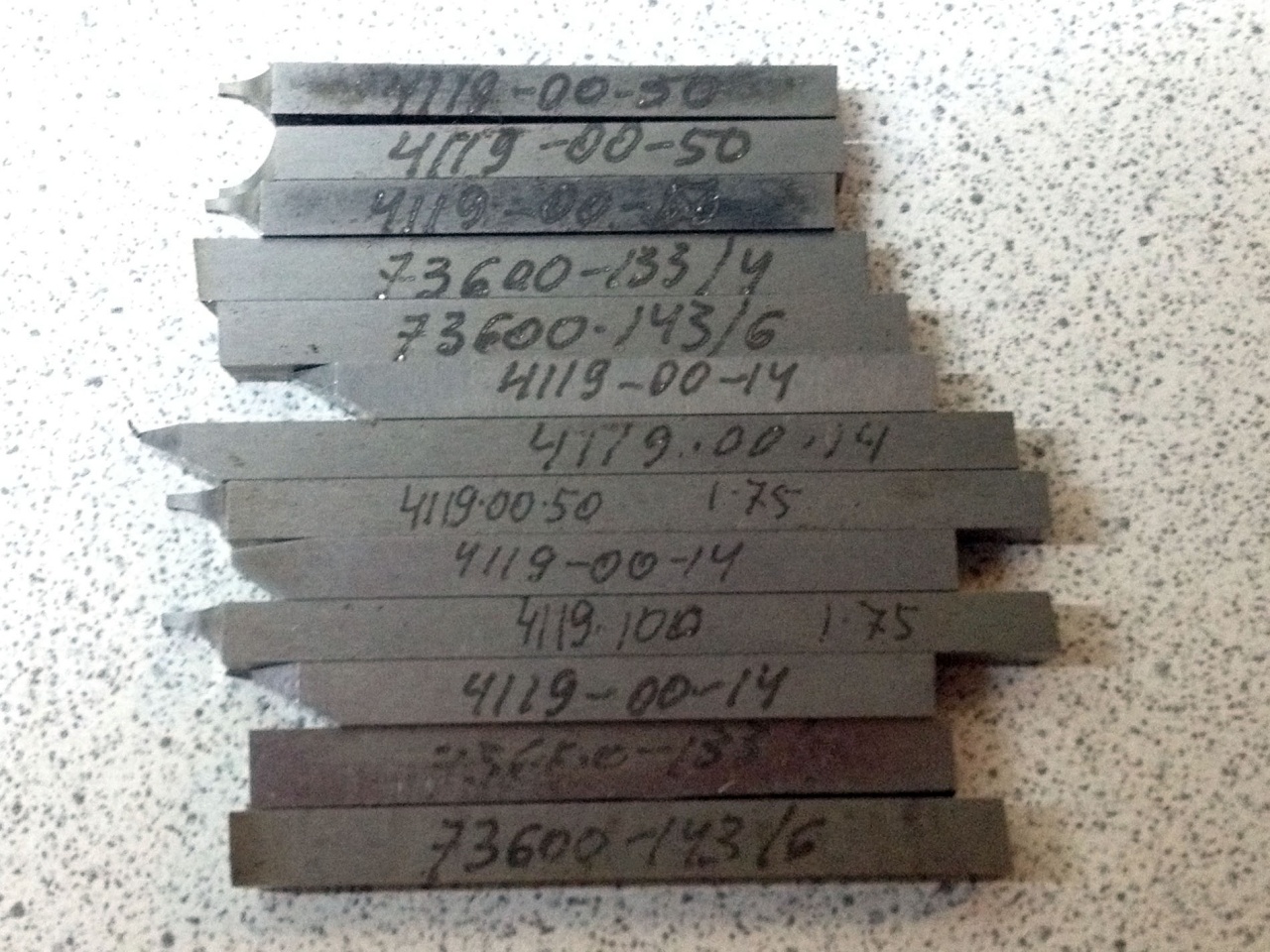

наш друг и теперь коллега Макс прислал мне резцы.
скажите, а что на них маркировано и как это читается?
можно ли этими резцами обрабатывать сталь?

У меня тоже похожие, только размер другой - меньше, я думал какая то размерность указана, но нет, у разных резцов попадаются одинаковые маркировки.
Вот что мне писал продавец -" быстрорез и монолитный твердосплав,отличите по весу", доп информацию запросил.

охрененно, всегда сложно разговаривать с профессионалом....))) по весу, хорошо хоть не по вкусу.
и все таки, наверное маркировка и есть тип сплава?

Заметил, что первая часть маркировки соответствует толщины профиля. Иначе совсем непонятно. Попробуйте как точат каленную сталь и будет ясно.
Сообщение от Max64 Посмотреть сообщение
Когда начнете заточивать, сразу узнаете.

Резцы из твердосплава тяжелее чем из быстрорежущей стали. Кроме того, стальные магнитятся, а твердосплавные нет (или почти нет)

Короче это что-то внутризаводское, то есть к конкретно маркировке резцов отношения не имеет.
Там два вида резцов, по материалу, часть "быстрорез" Р6М5, часть-цельные твердопславные, они тяжелее по весу,но какой именно материал хз.

Резцы на фотографии из быстрореза , поскольку обороты на станке небольшие 3000-6000 об мин. то нагрев режущей кромки минимален. Стойкости быстрореза достаточно.

А какая геометрия(размеры) у этих резцов?

в смысле геометрия режущих кромок или сечение резцов?

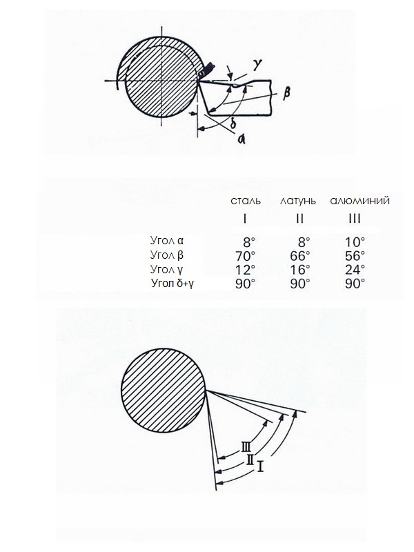

Сообщение от Anth Посмотреть сообщение
Добрый вечер!
Конечно оба, размеры сечения резцов, и углы режущих кромки (эскиз), они определяют тех материалов, которых можно резать с этой геометрии резцов, посмотрите рисунок ниже.
С уважением, Душан
