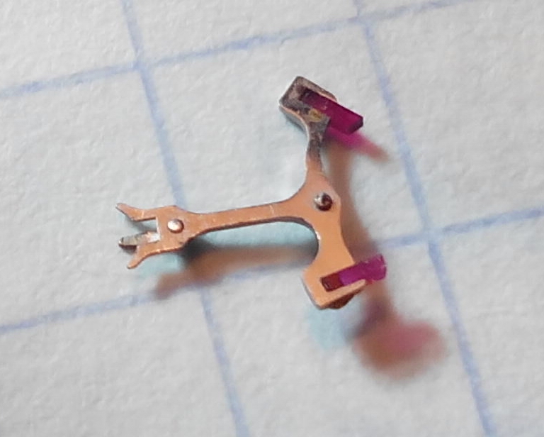

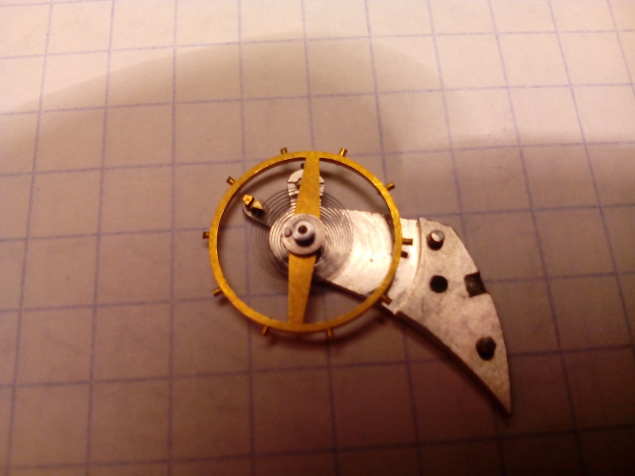

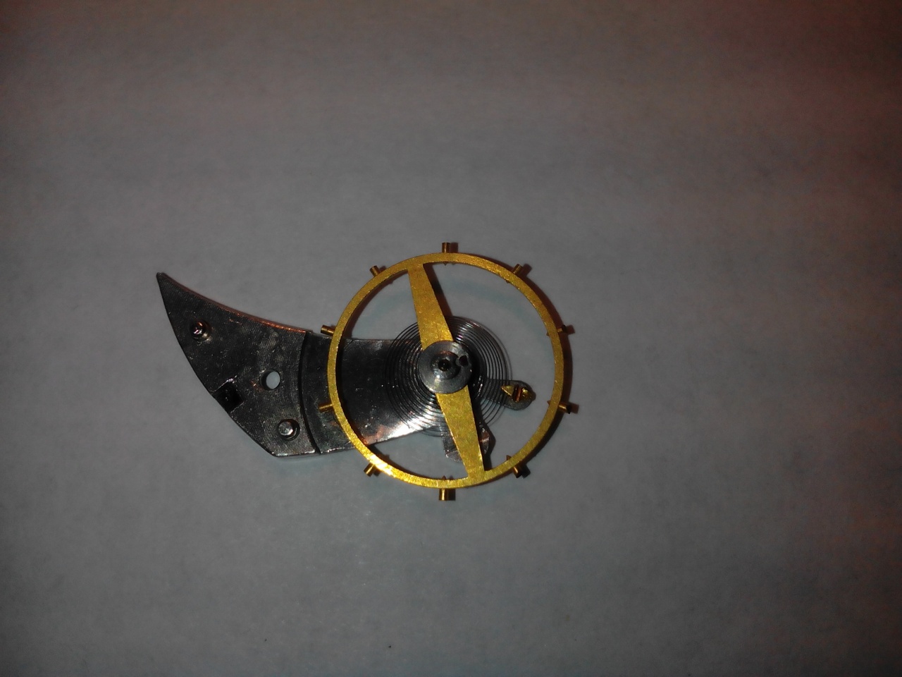

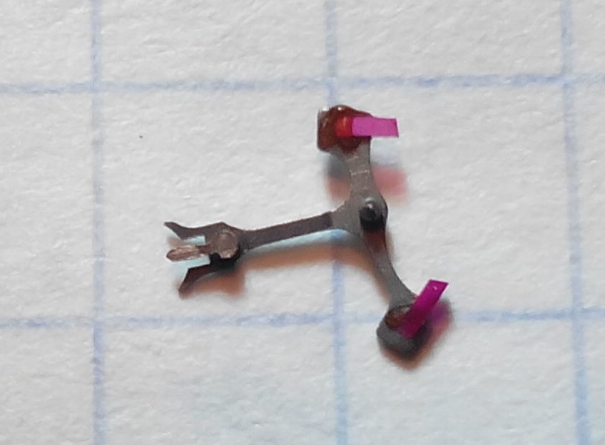

Сообщение от nevenbekriev Посмотреть сообщение
Да, спираль не совсем на месте стоит, может между штифтами градусника попался и предпоследний виток. Если видео показывает время реально, мне кажется, что баланс колебается немножко быстрее. Но это не причина чтоб часы не шли, качественный фактор достаточен.
Как начало добавьте только мост анкерной вилки и снова проверьте как колебается баланс. Осмотрите хорошо импульсный камень баланса и копье анкерной вилки. Вилка хорошо ли взаимодействует с анкерным колесом?
Разобрал, механизм сделал отдельно фото баланса и с 2х строн вилки
Посмотрите есть ли явные неисправности?

Поблагодарили 16,076 раз(а) в 5,852 сообщениях
спираль не концентрична, причем сильно

По моему импульсный камень касается о копие вилки из за того,что копье немножко погнуто вверх. Проверьте, эллипс должен проходить над копьем не касаясь его. Или обод баланса трется в мост вилки когда циферблатом вниз.
Спираль погнута. Может она трется о мост баланса когда циферблатом вверх. Внешний виток нужно немножко оталить от остальных чтоб они не касались о колонку и спираль стояла в центре.
