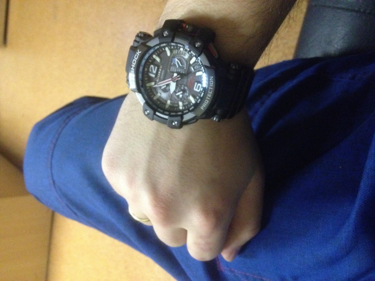

Здравствуйте друзья!Вот сегодня получил посылку.Первое фото на телефон.Планирую на днях выложить фото с несколькими популярными моделями g-shock.Рука у меня 18,5-19 см.Сам долго не мог решится на покупку именно из-за размера девайса.Часами очень доволен
------- ДОБАВЛЕНО ЧЕРЕЗ 18 МИН --------
Фото перевернулось почему то...

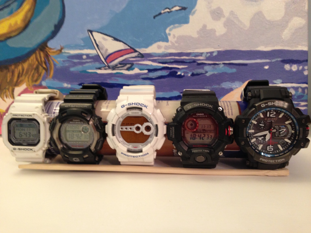

Вот как обещал мои casio.Для сравнения так сказать.Для многих размер Gpw-1000 будет критичным.Рекомендую обязательно примерить перед покупкой
+коллекция авиаторов из сети
