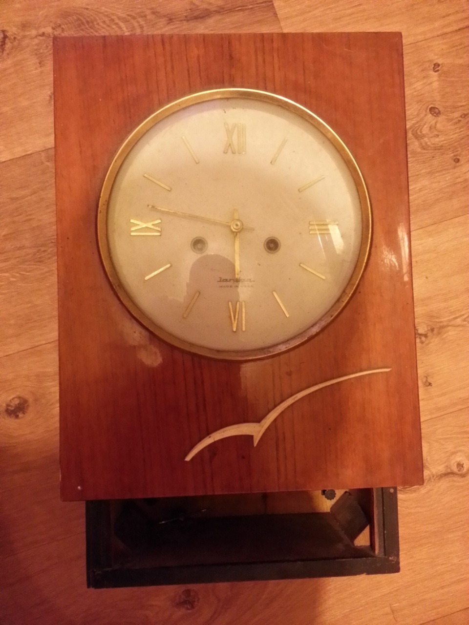

В колекцию попали от бабушки мне такие часики, работоспособность пока толком не проверял, но при определенных положениях стрелок они бьют. Нет ли у кого инструкции к ним, спасибо! Бьют почему то два молоточка из трех.

Коллеги, а на колодке крепления гонгов стоит рычаг для отключения боя?

Скорее для того что бы молотки не ударяли по струнам , надо отвести молотки и опустить рычаг.. бои при этом будет работать но с холостую.

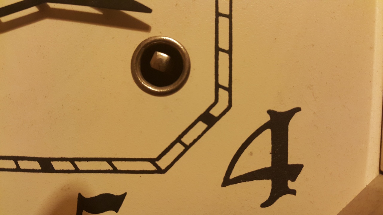

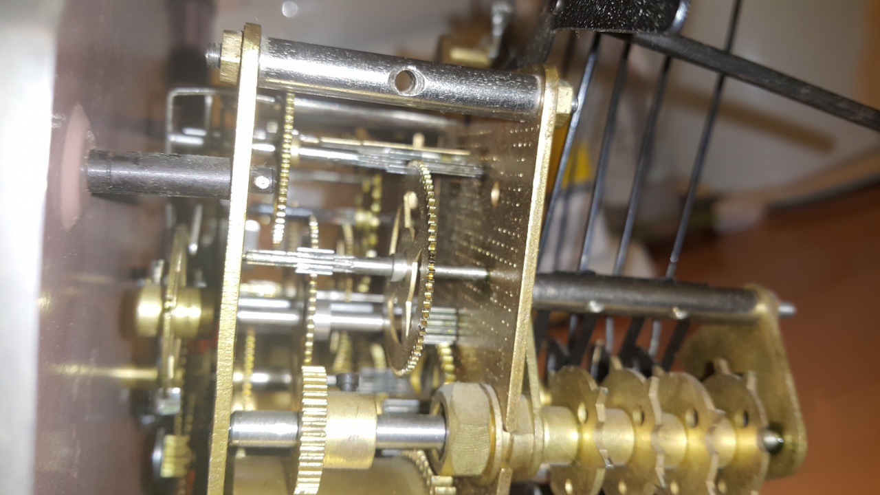

А я обзавелся трехчетвертными

Работоспособность пока не проверял, но профилактика нужна. Здесь видел инструкцию по настройке обычного ОЧЗ с боем, а нет ли такой же к трехчетвертным, а то страшно разбирать для чистки, настроить бой боюсь не смогу.

Снемите механизм , с него циферблат , спустите пружины и крутите бои и изучаите работу механизма . Хоть неделя уидет на это , но надо понять принцип каждого узла , без этого нельзя разбирать. не понимая что зачем , не соберете потом...

четвертные ОЧЗ удобнее в сборке и настройке боя благодаря продуманной инновационной французской конструкции
каждую цепочку передач - бой, ход и четверти можно собрать и разобрать по отдельности
Сообщение от Vasiliy K
Встречаются ещё и Великие Механизмы, у которых при сборке не надо ловить положение колёс. Из известных у нас это четвертные ОЧЗ и их французские "предки". Там все детали, требующие регулировки угловых положений, вынесены на наружные стороны платин и крепятся клеммовыми соединениями со стопорными винтами. Очень удобно собирать!

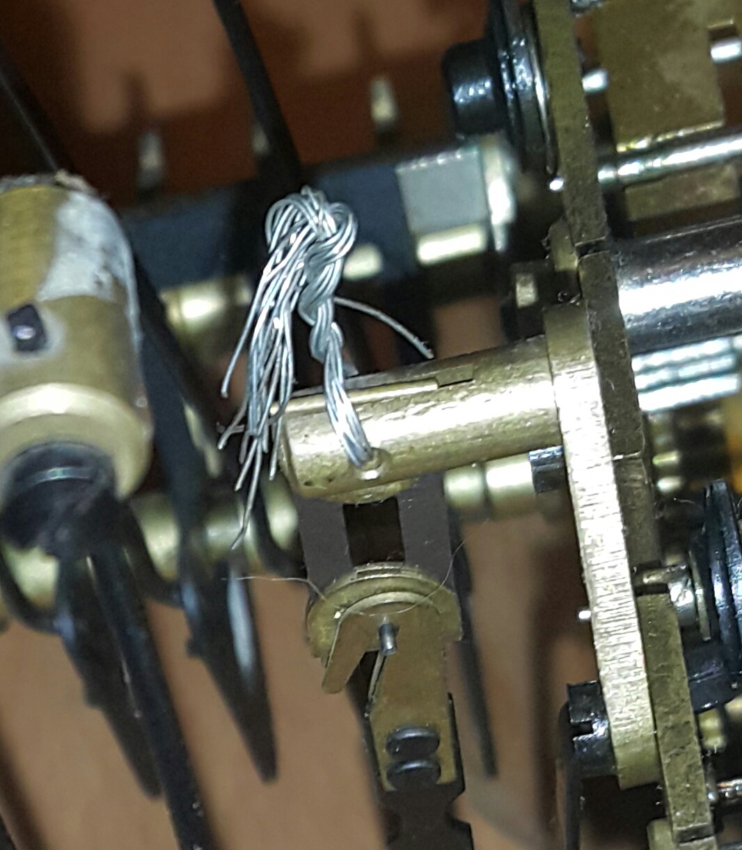

Ну обычные ОЧЗ я сам осилил в настройке. Попробую пока смазать не разбирая, посмотрю сколько грязи из барабанов выдет. Еще в месте крепления штанги маятника отсутствут шпилька, намотана проволка, нет ли у кого фотографии узла или самой шпильки крепления? А так же обнаружил что немного смещен циферблат в низ, выгнуты стойки крепления цифера, их можно попробовать вернуть в исходное положение или каленые, сломаю?
