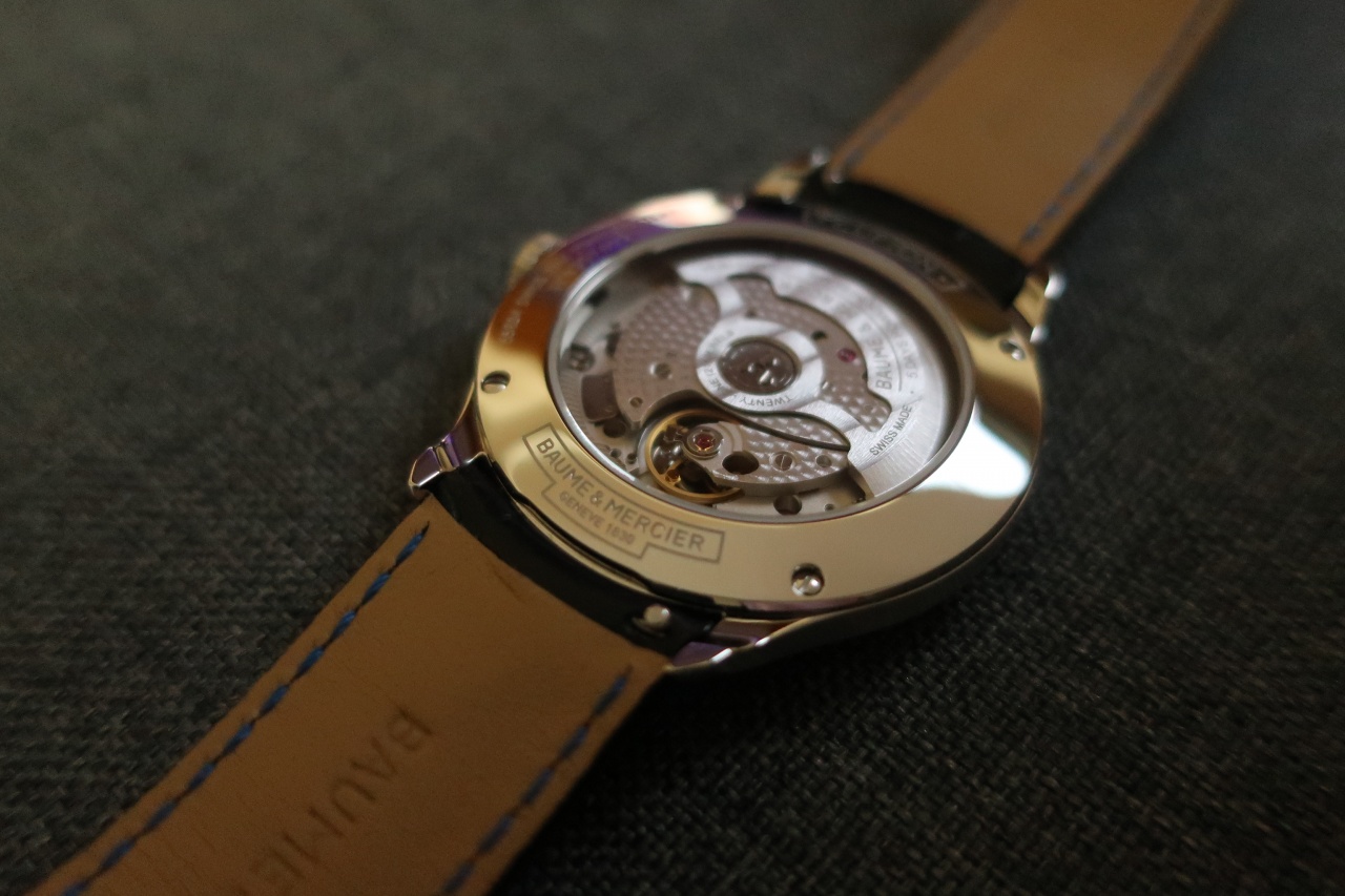

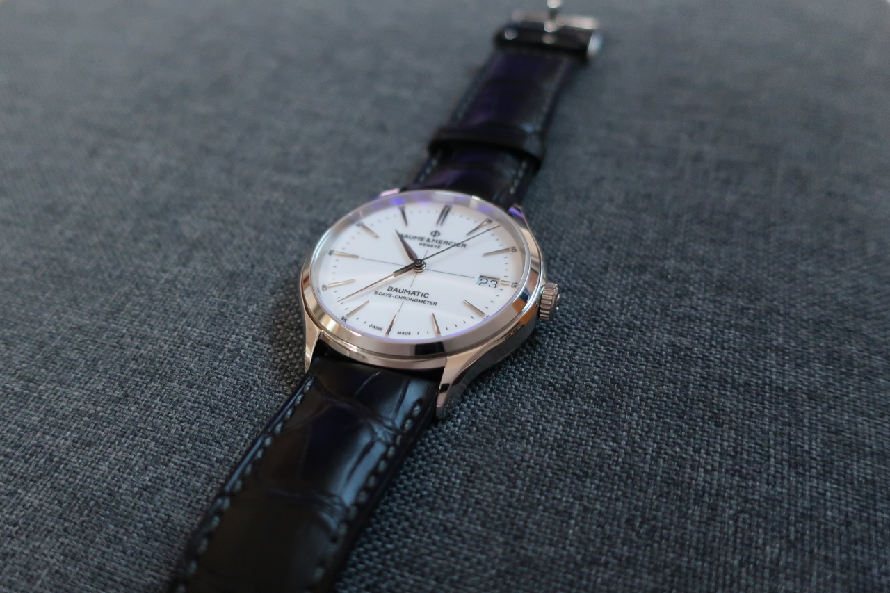

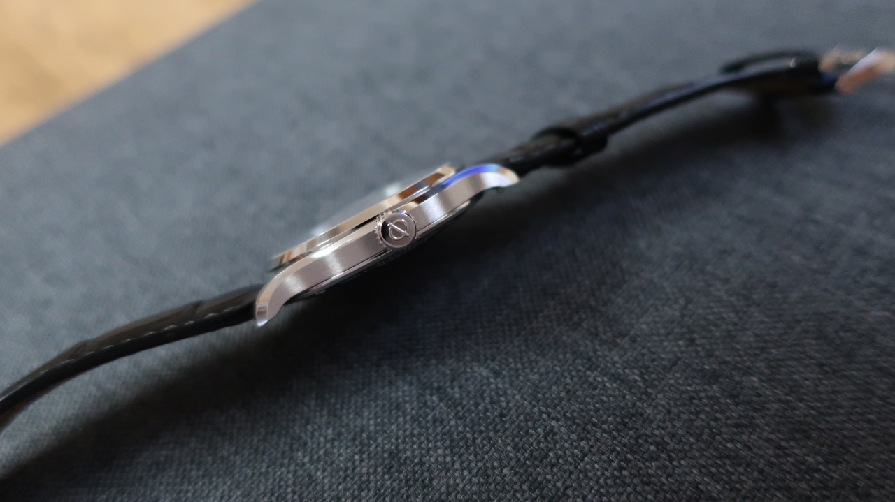

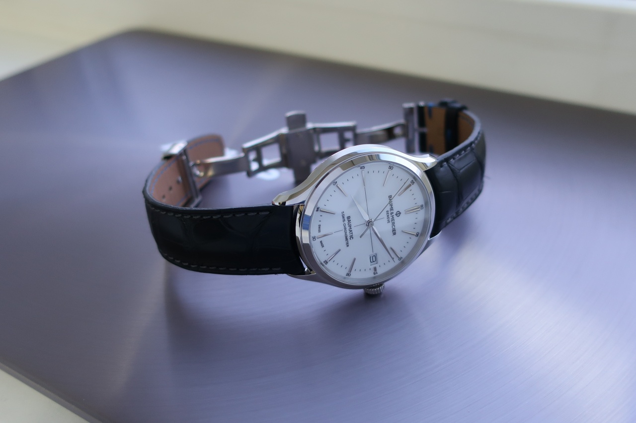

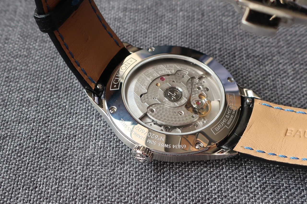

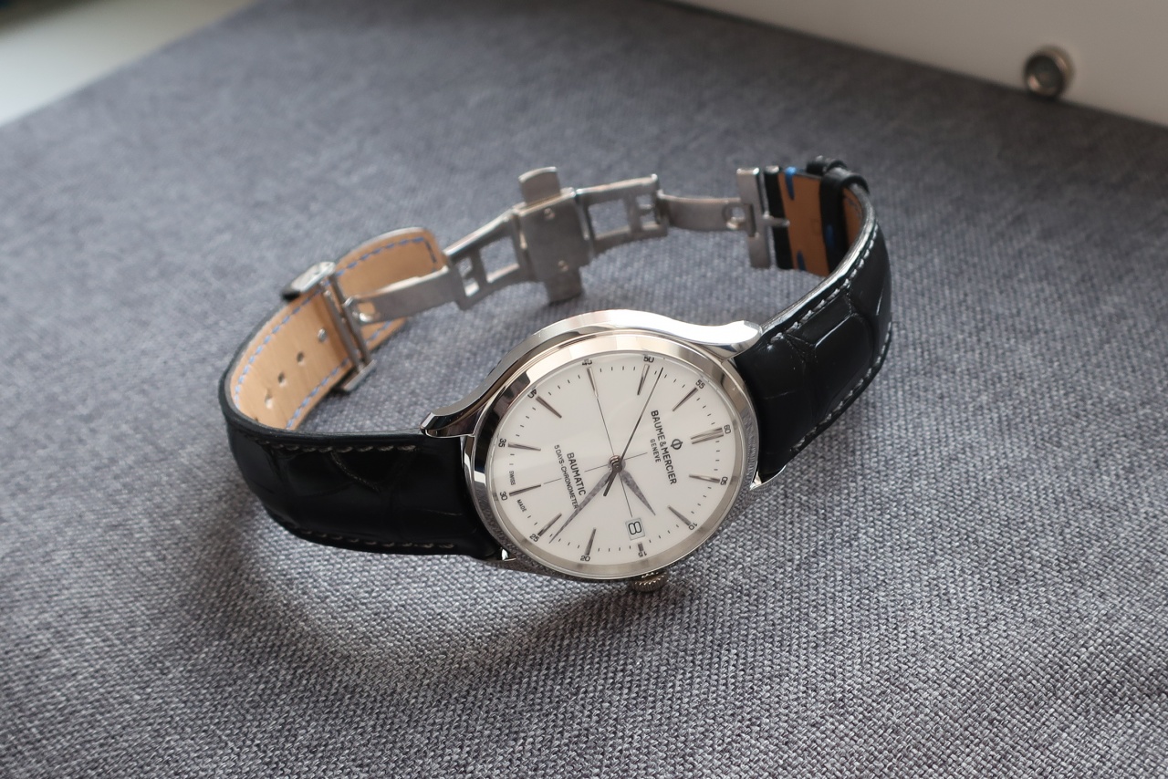

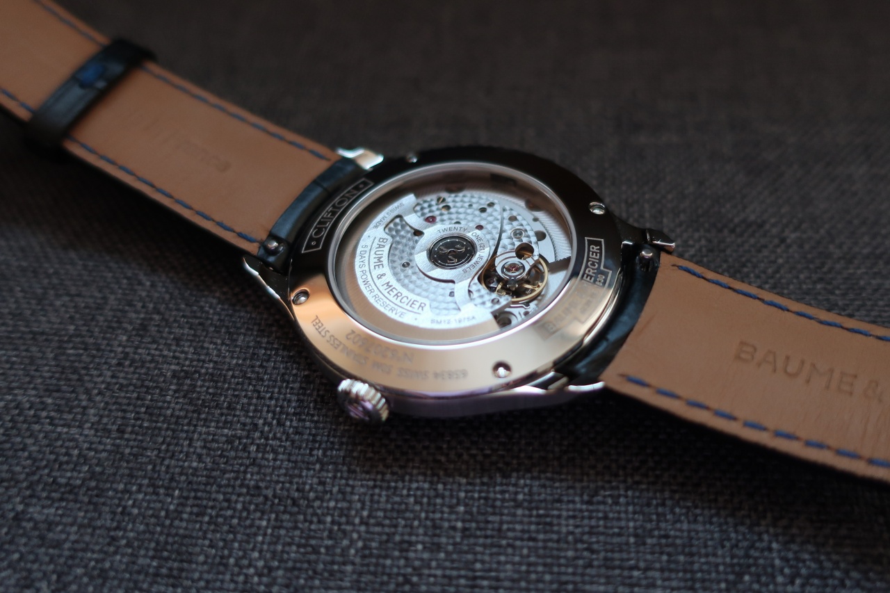

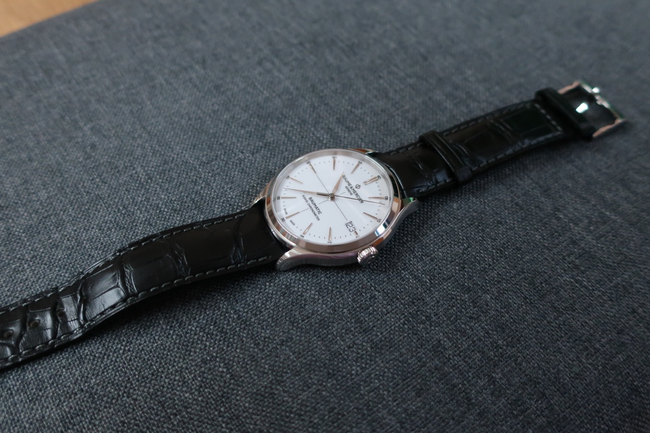

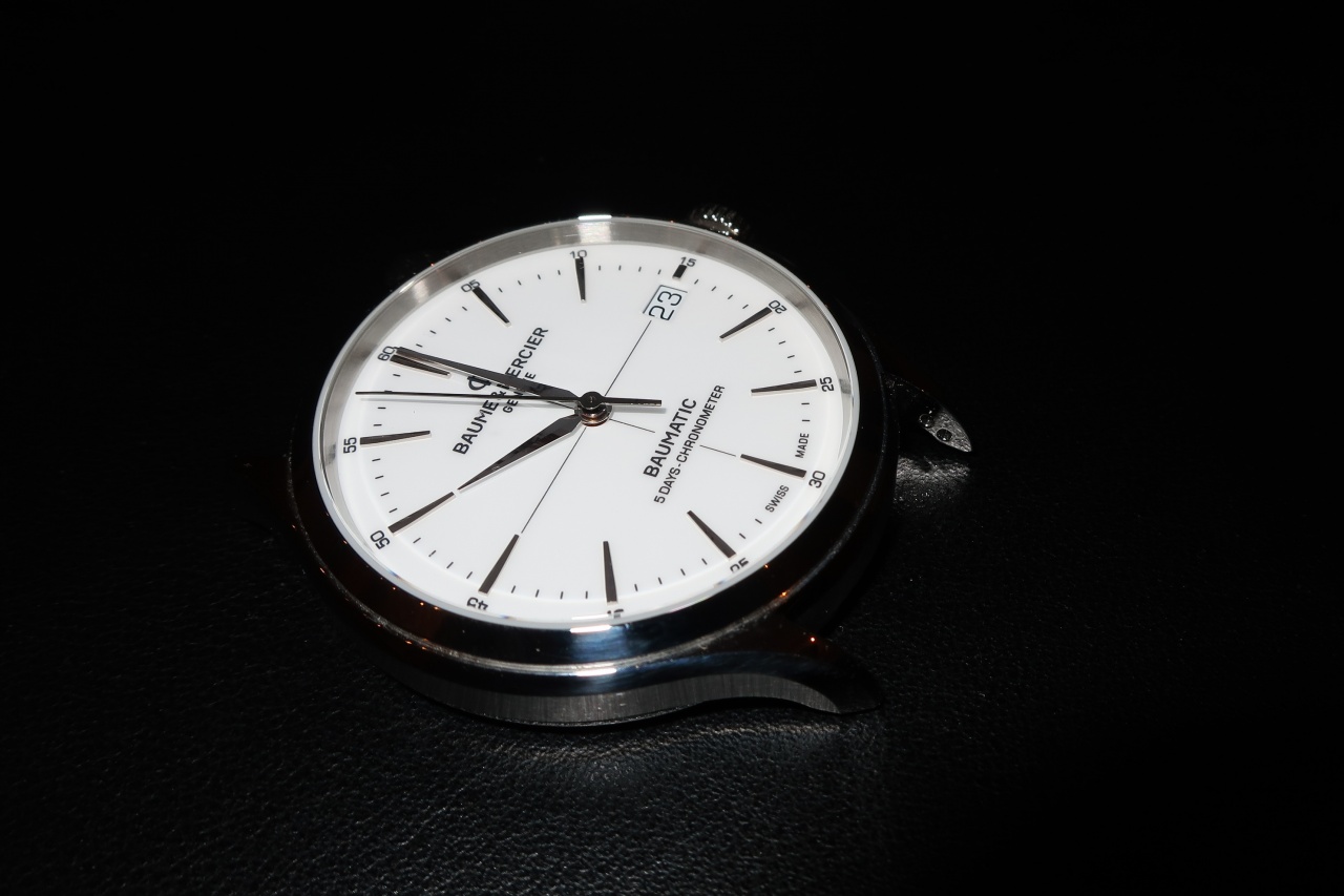

Clifton Baumatic 10436
Западные часовые СМИ называют их «идеальные часы начального уровня».
В наших реалиях…
Новый калибр и новые кремниевые технологии…
Стоимость владения…
Я купил.
Сначала хотел просто выложить фото.
Но, так как вопрос сначала был изучен, под руками есть выборка из разных
часовых ресурсов, выложу и ее.
О калибре на форуме говорили здесь:
http://forum.watch.ru/showthread.php?t=431750
Ссылка на сайте производителя:
https://www.baume-et-mercier.com/en/...0436-date.html
Видео с приличным описанием:
https://www.youtube.com/watch?v=DWe_dLp2CuY
B&M выделяет четыре основных направления, где калибр показывает себя
с лучшей стороны:
запас хода, антимагнетизм, точность, увеличенный межсервисный интервал.
1. Запас хода - 120 часов. При этом в обзорах говорят и о большем: «даже больший запас хода – до 130 часов».
2. Превосходные антимагнитные свойства. Калибр может противостоять (устойчив
без остаточного эффекта) полям до 1500 Гауссов. Это в 25 раз больше, чем
требует современный стандарт на антимагнитные часы и в полтора раза больше, чем у Мильгаусса. Про Омегу скромно промолчу.
3. Точность. Наличие сертификата COSC – хорошо, но нам мало.
В обзорах приводятся следующие показатели: «отличный изохронизм в течение
80 часов», «…в течение пяти дней, амплитуда падала постепенно, но никогда не
ниже критического уровня в 200 градусов, …часы показывали замечательную
точность даже на пятый день».
4. Увеличенный (относительно общепринятого) межсервисный интервал.
Компания на своем сайте рекомендует обслуживать Baumatic через 5-7 лет.
При этом в обзорах упоминается, что были произведены симуляционные
испытания износа калибра со сроком более 10 лет.
Выжимки о калибре Baumatic BM12-1975A.
Создан производителем механизмов Horlogère ValFleurier (компания по
производству механизмов в Richemont Group, основанная в 2005 году,
производящая механизмы для Montblanc, IWC, Panerai, Vacheron Constantin
(1326)) и научно-инновационным центром Richemont Research&Innovation
(который был интегрирован в инновационный центр Microcity Neuchâtel в 2017
году).
В создании кремниевых элементов приняли участие компании Valais Sigatec и
Tronics (филиал компании TDK).
В рамках группы отдельные решения для калибра обкатывали заранее: Cartier
1847MC - подобный калибр без кремния, готовили к производству 4 года.
Габариты: диаметр — 28,2 миллиметров, толщина — 4,2 миллиметра.
Автоподзавод похож по принципу работы на Magic lever, 28 800 полуколебаний в
час, 21 камень.
Технологии, которые обеспечивают показатели калибра.
Трехслойная кремниевая спираль Twinspir (между двумя слоями кремния помещен
слой диоксида кремния, который обеспечивает столь необходимую для
кремниевых спиралей термокомпенсацию). Эта спираль в три раза легче, чем
обычная, устойчива к коррозии и менее чувствительна к ударам, вибрации и
магнитным полям.
Высокоэффективный кремниевый спуск Powerscape: колесо баланса и анкер (оба
из кремния) оптимизированной сложной геометрии.
Баланс с четырьмя регулировочными эксцентриками.
Указывают, что оси деталей узла баланса изготовлены из “неферромагнитного материала”.
Заводная пружина изготовлена из высокотехнологичного Nivaflex Plus.
При этом пишут, что количество витков такое же, как в большинстве стандартных
калибров (15). Поверхностно пишут о доработанном заводном барабане.
Во всех обзорах сообщают об использовании трех новых синтезированных в
Richemont маслах.
Описание часов.
Одним словом, костюмник. Цена определяет некоторые упрощения...
Стальной корпус с разным типом обработки (полированные и сатинированные
поверхности): 40*10,3 мм.
Водонепроницаемость до 50 метров.
Выпуклое сапфировое стеклом с антибликовым покрытием.
Безель из высоколегированной стали (на сайте B&M: X2CrNiMo(S) 18-4-3 1.4435,
Polished).
Во многих обзорах упоминают о фарфоровой отделке циферблата, но это не так:
B&M указывает «Porcelain-like», применено многослойное покрытие лаком.
Перекрестие на циферблате добавляет... Элемент дизайна циферблатов 60-х годов.
Копьевидные стрелки с родиевым покрытием.
Пишут, что секундная стрелка также родиевая, но она почти под всеми углами
выглядит черной.
Отсутствует какой-либо люминофор.
Размер цифр дат на диске больше, чем ожидаешь.

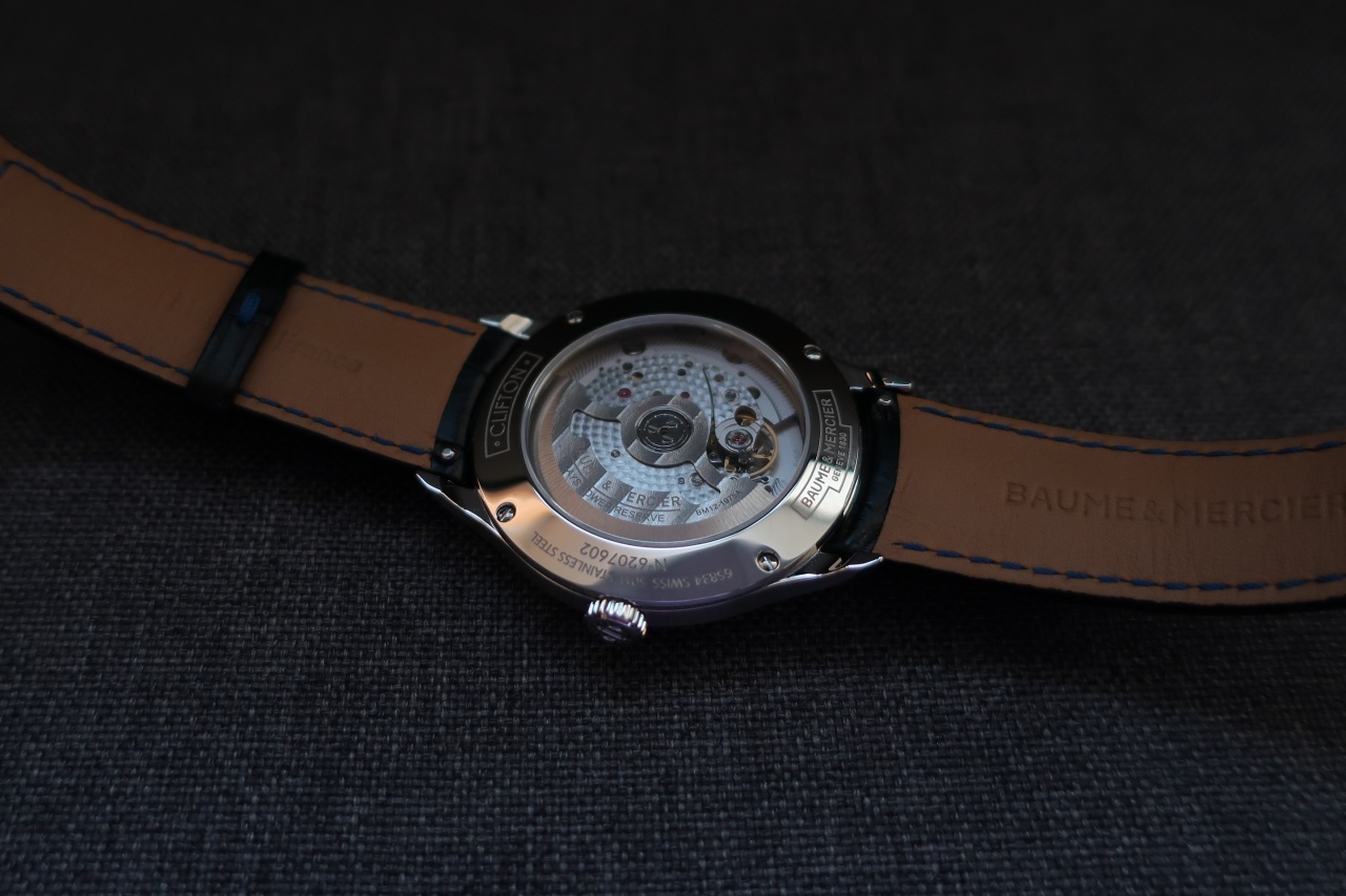

На задней крышке сапфировое стекло.
Под ним - скелетонизированный вольфрамовый ротор, камни, пескоструйная обработка, Женевские полосы (правда, не броско), перлаж, гравировка.
До англажа не дошло. Технологичная отделка, не более.

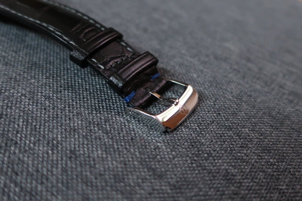

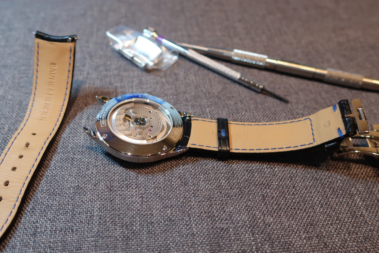

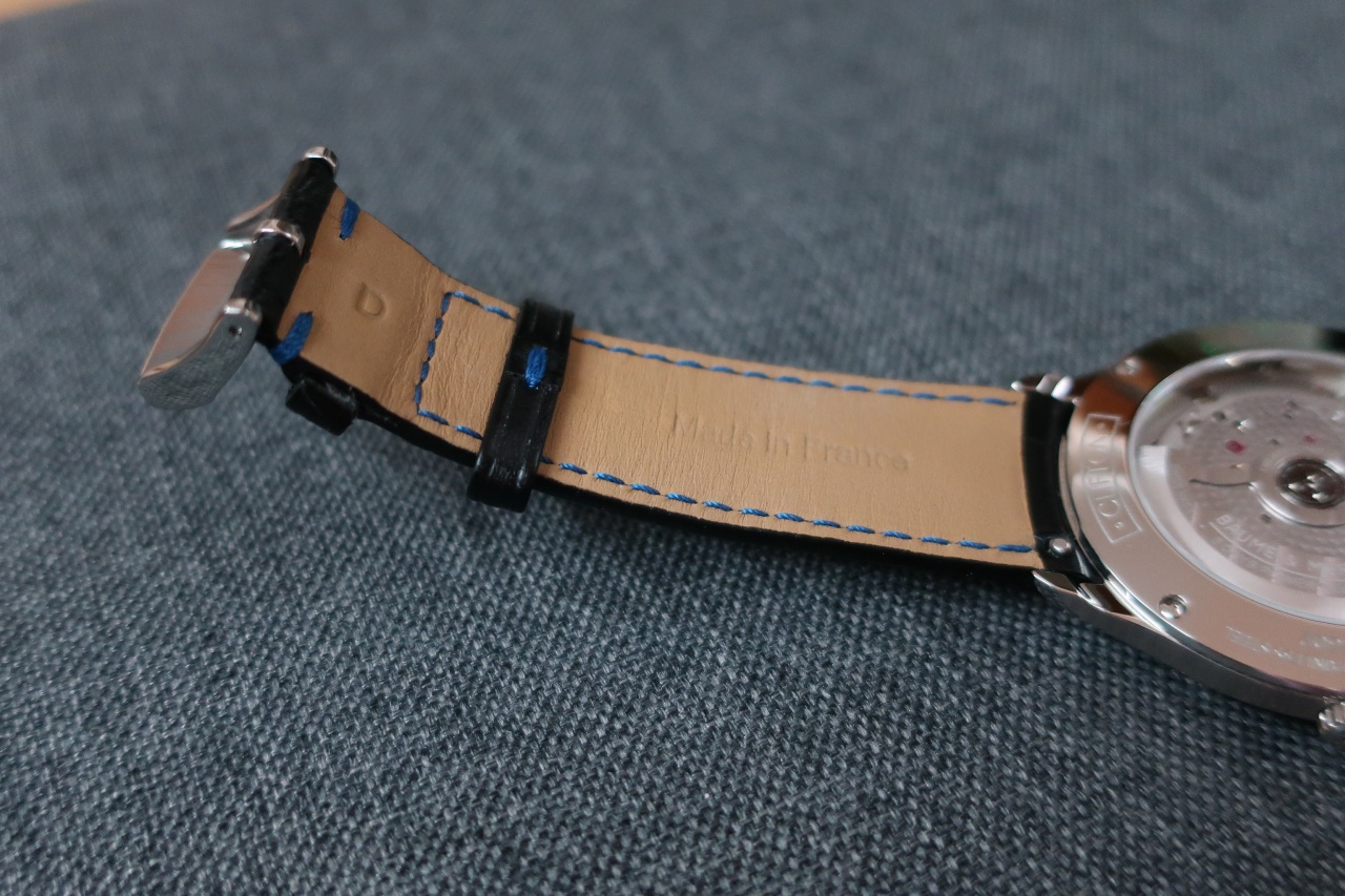

Хороший французский ремешок из крокодиловой кожи прошит серой нитью
(синяя строчка и маркировка на задней стороне, размер 20/18) и имеет систему
быстрого снятия (маленькие булавочные головки управляют пружинными
шпильками). В ушках корпуса существует по 2 отверстия для разных ремней
(для изогнутых шпилек они просверлены под углом и ближе к корпусу).
Классическая полированная пряжка с логотипом.
Гарантийный срок – 3 года (базовый срок -2 года и еще 1 год добавляется при регистрации Baumatic на сайте B&M, прислали сертификат).
