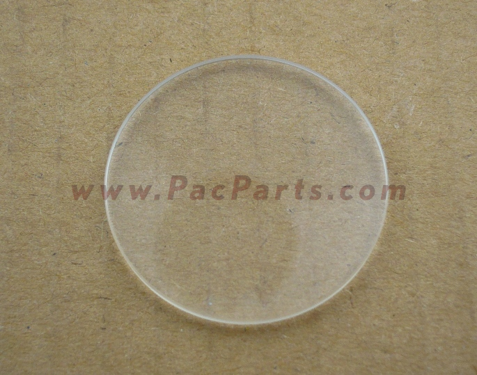

avp7771
Вот стекло для GW-A1000 и стоимость его... 4$. Какие там "супер" технологии?

Сообщение от sailor74 Посмотреть сообщение
А это макет в разрезе
