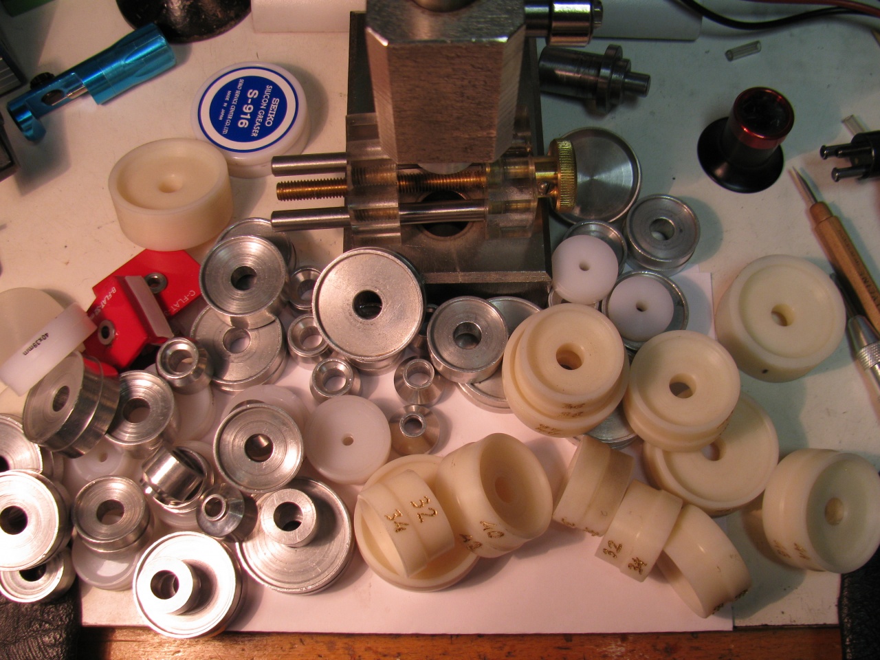

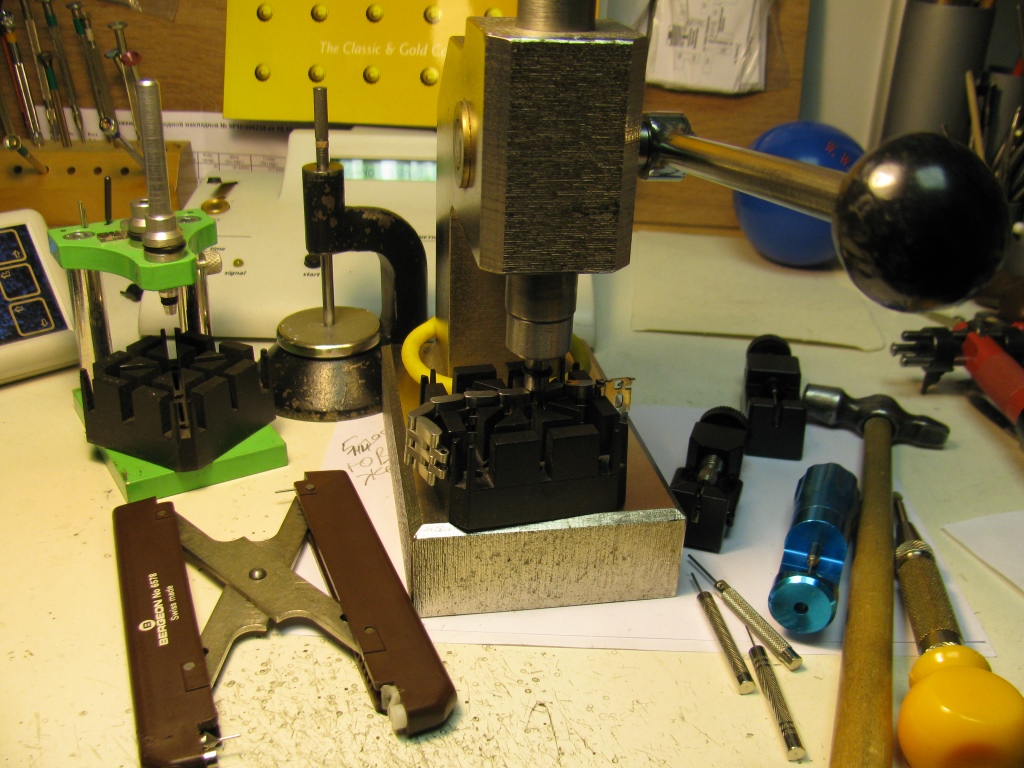

Сообщение от аалександр Посмотреть сообщение
нажимной.там усилие -чувствуется и контролируется...
Лет 15 назад очень надоели имеющиеся в хозяйстве хлипкие модификации, решил объеденить всё в одном.
Пресс получился очень компактный и вес всего 5кг, примочки и приспособы к нему на 95% самодельные.
ID:	594980   Нажмите на изображение для увеличения

Ваш пресс (очень хороший пресс), что-то среднее между нажимным и винтовым. Как по мне, так он ближе всего к идеалу.

Обратите внимание на первое фото(пост 62), патанс СССР с увеличенным рабочим расстоянием. Иногда очень нехватает этих 10 мм.
