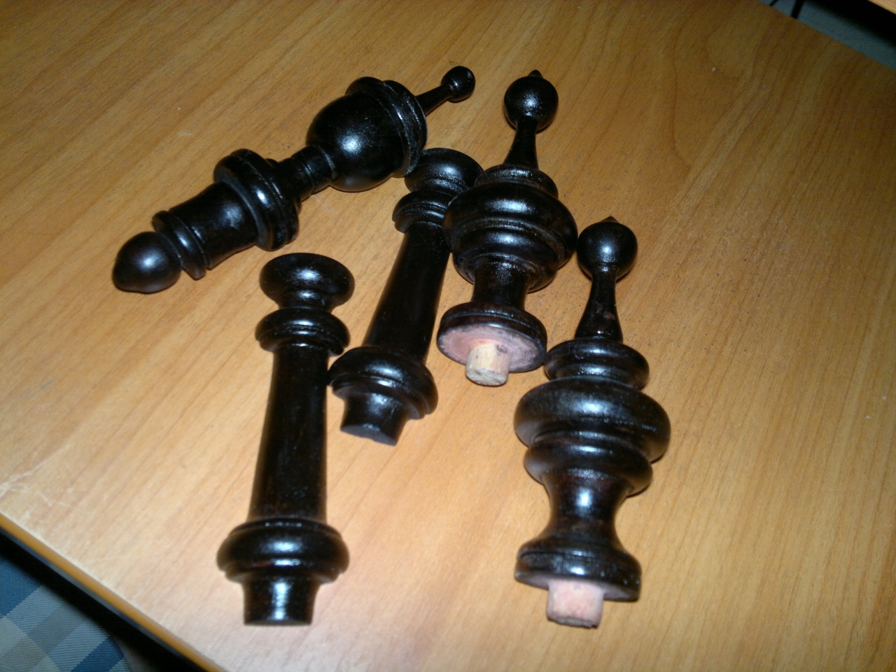

Добрый день коллеги.
Вот в очередной раз добрался на даче до станка.
Выточил все недостающие детали короны.
Теперь сижу мучаюсь как грамотно сделать раскраску по цветам. На часах колонны черные, а все остальное мореное дерево. В фотошопе накидал приблизительное видение. Что скажите?
Еще вопрос, из какого дерева принято точить всякие фигуры вращения типа колонн, шишек и тд?
Я делал из яблони, так как она имеет приятную фактуру, особенно после покрытия шеллаком.
Но есть недостатки, при высыхании ствол яблони всегда лопается повдоль и деталь получается с трещиной (я ее отворачиваю назад ). Очень часто при работе деталь выкрашивается, последнюю шишку точил аж три раза. Да и то уже устал и малость ошибся с размерам.Тяжело изготовить две одинаковых детали
Береза в плане крошения получше себя ведет.
ЗЫ Сергей Дмитриевич, вы обешались показать станок во всей красе.

Сообщение от alez Посмотреть сообщение
Добрый день.
Эти детали лучше всего точить из берёзы.

Я не специалист, но делал всё из дуба. Очень долгий процесс.

Сообщение от alexm441051 Посмотреть сообщение
Да уж, дуб на то и дуб
И дуба есть доска 50ка, если будет время и погода позволит- попробую из него выточить.
Коллеги, подскажите по цветам, А то работа стоит.

А по моему лучшее дерево для точенок до 40 мм. в диаметре- старый черенок от лопаты. Березовый естественно. Я один извел уже. Пришлось чинить лопату новым черенком. Загрунтуйте точенки шеллаком кистью. Потом 800 наждачкой сбейте выступившую щетину .
Раз колонны черные- точенки тоже черными делайте.
