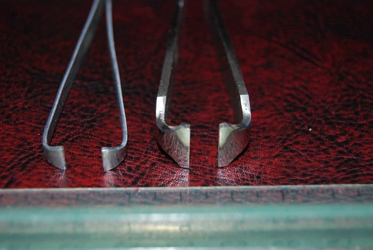

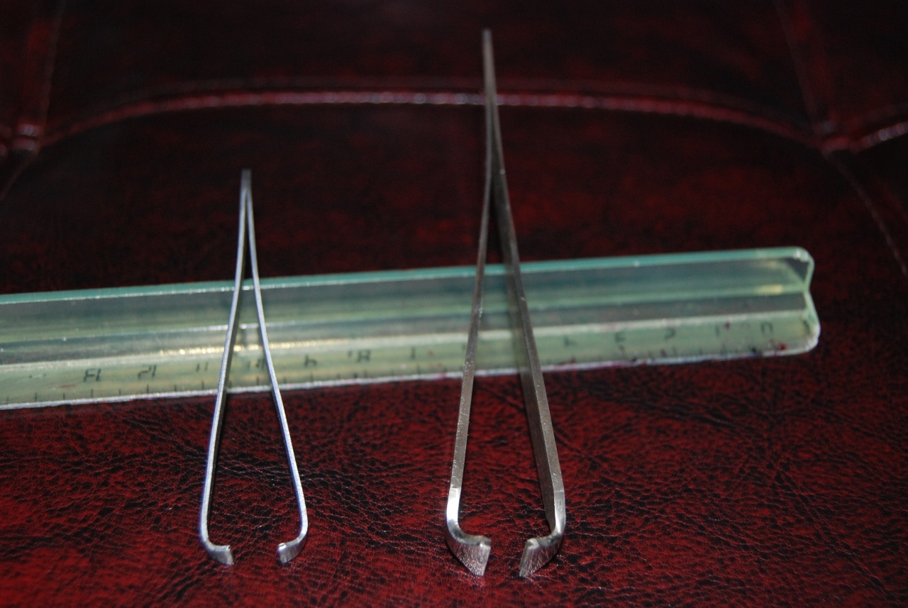

Для снятия стрелок можно использовать не только лопаточки, но и пинцетами стрелкосъемниками удобно работать.Их можно либо купить, либо сделать самому из подходящего по жескости пинцета.Из показаных на фото стрелкосъемников тот что большего размера мною приобретен и используется при работе с настольными часами, а тот что меншего размера сделан из пинцета, которым женщины выщипывают брови и работаю им с наручными часами.

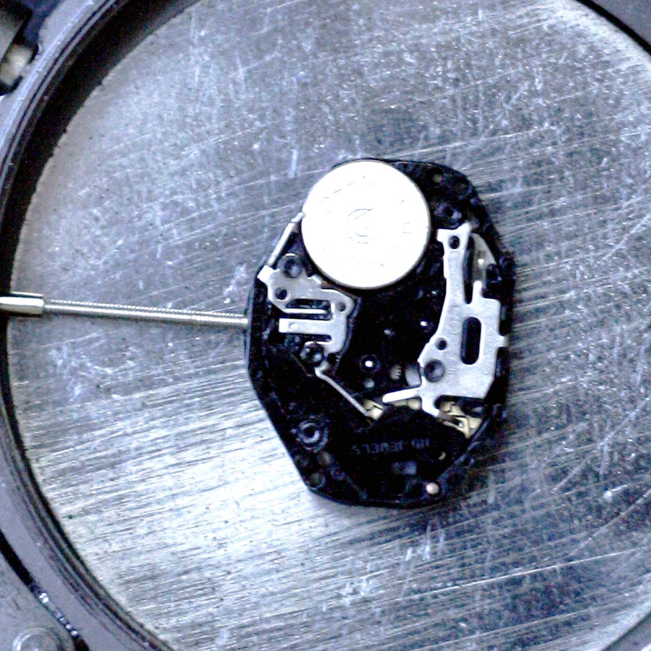

Как извлечь головку?
Здравствуйте, уважаемые мастера. Возможно вы будете смеяться, но я прошу вас помочь мне извлечь головку из дешевой китайской штамповки, причем извлечь, не ломая. Может быть кто-нибудь знает, куда здесь нужно нажать? Может кому-нибудь уже приходилось это делать? Заранее спасибо за совет.

Прямо над заводным валом есть небольшая пластина с углублением. Нужно ее нимного поднять наверх и вытинуть вал.

Сообщение от BYUM Посмотреть сообщение
Надо нажать на неё.
