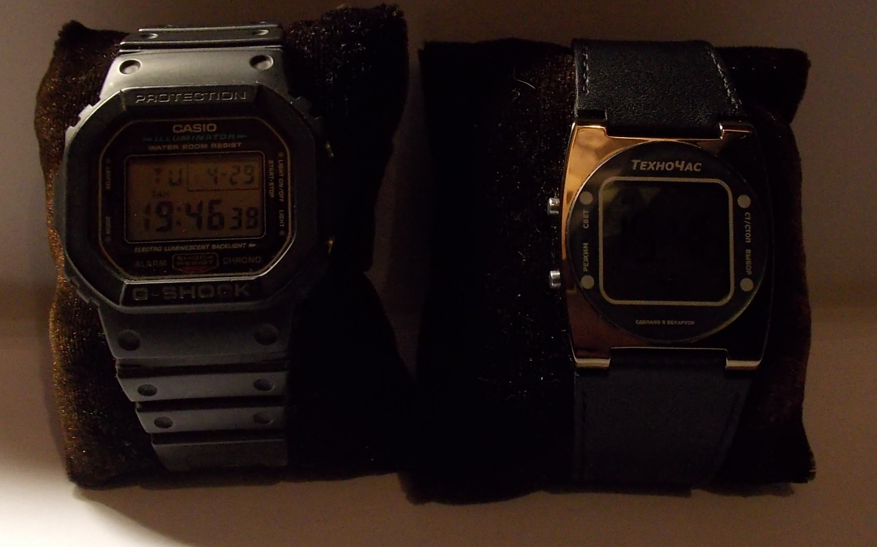

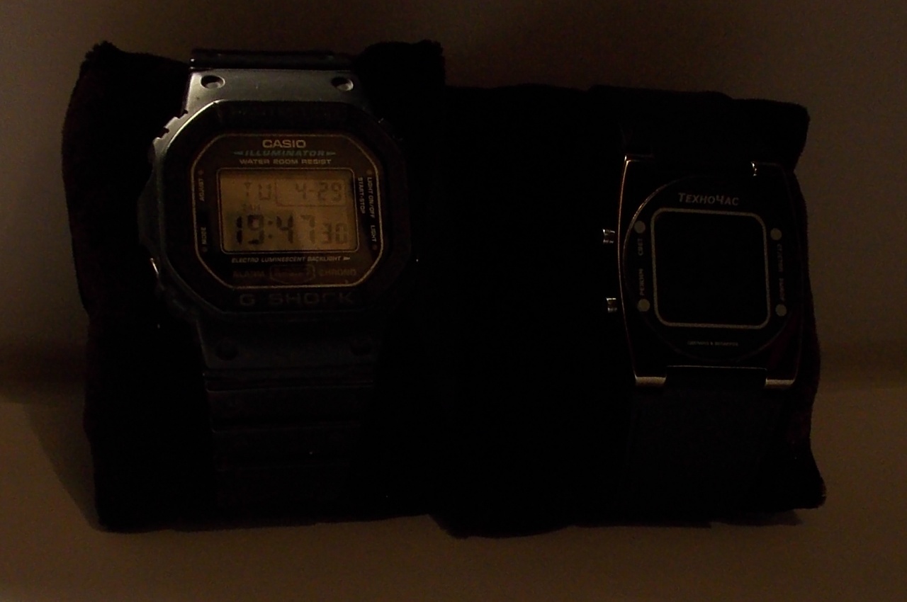

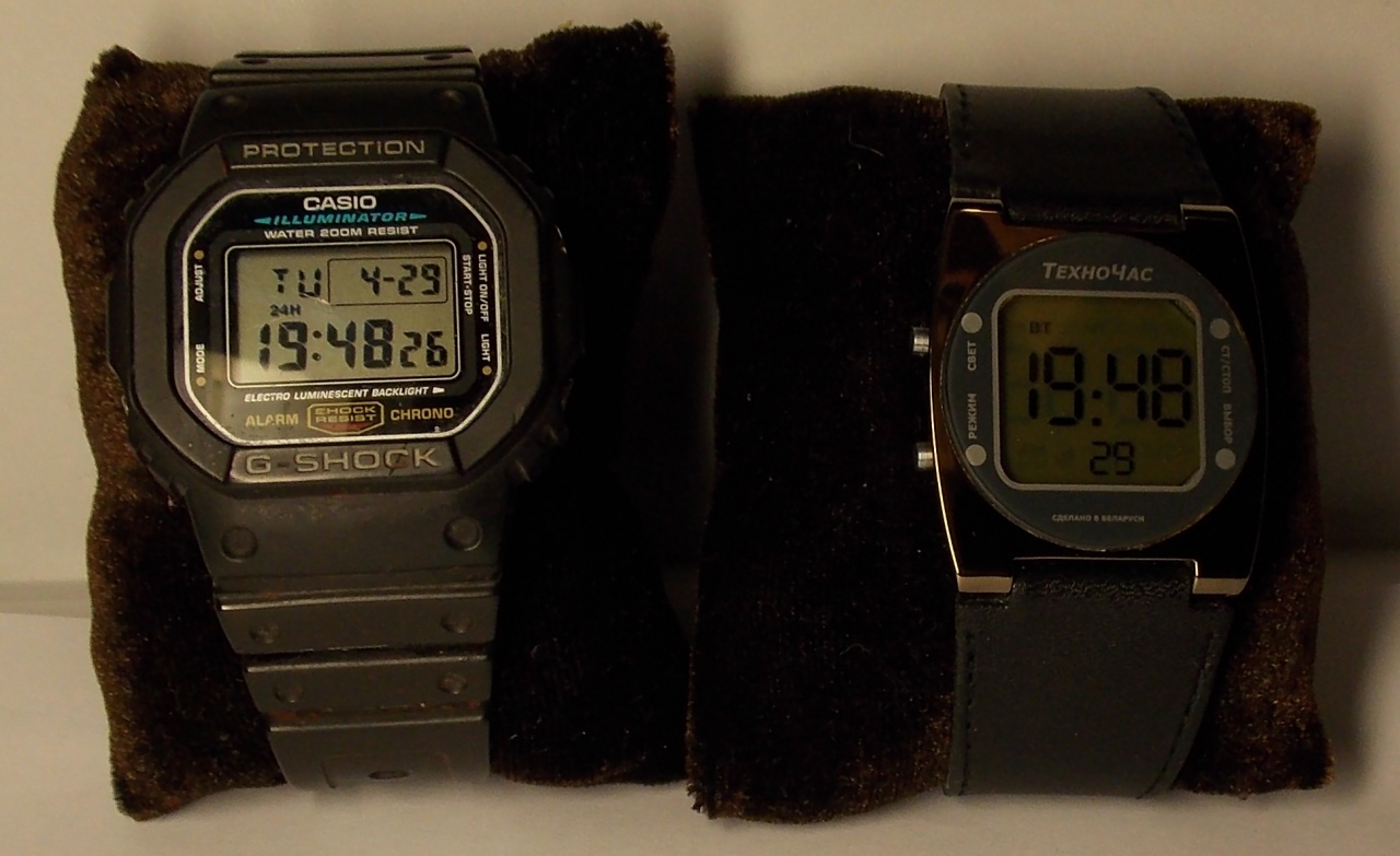

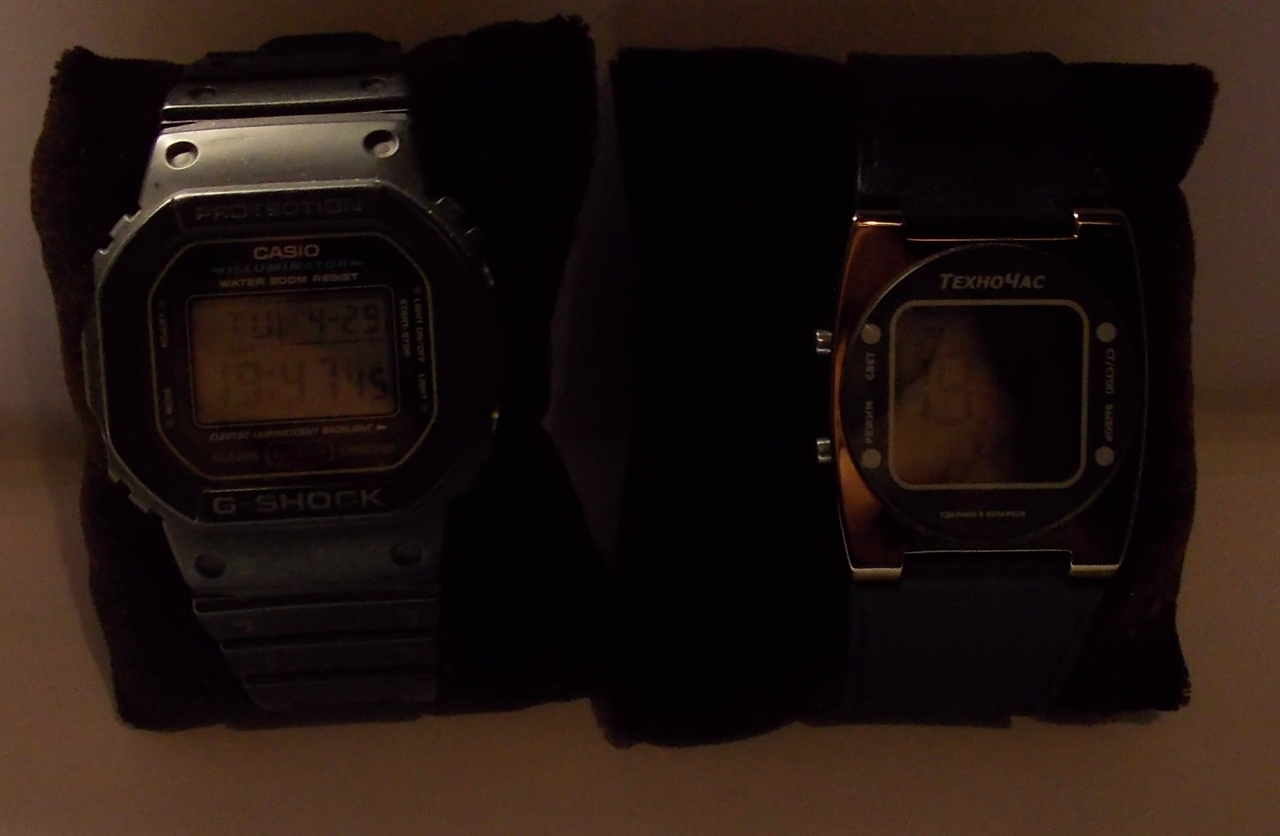

Сделал несколько снимков рядом с Шоками. Снимал с одного ракурса при одинаковом освещении. Дисплей у Шоков в любом положении виден чётко, а у Техночаса, только если непосредственно прямо на экран падает свет.

Сообщение от Seiko 910068 Посмотреть сообщение
Ну а что Вы хотели от китайцев? Сделать что-нибудь, как-нибудь, в пределах такой-то суммы заказа.

Сообщение от WhiteLion Посмотреть сообщение
Всё это из-за китайской EL-подсветки.
Такая же фигня у "Электроники-79". Тёмный сам индикатор, это видно на просвет. Светящаяся подложка достаточно белая. Только кому от этого легче.

Да уж, сендвичи ЖКИ+EL-подсветка в этих моделях с точки зрения читабельности получились неудачными. У Casio всё это сделано намного лучше.
