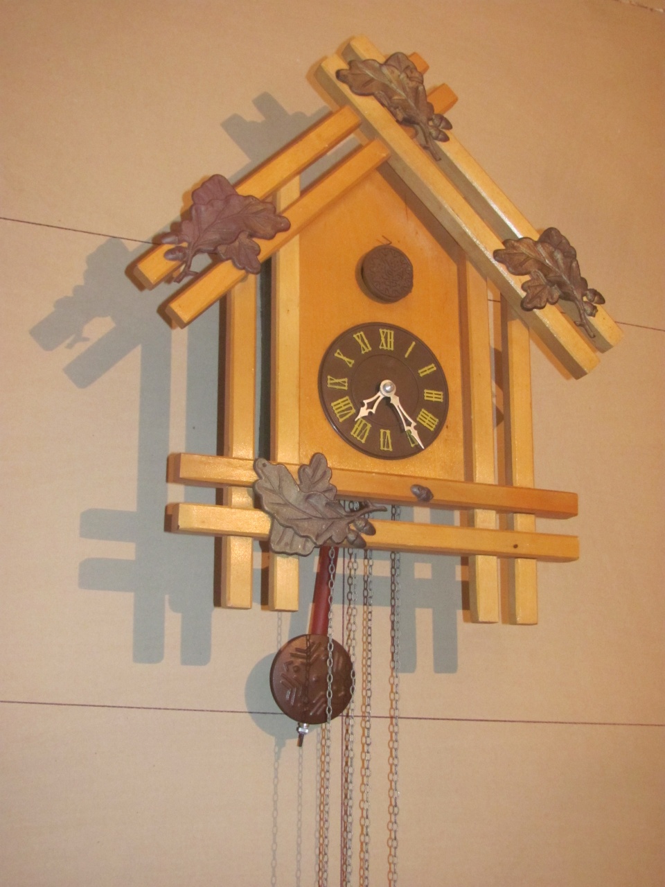

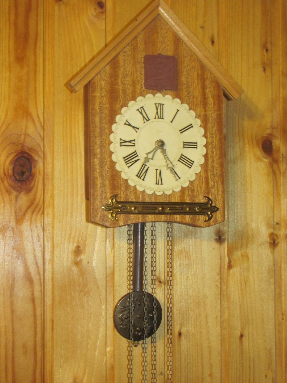

За праздники привёл в порядок двое "Маяков-кукушек". Первые годов 80-х, механизм с гребёнкой, латунные платины. Для них купил цепочки и гири-шишки, остальное всё было цело. Вторые - 93 года, уже стальные платины, но кое-где, всё же, латунные футора. Коряво сделанный корпус пришлось сколачивать и свинчивать. Случайно сломал пластмассовый кулачок включения кукушки. Оказалось, там было такое углубление от выталкивателя, что сечение кулачка было ничтожным. Подумал и нашёл такую же пластмассу, насверлив отверстий в вексельном колесе. Наплавил на кулачок паяльником и опилил напильниками. Стопорные шайбы у вторых часов - просто ужас, одна при сборке сломалась - поставил обычную круглую шайбу и сжал пассатижами. Первые часы будут радовать жену в новоузенской кухне, а вторые на майские праздники дорегулирую и её сестре вручу.

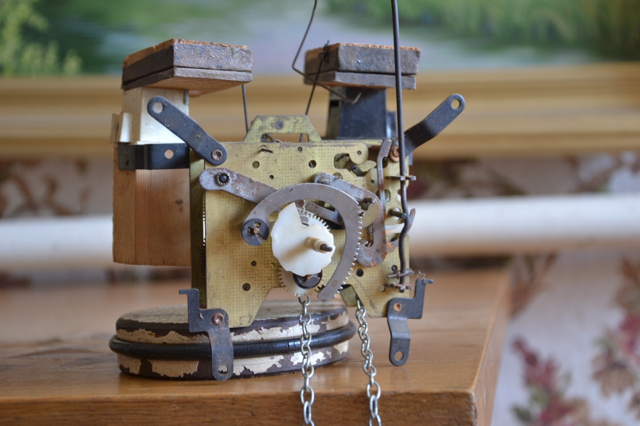

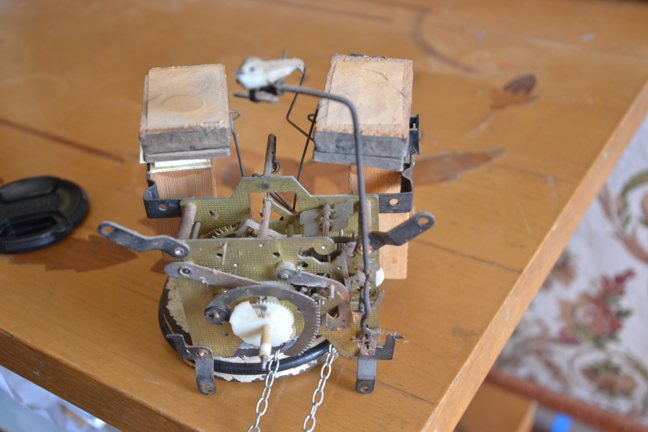

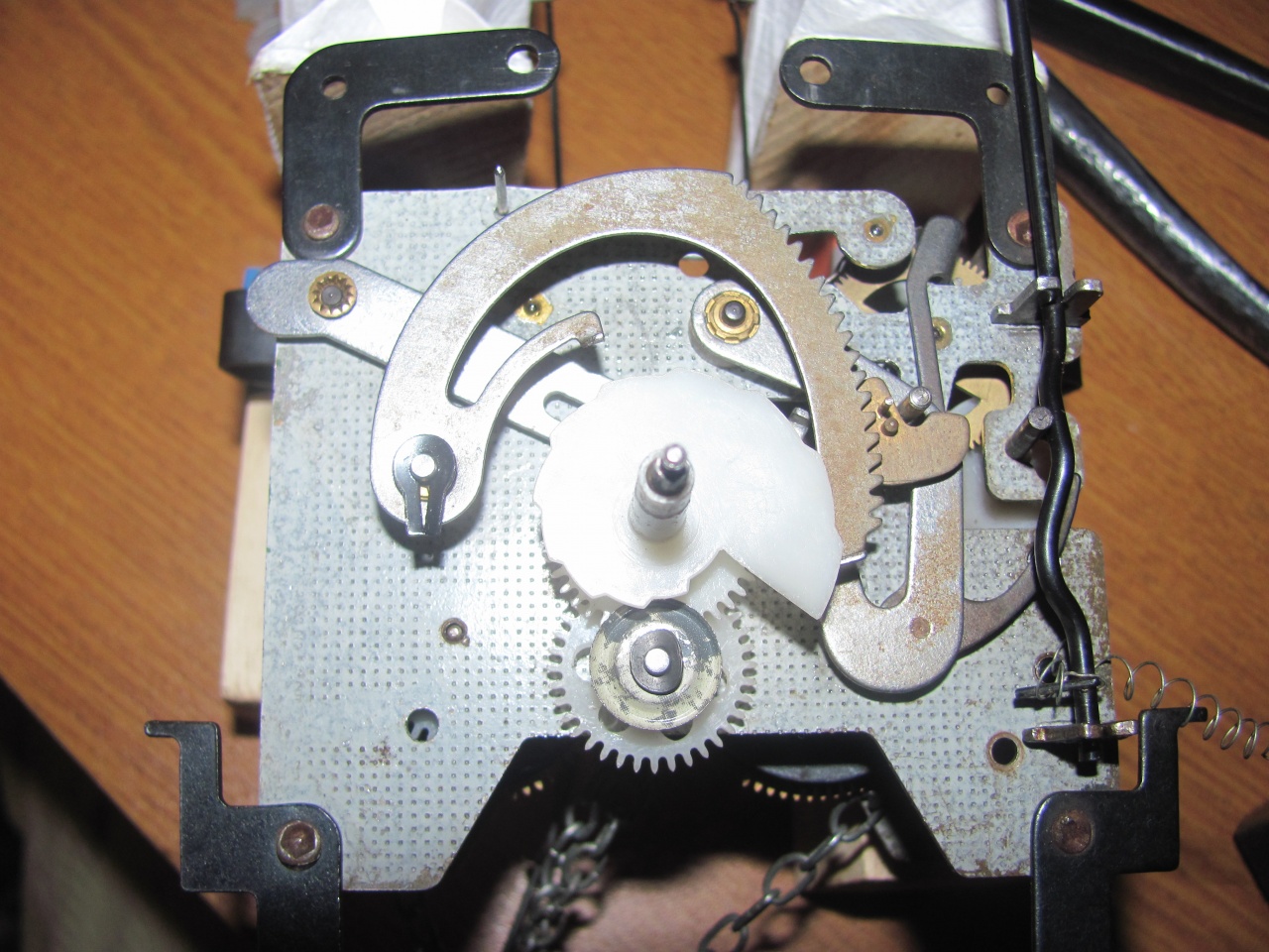

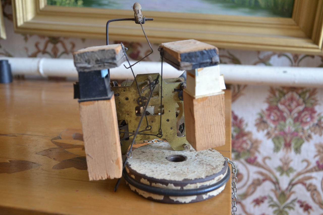

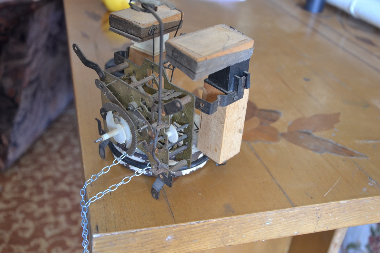

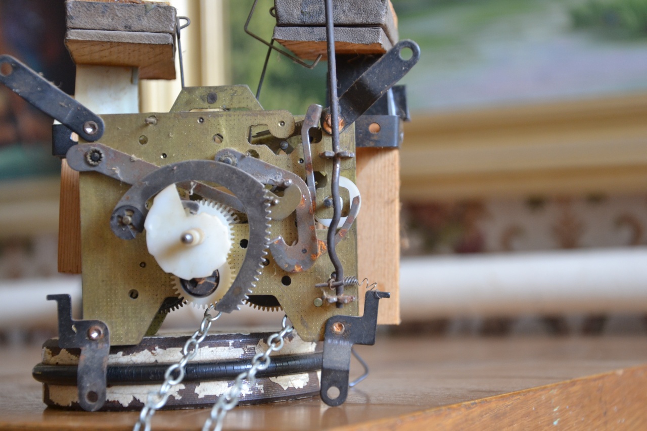

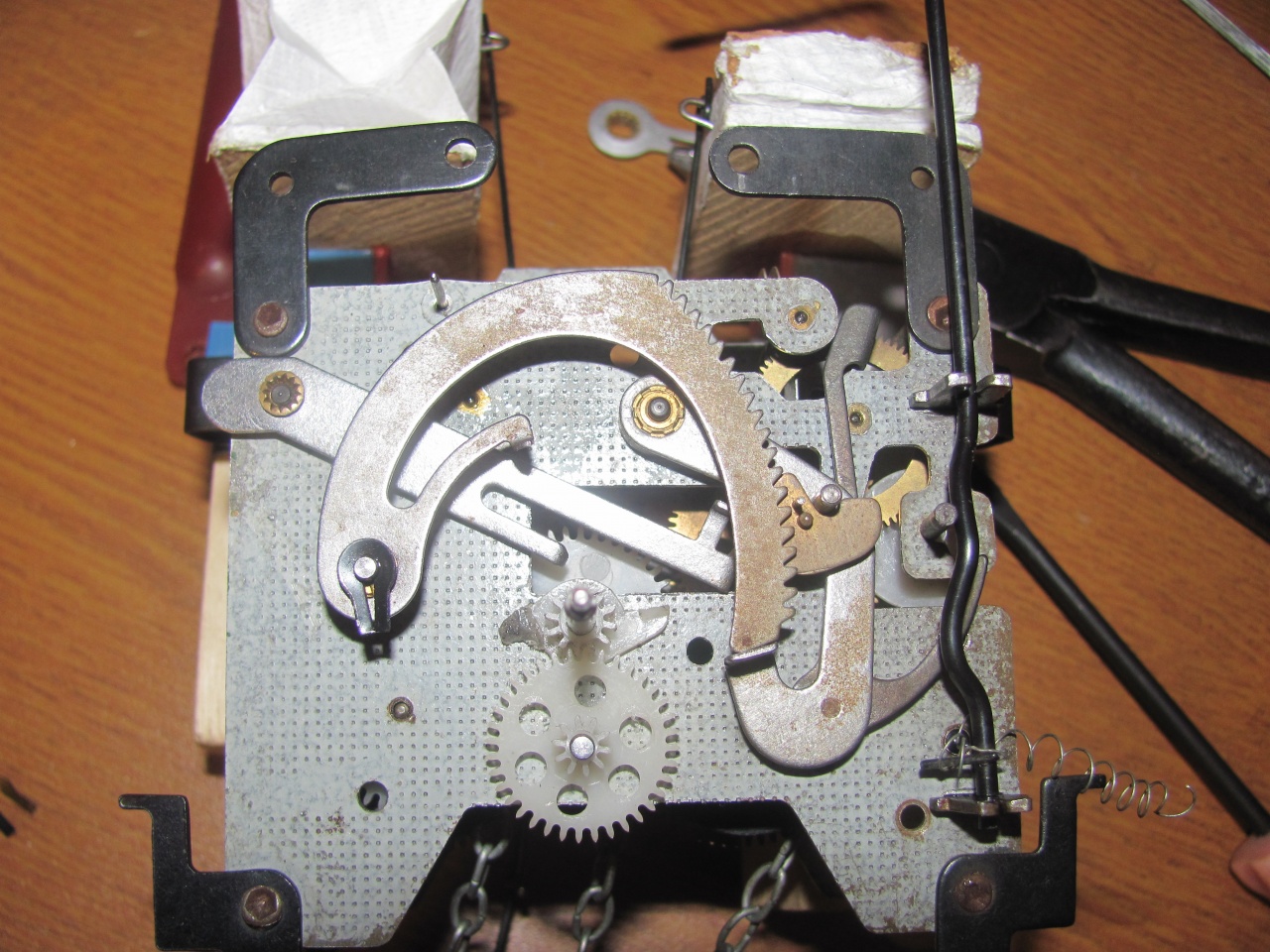

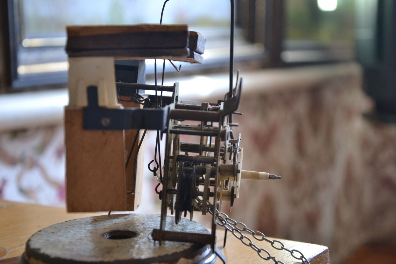

Здравствуйте форумчане!) Недавно решил наладить старые часы с кукушкой. Маяк. грузы есть, маятника нету, цепочки есть. я методом тыка так скачазать разобрался маленько в часах, и если повесить груз то часы работают, но не так как надо. крутятся только шестеренки с левой стороны, которые отмечают за часы. шестеренки крутятся быстро, каждый пару 5 секунд часы кукуют, меха работают хорошо. но вот шестеренки с правой стороны не крутятся. стрелки не двигаются. я открутил стрелки и снял чтобы сфоткать механизм, ни что в общем не трогал, но теперь груз не спускается... механизм стопорится шестеренкой на которой есть конструктивный ограничитель. и так я прикрепил фото, можете посмотреть и помощь мне? на фотография отметить например что делать, или описать сам ход работы. кстати штырь на который крепится стрелки вообще не крутится. как будто его заклинило. ну стрелки повернуть можно, но вот шестерни не двигаются вообще. заранее спасибо

На пальцах объяснить трудно, для удобства закрепите механизм в тисках, навесьте гири, поставьте минутную стрелку. Проволочка, которая торчит из хвоста кукушки, должна лежать на мехе сверху, иначе кукушка работать не будет. Покрутите минутную стрелку и постепенно разберётесь в принципе работы кукушки. А если шестерни хода быстро вращаются - значит нарушена регулировка хода, то есть взаимодействия анкерного колеса и анкера, связанного с маятником. Поищите и покачайте книги по ремонту часов - там об этом написано. В любом случае, Вам свой механизм разбирать и промывать надо, но делайте это когда разберётесь с кукушкой, иначе правильно собрать не удастся.
