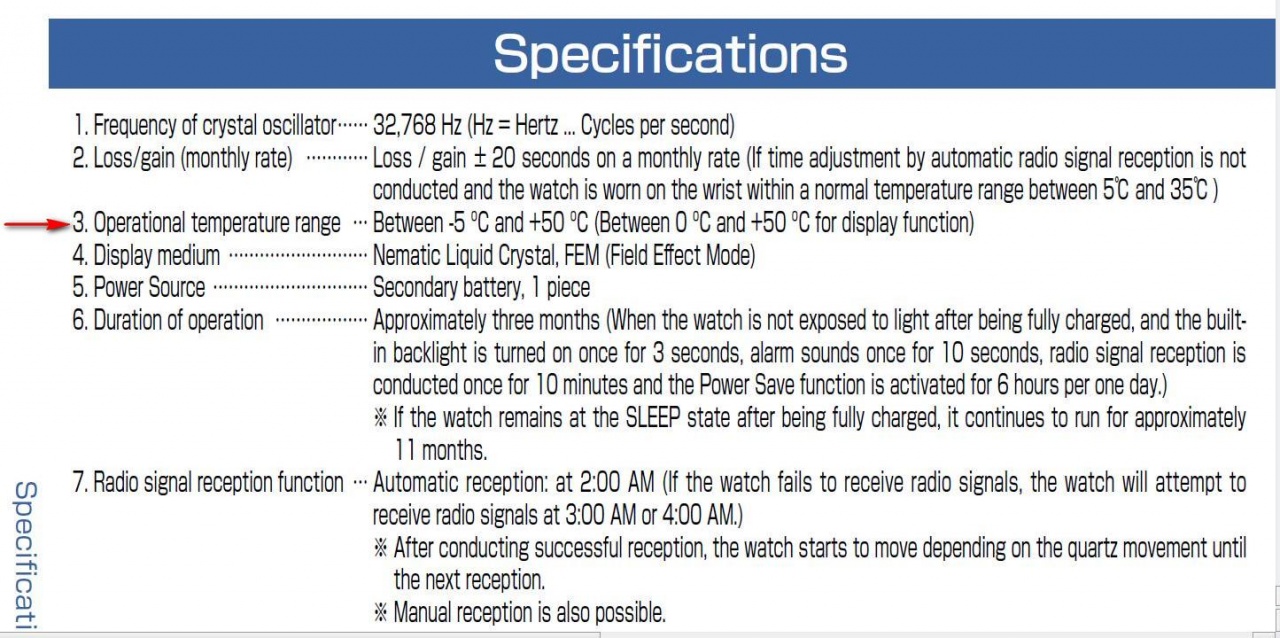

По поводу морозного солнечного зимнего дня и часов солар имею ограничение по минимальной температуре для Seiko SBPG001 в -5 градусов. Маловато для Сибири стр 172 инструкции
Хм ... а каким образом чсаы приобретут температуру -5, если будут сидеть на руке, да еще и под рукавом? Или предполагается, что перед этим температура тела уже приобрела эти -5?
Вообще в характеристиках на аккумулятор указан диапазон -10 - +60. И вот графики разрядных характеристик Panasonic 920 в зависимости от температуры.
Никаких оснований для беспокойства.
