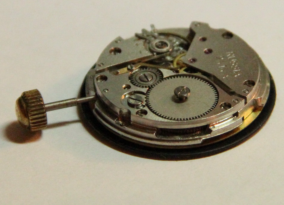

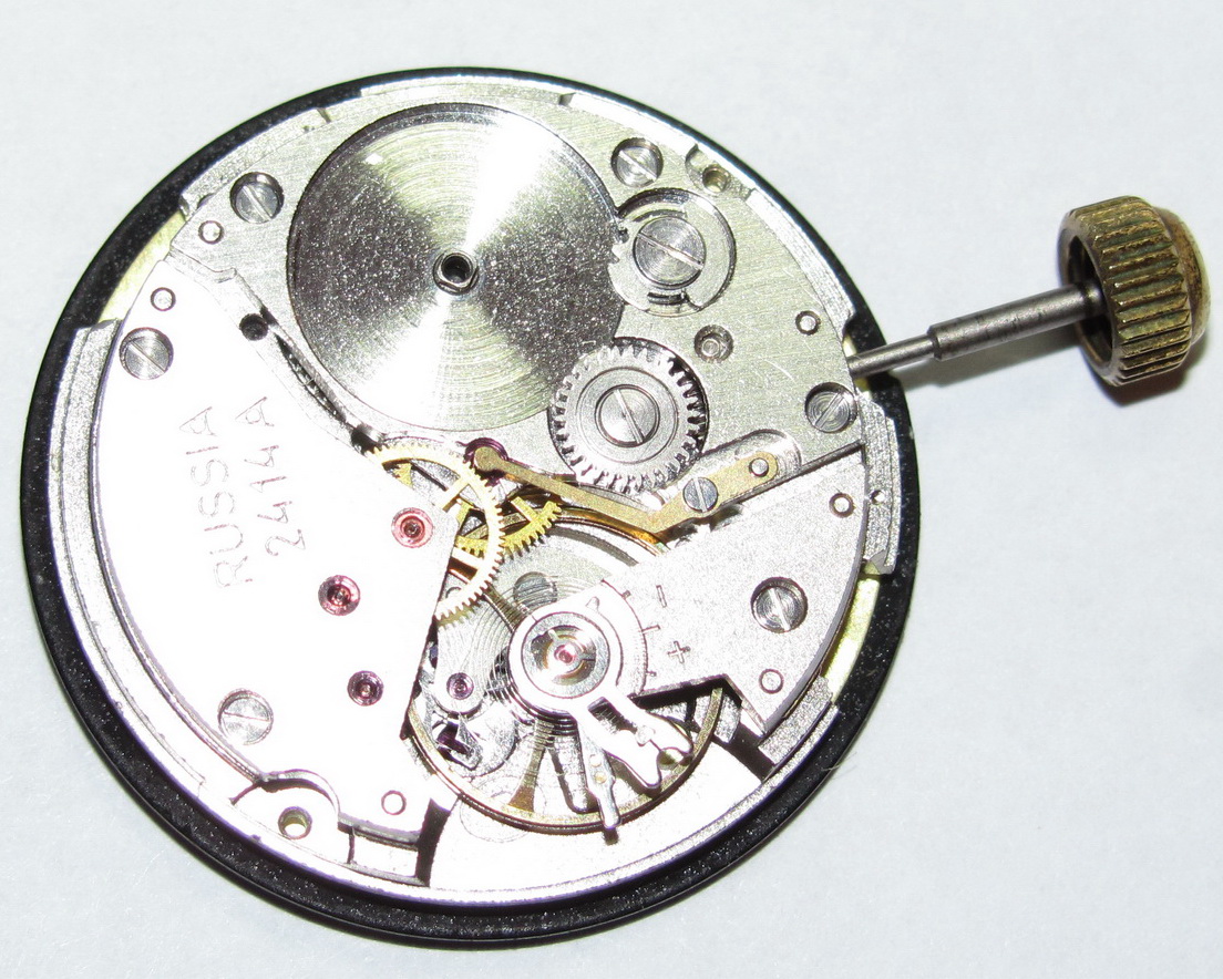

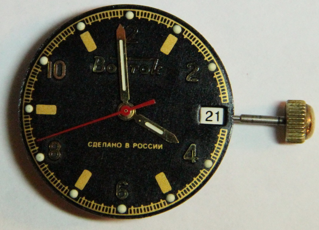

Снял колесо. Шпиндель квадратный. Фото: выкрученный винт после освобождения пружины и после снятия колеса. Может мастер который мне делал часы вначале не закрутил винт хорошо, а потом и я когда он у меня первый раз выкрутился тоже не затянул его нормально?

Базель с верху все верно. Но когда стекло у меня выпало я стал разглядывать корпус, что бы понять как его туда поставить. Заметил что базель криво прижат к корпусу. Я еще тогда подумал как такое может быть? И подумал, что может мастер его снимал, потому что это было после ремонта. Снял кое-как базель, корпус поцарапал. Поставил стекло, точно помню, что оно хорошо зафиксировалось со щелчком. Потом сверху базель поставил, предварительно помучившись с проволочкой стальной, как я понял фиксатором. Базель тоже зафиксировался хорошо и перекосов не было. Крутится плавно в обе стороны. С тех пор пока носил стекло не выпадало. О водонепроницаемости не думаю, главное чтобы часы ходили

Ну вроде нормально все...винт открутиться мог,просто потому,что слабо вкручен был...у меня недавно на HMT Sona открутился винт трещетки и пружина раскрутилась,разобрал вкрутил обратно-ходят отлично.А вот регулировка хода,у ваших свернута в крайнее положение,поставьте на середину хоть,там с обратной стороны указатель махонький,чтоб между плюсом и минусом стоял...а там если что потихоньку подрегулируете.Первый раз вижу такой цифер...

Собрал, закрутил обратно. Завел, не идут. Встряхнул, 5 секунд шли потом встали. Снова встряхнул пошли, перевернул циферблатом вниз остановились... Снова встряхнул немного прошли и остановились.
Я покупал в 2011, сейчас вроде еще продают с таким цифером http://vostok-watches.ru/catalog/gro..._611/item_491/ Может видео есть у кого по разбору такого механизма или подробный мануал по разборке с фотками?
