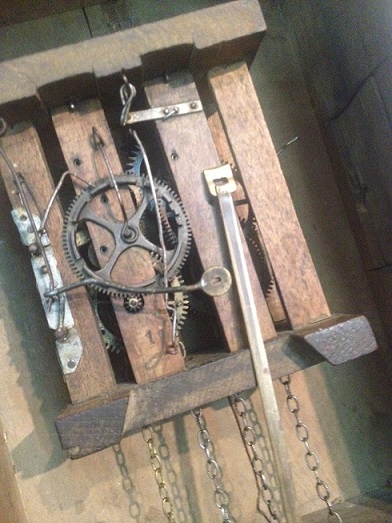

А вот и разборка часов, вспоминается анекдот про дохлого таракана в часах - часовщик сказал что часы не идут, потому что умер машинист. А у меня в ходиках - кладбище машинистов за 100 лет
Механизм настолько грязный, что разобрав его и вымочив и промыв его в керосине, я подумал что в нем фрезерованые трибы - настолько была запресована в них пыль и грязь.
Циферблат до и после востановления, подкрашивал масляными красками

Механизм порадовал, - ни одной сломаной детали
Востановил боковые дверки (они отсутствовали) и заднюю стенку (она была гнилая и кривая)

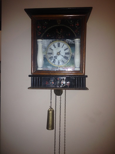

Ну и корпус решил сделать немного красивее, тем более что от него и так мало что осталось
Пробелы в рамке востановил, покрасил бронзой, состарил и покрыл золотой паталью с пробелами под старину. Корпус делал в стиле ходиков середины 19-го века. На внешней рамке хочу сделать трафаретную роспись, немного, без фанатизма. До гирь и цепей еще руки не дошли

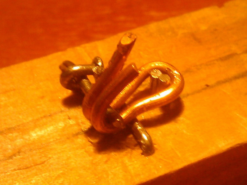

Цепи использую от советских маяков с кукушкой, подходит идеально, если изготавливать цепь, - то стоит поиграться - изготовить хотябы такую

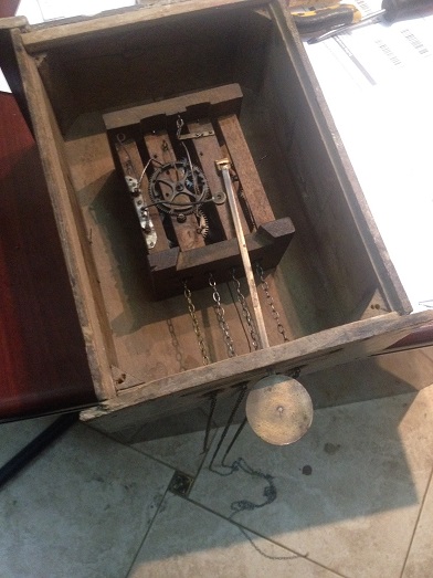

Добрый день уважаемые форумчане!
С наступающим светлым праздником!!!
Приобрел вот такие Шварцвальдские часики. Корона есть (отвалилась, пока не клеил), бороды нет.Судя по всему с легким недокомплектом.
Сначала не мог понять вообще, как крепится маятник. Подумал, что от других часов. В разных местах на фото видел, что верхушка к анкерной вилке идет обычная толстая проволока. А на фото в этой теме увидел, что таки низ маятника с плоским креплением, а не круглым. Наверное отсутствует какой-то куок крепления от вилки до нынешнего маятника.
Может кто-то выложить как крепится маятник внутри часов полностью?
Вот что у меня есть:

Сообщение от Odess Посмотреть сообщение
Посредством качалки. Качалка крепится на петлях под верхней доской механизма, а а к нижней её петле привешивается маятник.

Спасибо, я уже догадался, вот не могу найти фото такой качалки, что бы ее изготовить. Ну как минимум примерную длину посмотреть. Ход то придется выставлять в любом случае...
